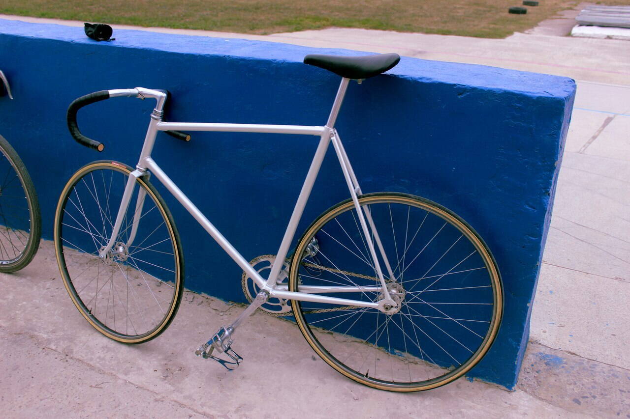

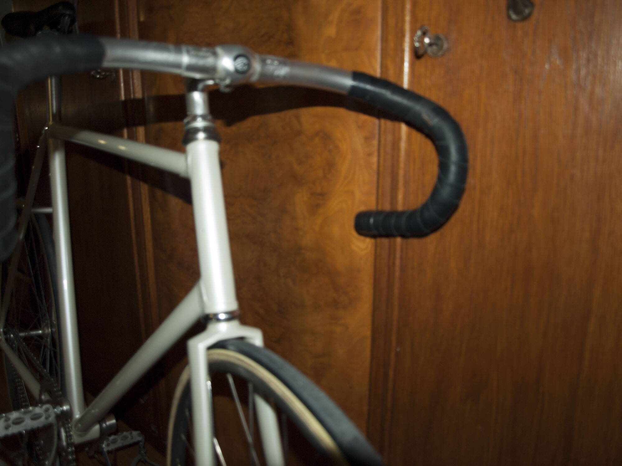

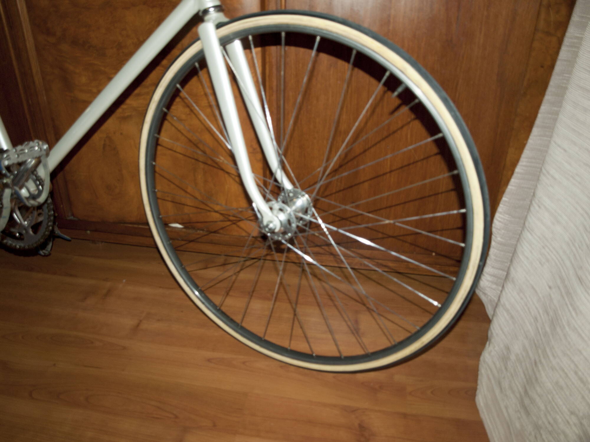

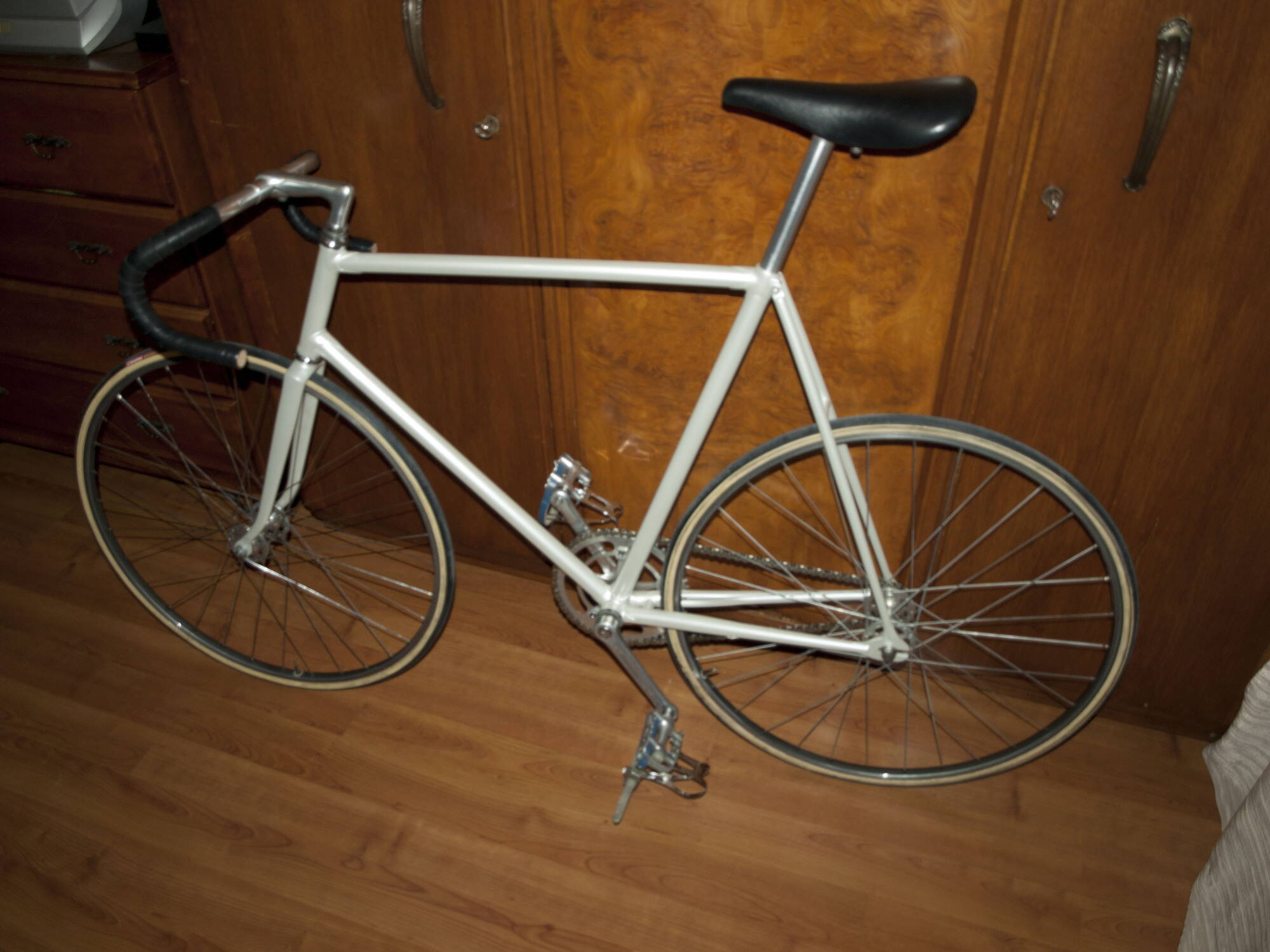

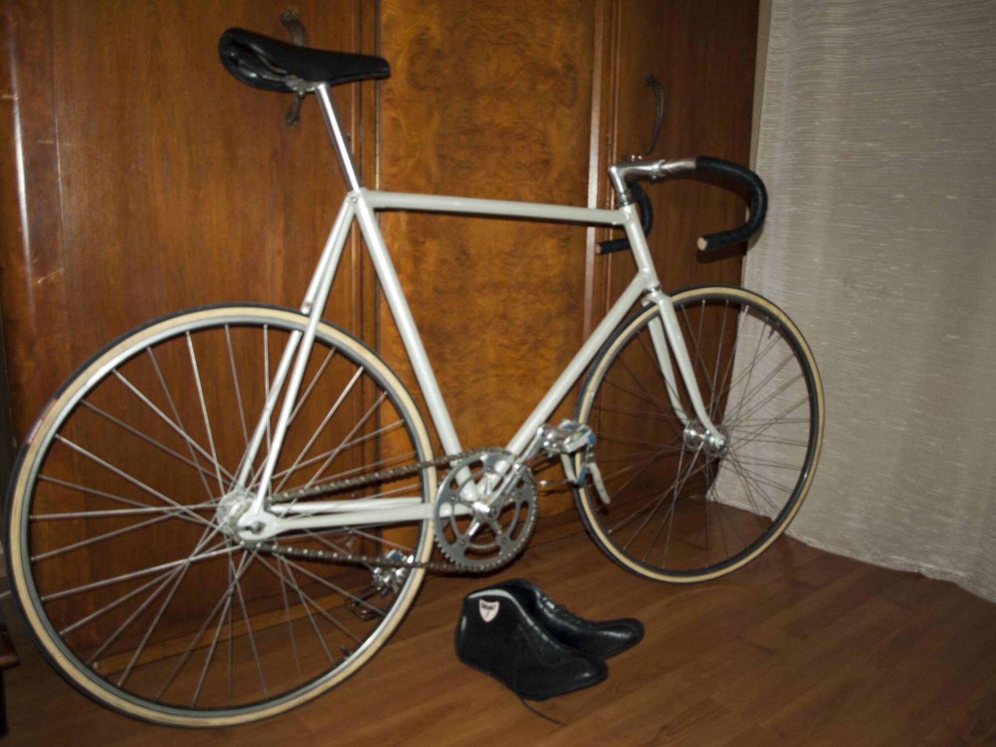

Закончил реставрацию необычной Cinelli Super Corsa Pista . В чем её необычность ? Внимательному наблюдателю сразу бросится в глаза что труба рулевого узла находится под гораздо большим углом чем у стандартной Cinelli Super Corsa Pista . Такая геометрия более подходит для темповых гонок чем стандартная , которая больше подходит спринтерам . Есть пока неподтверждённая информация что рама приобреталась для членов сборной в командной гонки преследования .
На реставрацию ушло три года неспешной подборки компонентов и покраски . Cinelli Pista собиралась не в качестве музейного экспоната а для реальной езды на треке / по улицам и аллеям парков не катаю ...пробовал на собранном мною фиксе на базе швейцарского МИРАЖА ... НЕ ЗАЦЕПИЛО !/.Комплектация ...
Рама нестандартная Cinelli Super Corsa Pista .Вилка укороченная шоссейная Cinelli Super Corsa .
Вилcет втулка спецзаказ трековая задняя и Мilrad передняя . Обода AMBROZIO DUREX.
Система Сampagnolo 175mm.Каретка Сampagnolo 111mm.Педали Сampagnolo.
Вынос Cinelli. Руль Cinelli CRITERIUM . Седло Cinelli UNICANITOR 60 годов перетянутое кожей .
Подседельный штырь спецзаказ 26,2 переточенный на 26,0 .

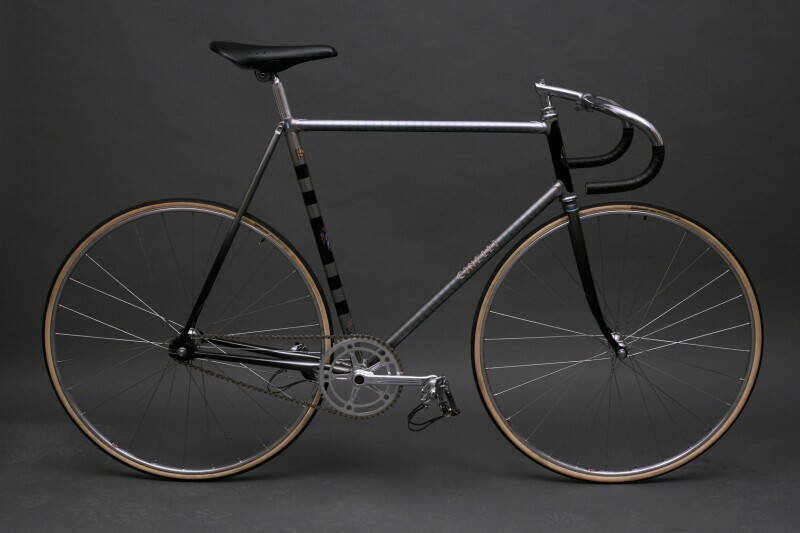

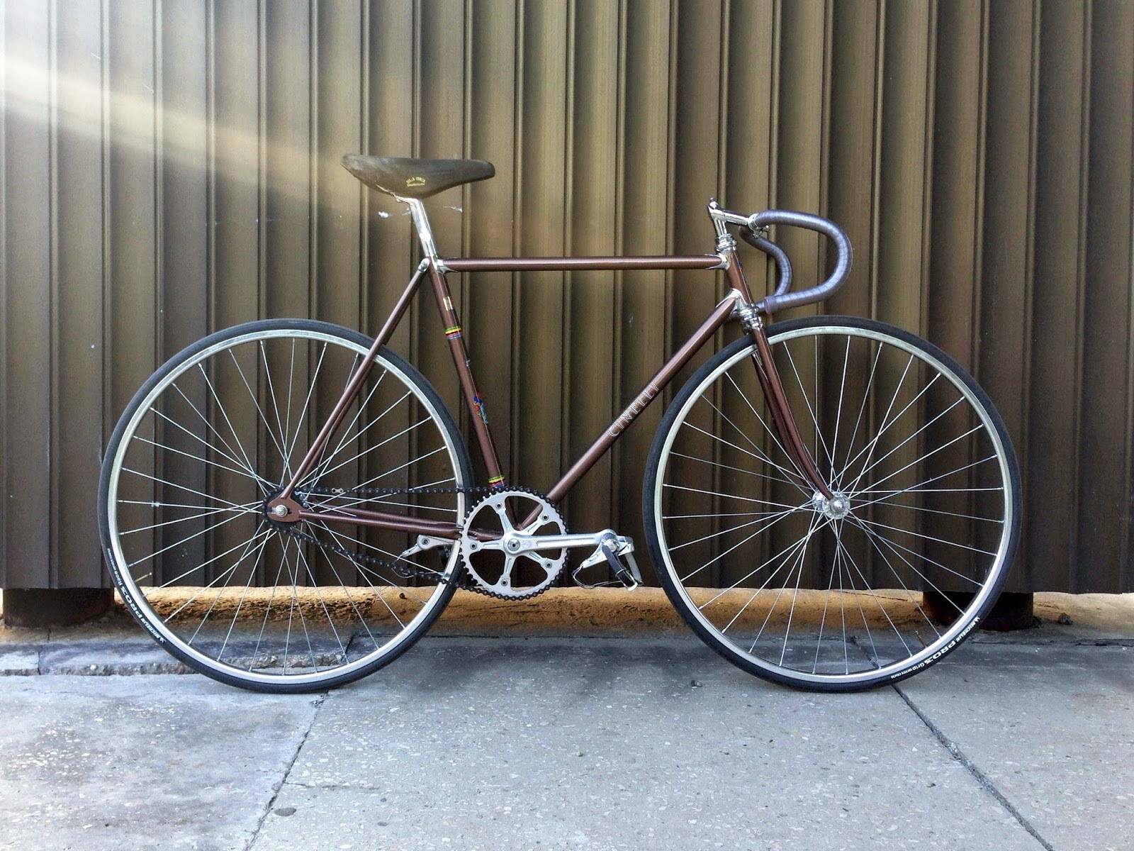

Выкладываю для сравнения фото стандартной Cinelli Super Corsa Pista .

Нашел упоминание о Чинелли Раисы Ободовской ... Цитата с переводом. Виталий пишет из Киева, Украина: «Эта рама была сделана Чинелли для сборной СССР, я купил ее в Харькове, Украина. Владелец, Раиса Ободовская, много лет выступала за сборную СССР. В период с 1968 по 1970 год она выиграла два золота и серебряные медали в трехлетнем индивидуальном преследовании на чемпионатах мира ».  Серийный номер 3265. Полный набор хромированных кадров. Двойная коронная вилка. Был рехромирован и перекрашен.http://cinellionly.blogspot.com/search/label/Pista
Серийный номер моей 3266 . Рама тоже была в хроме / состояние хрома было жутким ...хром на раме сохранился не более чем на 50 процентах поверхности / , но я решил перекрасить в цвет максимально близкий к оригинальному БЬЯНКА ПЕРЛА .
Так и у машины Ободовской угол рулевой, по-моему, довольно пологий (в нем меньше градусов к горизонтали, чем обычно). Как раз гонка преследования, то есть не спринт.
http://4.bp.blogspot.com/-Mz67RDwL_go/V ... /c_s_p.jpg
Выходит, это весьма вероятно. Раз у Ободовской такой угол рулевой - у других темповиков из сборной он тоже мог быть в те годы.

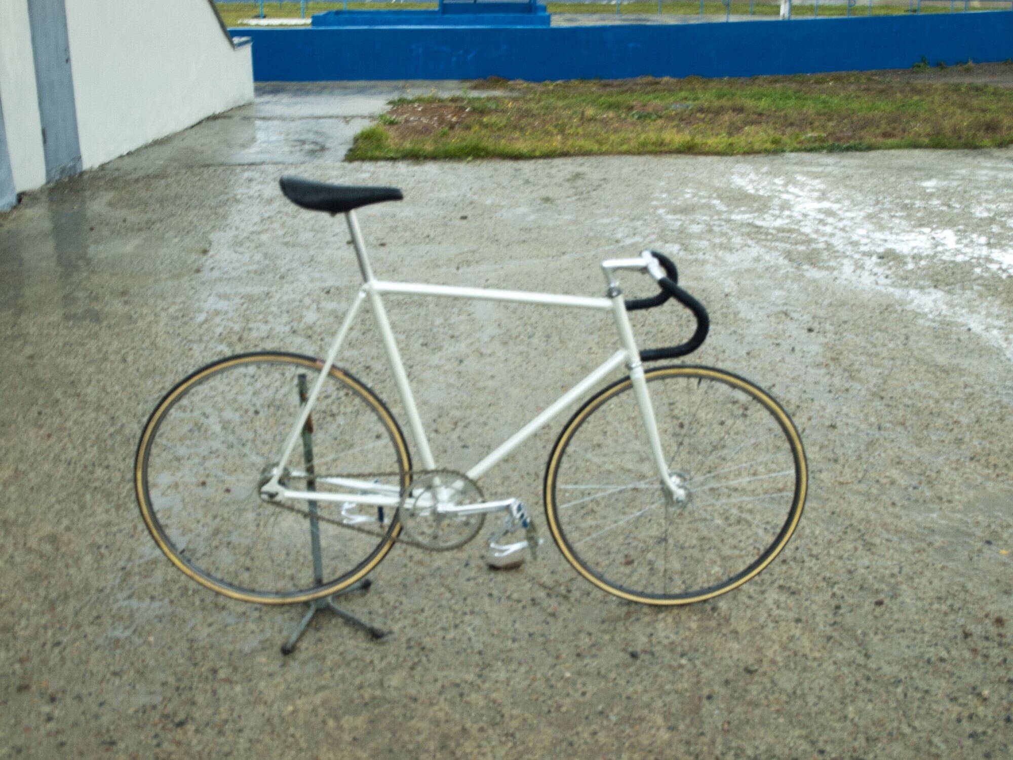

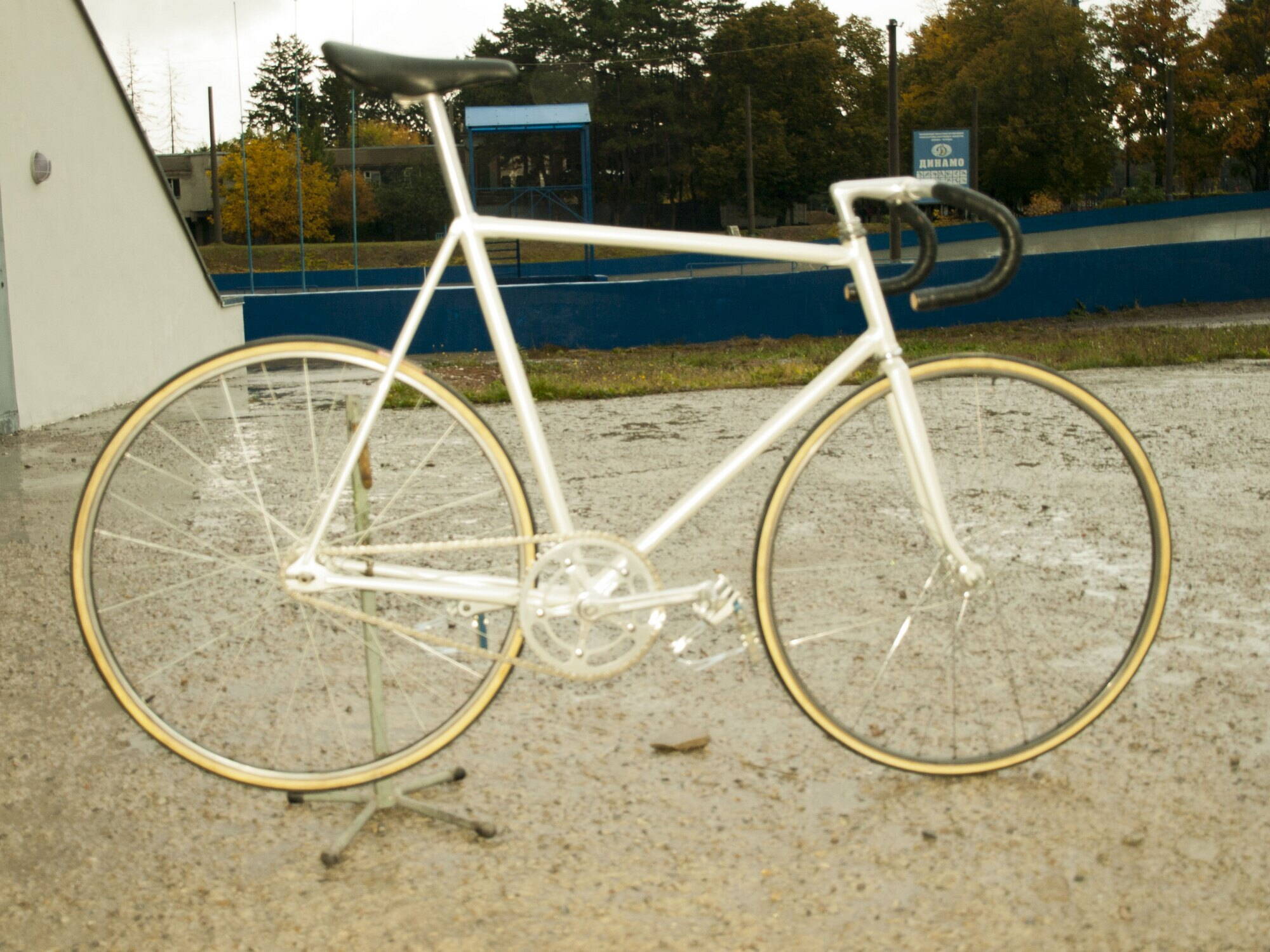

С погодой не заладилось ... хотя с утра трек начал подсыхать и был шанс на тренировку . Фото делал под дождем , сильно не критикуйте .

Плюс , как и обещал ... забрал со сборки магниевый шоссер ! Спасибо Сергею Алексеевичу Тараскину и Станиславу Сергевичу Титаренко за помощь в сборке и консультации . Более подробно выложу в ветке НАШИ ВЕЛОСИПЕДЫ . Между прочим вес Чинелли с педалями 9,180 кг . а Лайтека с педалями 8,640 кг., при одинаковой 61 ростовке !

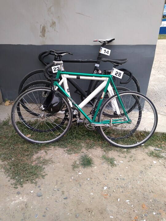

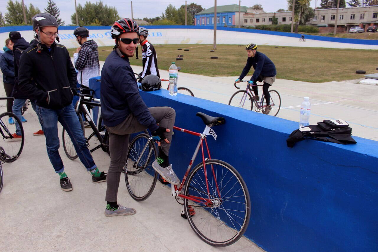

Выкладываю фотографии прошедшей в Харькове на велотреке ДИНАМО любительской гонки среди фиксиров ЖАРА 2017 прошедшей в конце сентября . Ребята ехали следующие дисциплины ... гит 200 метров сходу , гит 500 метров с места , кейрин , спринт , и групповая гонка с выбыванием . Ваш покорный слуга на этих соревнованиях выступал ... в качестве тренера / когда ребята ехали гит двухсотку , многие из них выехали на трек впервые , и нам с Сергеем Алексеевичем Тараскиным / воспитавшем немало трековиков / пришлось детально объяснять им где и как нужно разгоняться , держать правильную траекторию , коридор и тд. /... в качестве маршала гонки / на фото /.... в качестве разгоняющего в кейрине ... и участника в гонке на выбывание . Короче БЫЛО ВЕСЕЛО !!! ОГРОМНОЕ СПАСИБО ДИМОНУ , организатору соревнований !
P.S. Учитывая что многие ребята впервые выехали на трек НЕ БЫЛО НИ ОДНОГО ПАДЕНИЯ / было одно соскальзывание с полотна в спринте где участники сошлись в сюрплясе борясь за позицию !!! /.
