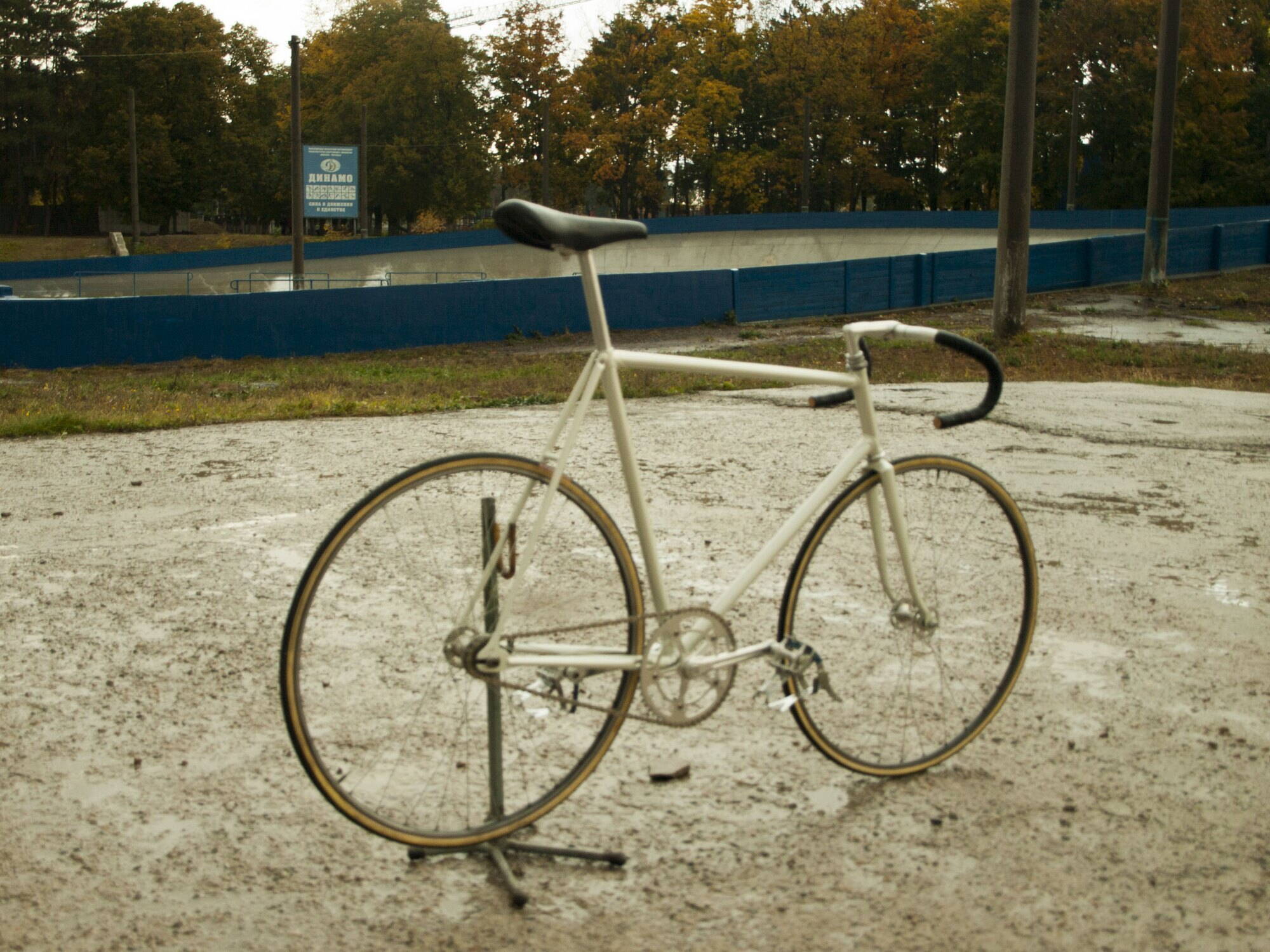

Закончил реставрацию необычной Cinelli Super Corsa Pista . В чем её необычность ? Внимательному наблюдателю сразу бросится в глаза что труба рулевого узла находится под гораздо большим углом чем у стандартной Cinelli Super Corsa Pista . Такая геометрия более подходит для темповых гонок чем стандартная , которая больше подходит спринтерам . Есть пока неподтверждённая информация что рама приобреталась для членов сборной в командной гонки преследования .
На реставрацию ушло три года неспешной подборки компонентов и покраски . Cinelli Pista собиралась не в качестве музейного экспоната а для реальной езды на треке / по улицам и аллеям парков не катаю ...пробовал на собранном мною фиксе на базе швейцарского МИРАЖА ... НЕ ЗАЦЕПИЛО !/.Комплектация ...
Рама нестандартная Cinelli Super Corsa Pista .Вилка укороченная шоссейная Cinelli Super Corsa .
Вилcет втулка спецзаказ трековая задняя и Мilrad передняя . Обода AMBROZIO DUREX.
Система Сampagnolo 175mm.Каретка Сampagnolo 111mm.Педали Сampagnolo.
Вынос Cinelli. Руль Cinelli CRITERIUM . Седло Cinelli UNICANITOR 60 годов перетянутое кожей .
Подседельный штырь спецзаказ 26,2 переточенный на 26,0 .

С погодой не заладилось ... хотя с утра трек начал подсыхать и был шанс на тренировку . Фото делал под дождем , сильно не критикуйте .

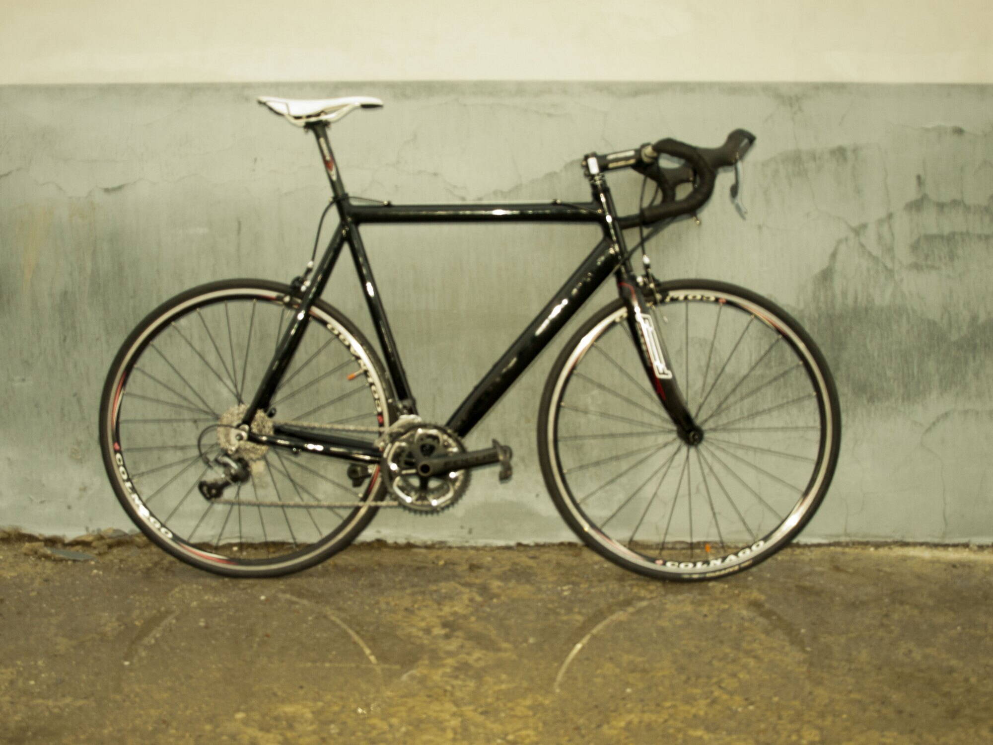

Плюс , как и обещал ... забрал со сборки магниевый шоссер ! Спасибо Сергею Алексеевичу Тараскину и Станиславу Сергевичу Титаренко за помощь в сборке и консультации . Более подробно выложу в ветке НАШИ ВЕЛОСИПЕДЫ . Между прочим вес Чинелли с педалями 9,180 кг . а Лайтека с педалями 8,640 кг., при одинаковой 61 ростовке !
