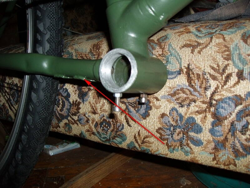

На туристической раме В-542 "Спорт" первой половины 1970-х гг потребовалось изменить проводку тросов. Были выточены бонки и приглашены квалифицированные сварщики. Бонки паялись латунью неизвестной марки. По-видимому, рабочая температура пайки оказалась слишком высокой для труб рамы (что косвенно может указывать на легированную сталь), и в самом нагруженом месте - на наклонной трубе около каретки - это не замедлило сказаться через несколько месяцев эксплуатации. Недалеко от бонки, по границе перегретой зоны, образовалась тонкая V-образная трещина. Вела она себя крайне странно - по мере расширения трещины, уголок поднимался, отходя от остальной трубы. На следующий год трещина "перечеркнула" половину сечения трубы. Несмотря на редкую и аккуратную езду, однажды рама развалилась...
Комментарий к файлу: Довольно точный макет повреждения. Сигаретный фильтр изображает бонку.
P1010387.JPG [ 188.31 КБ | Просмотров: 44451 ]
Неизвестно, из чего сделаны более поздние туристические рамы, но те, что построены примерно до 1980 г , нужно только паять, и желательно серебром - достаточно ПСР-10. Да и поведение такой рамы ближе к "Старт-Шоссе", нежели к "Украине", и явно не только в геометрии здесь дело - ещё одно подтверждение тому, что она не из обычной стали. Впрочем, это всего лишь предположение.
