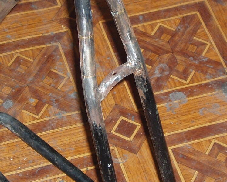

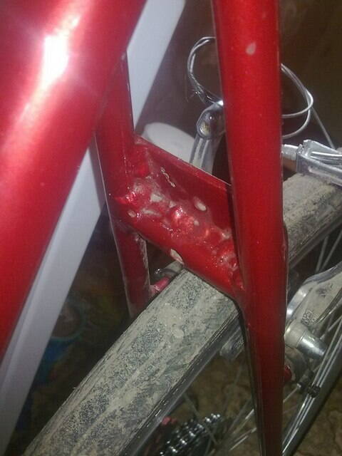

Мостики бывают трубчатые, полутрубчатые и штампованые. На заводе штампованые мостики крепятся контактной электросваркой ("точечной"). Бывает, соединение не выдерживает, и его приходится восстанавливать. Опыт показывает, что не всегда привареный электросваркой мостик служит долго, поэтому для ремонта предпочтительна пайка припоем, соответствующим раме (см. выше). На туристических рамах, где с начала 1970-х гг применяются штампованые мостики, варить их нельзя!
Трубчатые и полутрубчатые мостики на дорожных рамах допускается приварить (однако всё-таки пайка лучше, в т.ч. из эстетических соображений), на спортивных и туристических - только паять соответствующими припоями.
Для предотвращения поломки мостика хорошо дополнить его заводское крепление сваркой (только на дорожных рамах!) или пайкой, не дожидаясь разрушения.

Комментарий к файлу: Самодельный трубчатый мостик - пайка латунью.

Комментарий к файлу: Усиление штампованого мостика - пайка латунью.
P1010269.JPG [ 429.52 КБ | Просмотров: 44435 ]

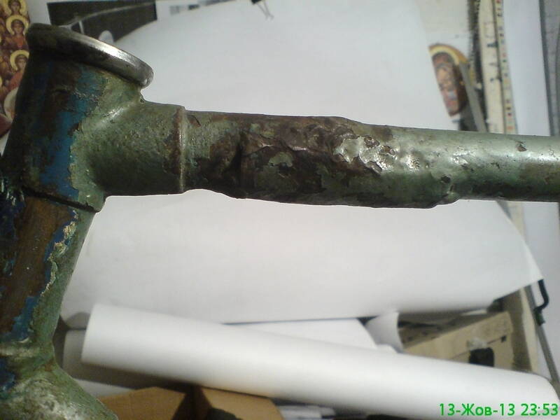

Трубы рамы могут потребовать ремонта в случае полного разрушения, трещин, появления отверстий по разным причинам (ржавчина, выломаные мелкие детали, механические повреждения, сверление в ненужных местах, следы от электросварки на спортивных рамах). Для ремонта используется сварка (только на дорожных рамах) или пайка (на любых рамах, см выше раздел "рамы"). Во всех случаях дефектное место следует закрыть накладкой для разнесения нагрузки. Без этой меры сварное соединение долго не продержится, а паяное даже не удастся выполнить. Накладка должна перекрывать дефектный участок минимум на 1 - 1,5 см со всех сторон. В некоторых случаях - например, полностью разрушеная труба - потребуется трубчатая замкнутая накладка. Её можно сделать из двух полутрубок - для возможности надевания на трубу.

Комментарий к файлу: Заделка отверстия, протёртого шатуном - пайка латунью.
P1010395.JPG [ 366.98 КБ | Просмотров: 44435 ]
