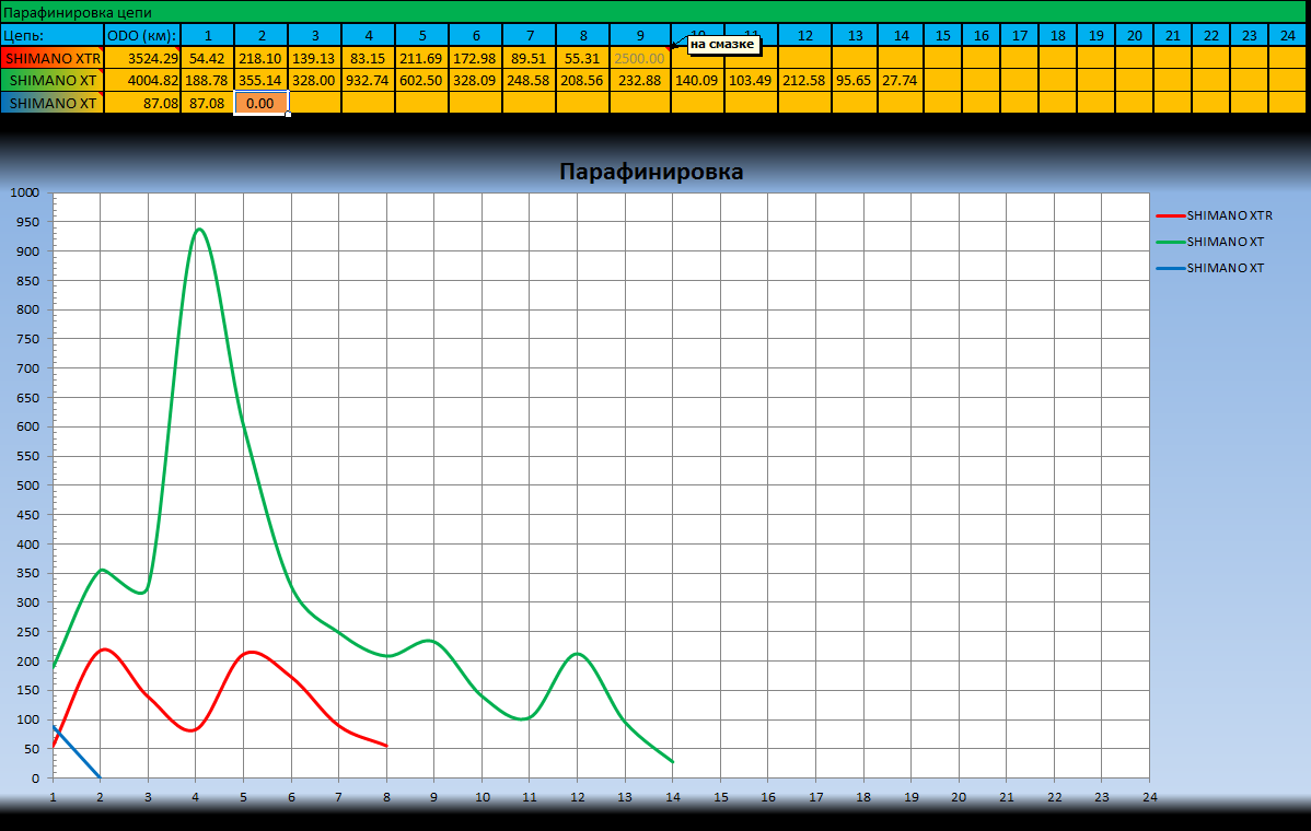

Полная статистика цепи (Зеленая) От покупки, до вытяжки в значение "1" на спец ключе. Самое большое значение достигнуто зимой. Чем ближе к лету и дождливости, тем более сокращалось расстояние, между парафинировками. Кстати красная цепь (ХТR) прошла 2500 на смазках и остальное на парафине. Отходила она поменьше. Сейчас уже поставил новую цепь. Посмотрим, сколько сейчас отходит. Парафин стараюсь брать без стеарина.
Парафинировка.png [ 59.12 КБ | Просмотров: 7239 ]
