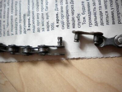

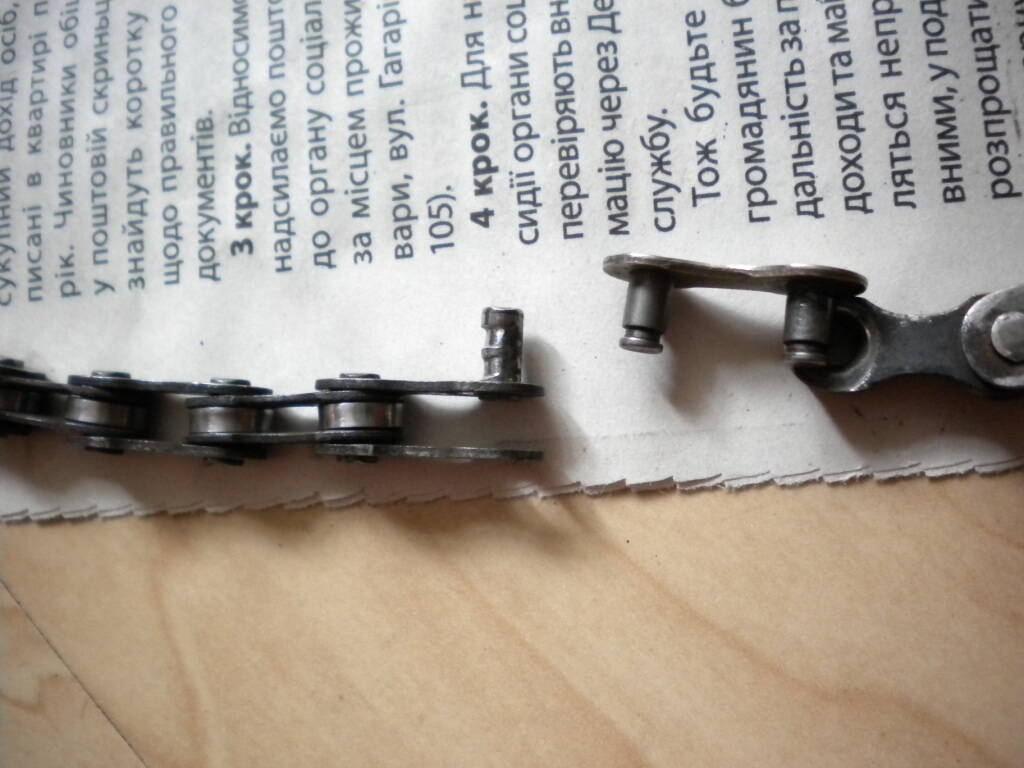

Не так давно наткнулся на эту тему, перечитал всю. До этого мазал цепь тупо маслом машинным или трансформаторным. Ездею часто по лесу, а там есс-но песок и вот результат на картинке. :facepalm: :eek: Это примерно через год езды начиная с Мая(зимой тож иногда по городу ездил, когда снега и болота не было ). Но таковой она стала скорее всего уже месяцев через 4-5, так как износ кассеты был уже замечен тогда. Ранее были дискуссии по поводу того, как растягивается цепь- картинка показывает как. Исходя из этого я сделал вывод- Если цепь менять местами периодически, например после каждой проварки, то износ будет с двух сторон, а следовательно растяжение будет наполовину меньше, значит таким образом получится увеличить её срок жизни вдвое. После прочитки уже пару первых страниц решил пользовать парафин и ничуть не жалею, всё чистое и не скрипит не трещит песок на цепи. Не знаю у кого какой рокот-шелест в цепи (конечно звук отличается от масляной смазки), но моему слуху рокот парафиненной цепи нравится))). Так что я тоже в секте парафиньян!! :kayak:
Не получится. Пины смотрят изношенными сторонами в центр широкой части полузвена.
Если выжмете пин слева от выжатого, увидите, что он износом смотрит на своего компаньона. Как тут не поворачивай, а результат симметрично одинаков.
Вот если вы каждый пин выжмете, провернёте на 180 градусов и зажмёте обратно, эффект будет. Однако всё ещё остаётся выработка в узкой части полузвена, с которой уже ничего не сделать.
P.S. На фото катастрофический износ. Кассета уже наверняка переточена под новый шаг, система возможно ещё не полностью.
