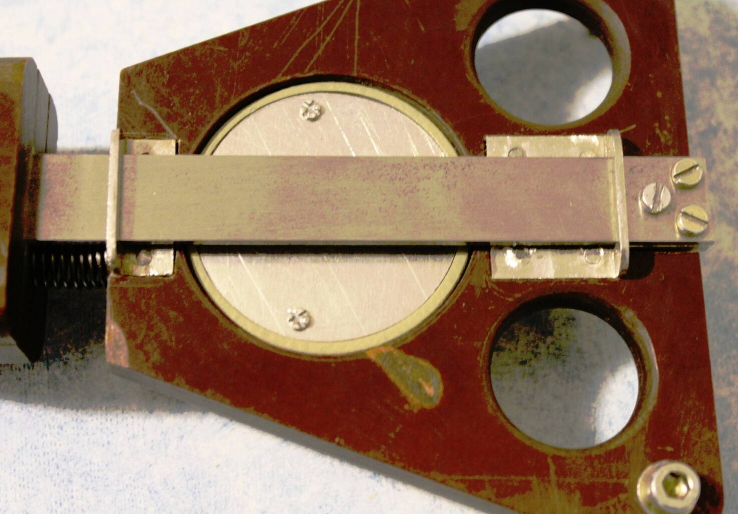

По поводу люфта в направляющих сильно не зацикливался, тем не менее они получились не особо большими. По ходу длины спицы около 0,2-0,3мм, поперёк не прощупывается. Без "силовой" пружины индикатор возвращается в ноль, свободно толкая шток. В качестве штока использовал обрезок полотна пилорамы. Как-то так... Фото приложить не Шмог
Сегодня замерил вышеуказанный люфт, У одного 0,10мм и 015мм у второго

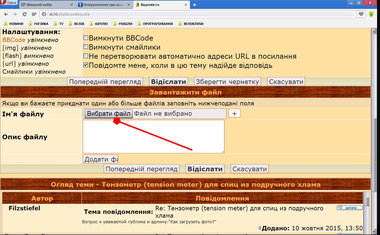

Вопрос к уважаемой публике и админу:"Как загрузить фото?"
ИМХО простейший:
Когда пишем пост, то там ниже есть "Вложить файл"
Вставка-фото.jpg [ 281.46 КБ | Просмотров: 5428 ]

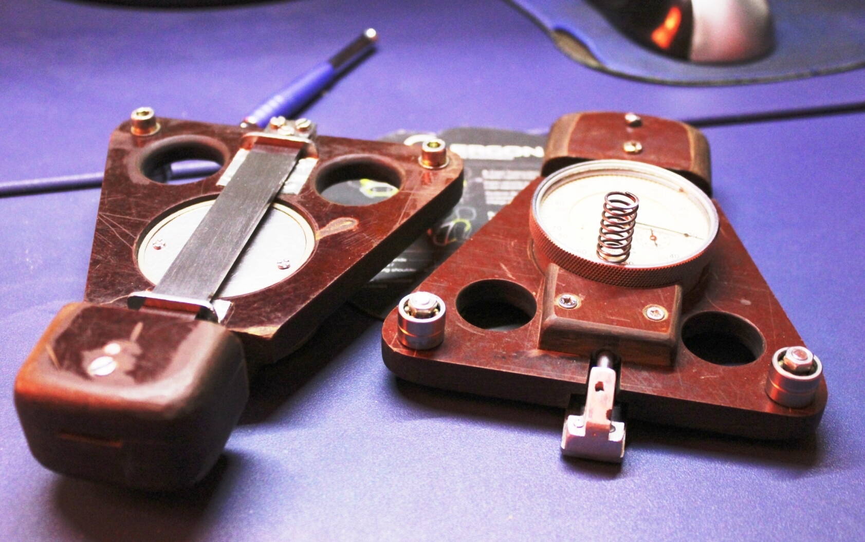

Пардон, был не внимателен, нашёл ... Спасибо за подсказку
Комментарий к файлу: Мой вариант тенза
IMG_5221.JPG [ 834.96 КБ | Просмотров: 5411 ]

Силовую пружину буду делать с регулировкой (калибровкой) усилия. Пробовал просто вставлять и замерять как индикатором, показания стабильные.
Комментарий к файлу: Направляющие втулки согнуты из 1,8мм железа
IMG_5224.JPG [ 631.47 КБ | Просмотров: 5410 ]

Классный тенз получился. Не видел раньше, чтобы сквозное отверстие делали для посадки индикатора. И довольно таки интересное исполнение направляющих задней планки. Просто и надежно - как раз в моем стиле! Возьму на заметку.
PS. Не пойму никак по фото, из какого материала сделана основа?

У меня один корпус со сквозным отверстием для ИЧ, а второй с выборкой попробовал. В последнем заднюю крышку прибора убрал, т.к. она с выступающей крепёжной петлёй. Материал подобран с трансформатора подстанции, обыкновенный эбонит. Что-то сродни с гетинаксом. Я думаю, что Palermo2400 тоже из этого же материала склепал, ссылался на друзей-электриков...
