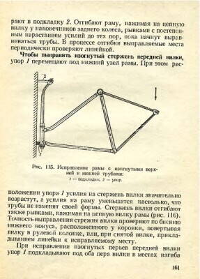

Нашёл картинку с палочно-верёвочным методом рихтовки труб. Пусть здесь будет - а то по описанию не все понимают, как это делается:
velo-22.jpg [ 9.56 КБ | Просмотров: 8732 ]

СообщениеДобавлено: 04.07.2014 23:41
Да стенка не погнётся - для того этот способ и придуман (задолго до моего рождения). Тут, как справедливо заметил коллега step, может при выправлении одной трубы другую выгнуть. А может и не выгнуть. Это ж турист 92 г или около того?
Попробовать стОит по-любому. У меня Турист 92 имел одно заднее нижнее перо длиннее чем надо, и ещё пару деформаций смешных с завода. Например, та наклонная труба, что у Вас, шла от каретки влево, потом поворачивала прямо к рулевой. Причём все базовые точки рамы - каретка, рулевая, задняя ось были на своих местах - параллельны, перпендикулярны - чин-чинарём :lol:
После долгих танцев (одно выровняю - другое вылазит) твки что-то среднее вывел. Базовые точки снова оказались на местах, а трубы стали в среднем немного ровнее :eek:
Может и в Вашем случае получится сто-то среднее, но поровнее, чем заводское.

На двух "туристах" испытывал разные способы правки горба
1.Самый простой и эффективный- описан в букваре, я использовал столб, трос и блокнот.
-В раму вставляем вилку, вместо подшипников ставим кольца из алюминия:
К столбу привязываем трос с петлями для вилки:
Вешаем раму зацепив вилку за петли троса, под рулевую колонку подложить подкладку:
Рывками за задние дропы легко и непринужденно убираем горб:
Что особенно понравилось - в этом способе одновременно правятся верхняя и нижняя трубы, опасения по поводу вилки оказались напрасными, ее геометрия не изменилась, крепкая штуковина.
За неимением столба проявив смекалку эту процедуру можно перевести так сказать в горизонтальную плоскость: например вилку под что-нибудь подсунуть на земле, а задние дропы (они при этом смотрят в небо) оттягивать в сторону.
Следующие способы ,для них надо выбить чашки из рулевой:
2. В колонку вставляем трубу подходящего диаметра(чтобы входила максимально плотно) и пытаемся выпрямить:
Водопроводная труба гнется, а рама нет. С одной стороны крепкость рамы радует, с другой - надо что-то делать. Лом использовать побоялся из-за риска испортить рулевую колонку
3. Способ взят отсюда http://xt.ht/phpbb/viewtopic.php?f=31&t=10137 : Участник Snick: "Я бы попытался деформацию рамы поправить. ИМХО - реально. Даже краска почти не пострадает. Из "инструментов и приспособлений" пара 20мм. строп, связанных в кольца, деревянная накладка "седло" на "горб" (квадратный брус с выборкой по длине) и пара метровых прочных деревянных брусков/рычагов. Вынимается вилка. Затем, под нижнюю чашку рулевой, заводится одно из колец, так, чтобы образовалось два глядящих вверх "стремени". В эти "стремена" войдут концы рычагов. На "горб" кладётся "седло", и сверху (по центру "горба") второе кольцо. Кольцо кладётся так, чтобы получились "правильные" стремена. Устраиваешь раму нижней чашкой на какую-нибудь лавочку (можно к лавочке прибить первое кольцо из строп), пропускаешь пару рычагов через правильные стремена и немного через перевёрнутые. Получается пара рычагов с соотношение 1/6. Зажимаешь раму между ног в удобном месте. Давишь одновременно на оба и наслаждаешься своим искусством исправлять горбатых "
-Итак, два кольца, можно из одного куска, или раздельно (тапок для определения диаметра):
Согласно описанию получилась такая непростая конструкция:
Удалось выпрямить только верхний горб, рама в районе горба стала слегка овальной, на глаз разница 1-2 мм.
4. Нижний горб выправлял по-другому, ногами на нижний брус, руками за верхний:
Рама в этом месте опять же приобрела овал:
На мой взгляд столб, как говорится, рулит.
