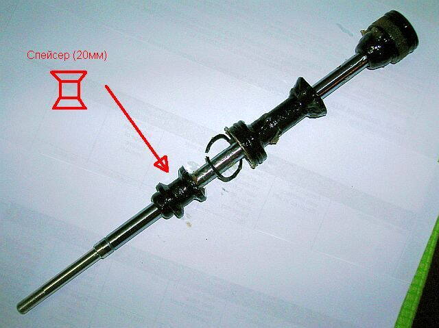

Сегодня перебрал свою Ребу Рейс 29" 2009 года. Так как в 2009 году у ребы клапаны спрятаны в ноги, то инструкция по съему штанов немного отличается.
ЗЫ. Очень необходимо иметь "длинный" ключ на 10, так как гайка на воздушном клапане сидит глубоко в ноге.
1. Ноги вынимаются довольно просто - длинная гайка на воздушном клапане отвинчивается на столько, чтобы с клапана сошло буквально два витка, таким образом она защищает клапан от удара молотком :) Винт отскока отвинчивается на три-четыре оборота. Потом аккуратно резиновым молотком в пару ударов это все выбивается и винты\гайки отвинчиваются окончательно;
2. Спейсер на ребе 2009 года находится абсолютно в другом месте:
rebaair.jpg [ 78.61 КБ | Просмотров: 7256 ]
У меня там одна такая "катушка", у ребы 80мм их две.
Ну и инструкция по которой это все разбиралось - для вилок 2009 года: http://www.sram.com/_media/pdf/rockshox ... MY09_E.pdf

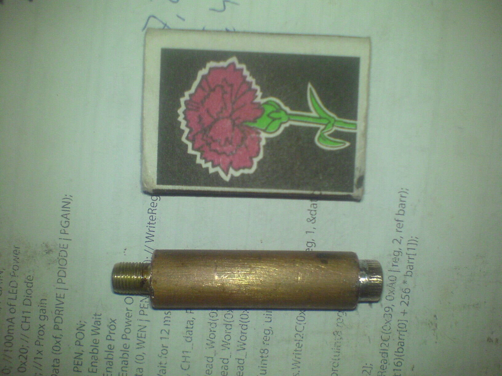

Тема старенька, але прилеплена та висить зверху. Тож напевно напишу сюди. Тим паче, що не знайшов подібного в інтернетах.

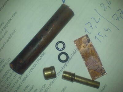

Найчастіше реби зганяють - чи то для "правильнішої" посадки, чи то для плюшу. Мені ж треба підняти руль і +20мм на вилці будуть не зайвими. І плюшу хочеться, що не дуже корелюється з зменшенням об'єму негативної камери при розгоні вилки. Тож було вигадане просте и логічне рішення, що аж просилося дуал аір системою пружини - розширювальний бачок негативної камери приєднаний до нижнього клапану.
На око було прикинуто, що при видаленні 20мм проставки об'єм негативної камери зменшується десь на 3 см3. З новими проставками у формі катушки можливо трохи більше. Це внутрішній об'єм ноги мінус об'єм проставки та штока.
Бачок накручується на клапан негативки( з якого виймається личинка), звичайно ж має ущільнювачі в цьому місці, зі зворотнього боку має свій клапан для накачки.
Довжина бачку без клапанів 50мм, внутрішній об'єм 5 см3, що за розрахунками( на око) більше рази у півтора-два за втрату об'єму при згоні вилки. Але ж можна масла підлити та зменшити об'єм...
На вилку поки не ставив. Перевірив у воді на герметичність затиснувши отвір пальцем - ОК, поставив на колесо для тривалої перевірки герметичності.
В майбутньому пофарбую в червоний колір, буде як регулятор відскоку, але побільше, поряд червоний каліпер :р

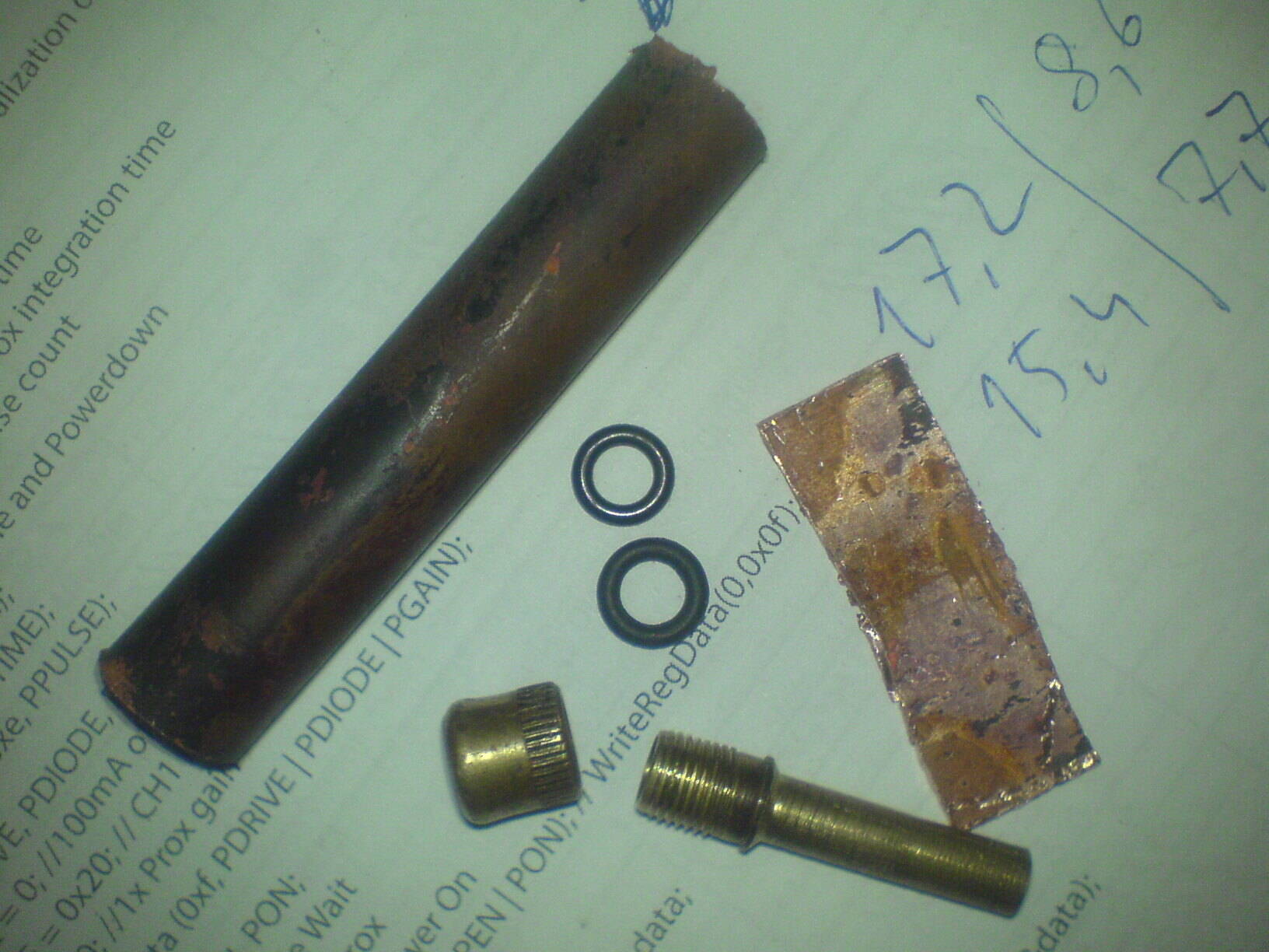

Комментарий к файлу: Інгридієнти:
Труба, кінцевик шлангу насоса, клапан зі старої камери, о-ринги, розрізаний та розправлений шматочок цієї ж труби - з нього випилиться шайба на клапан.
DSC01201.JPG [ 309.35 КБ | Просмотров: 5636 ]

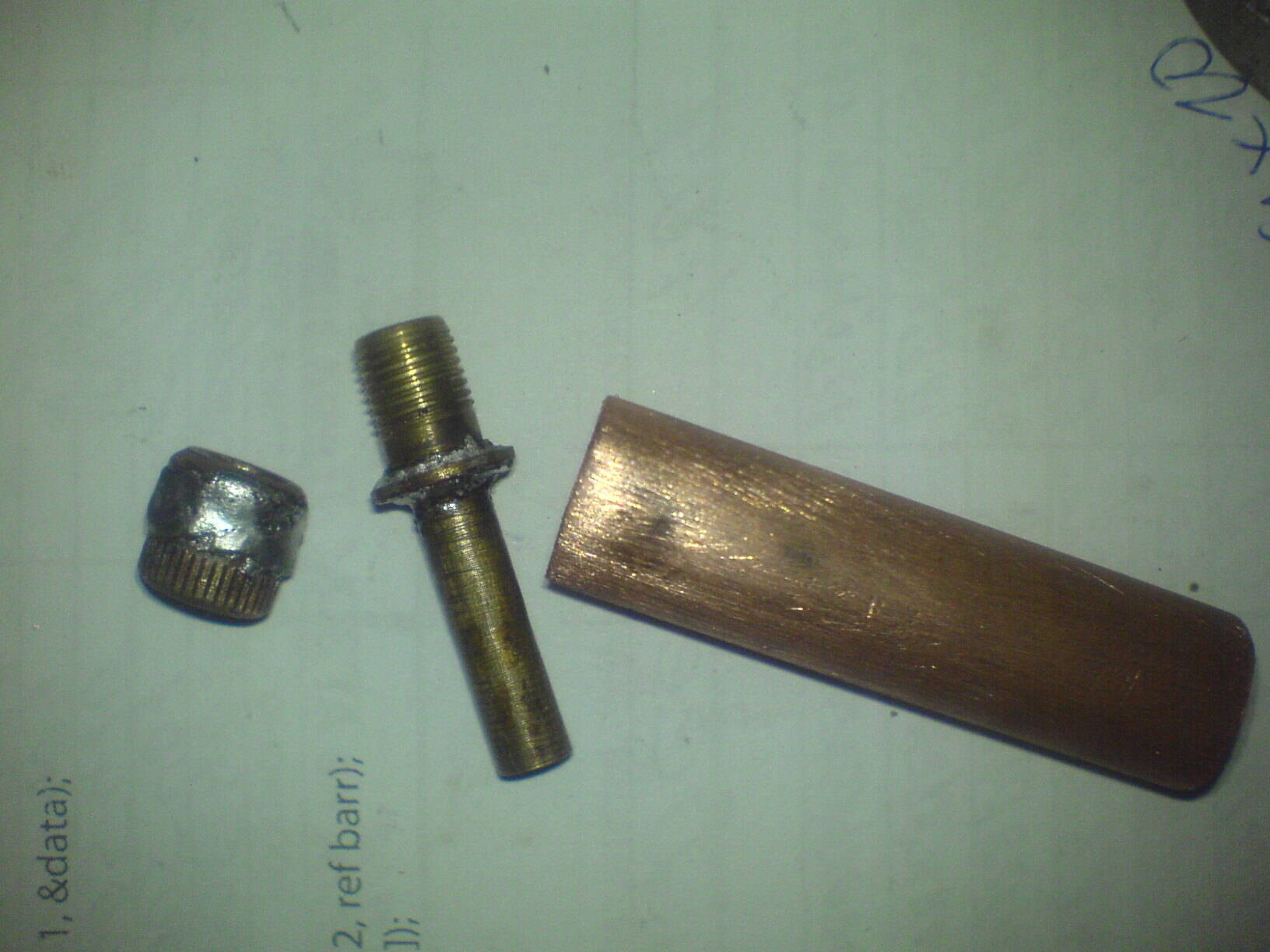

Комментарий к файлу: Почищені та залужені гайка, випиляна шайба напаяна на клапан, труба.
DSC01202.JPG [ 276.44 КБ | Просмотров: 5636 ]
Комментарий к файлу: Результат.
DSC01209.JPG [ 308.54 КБ | Просмотров: 5611 ]

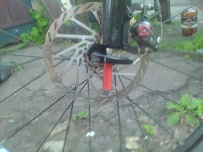

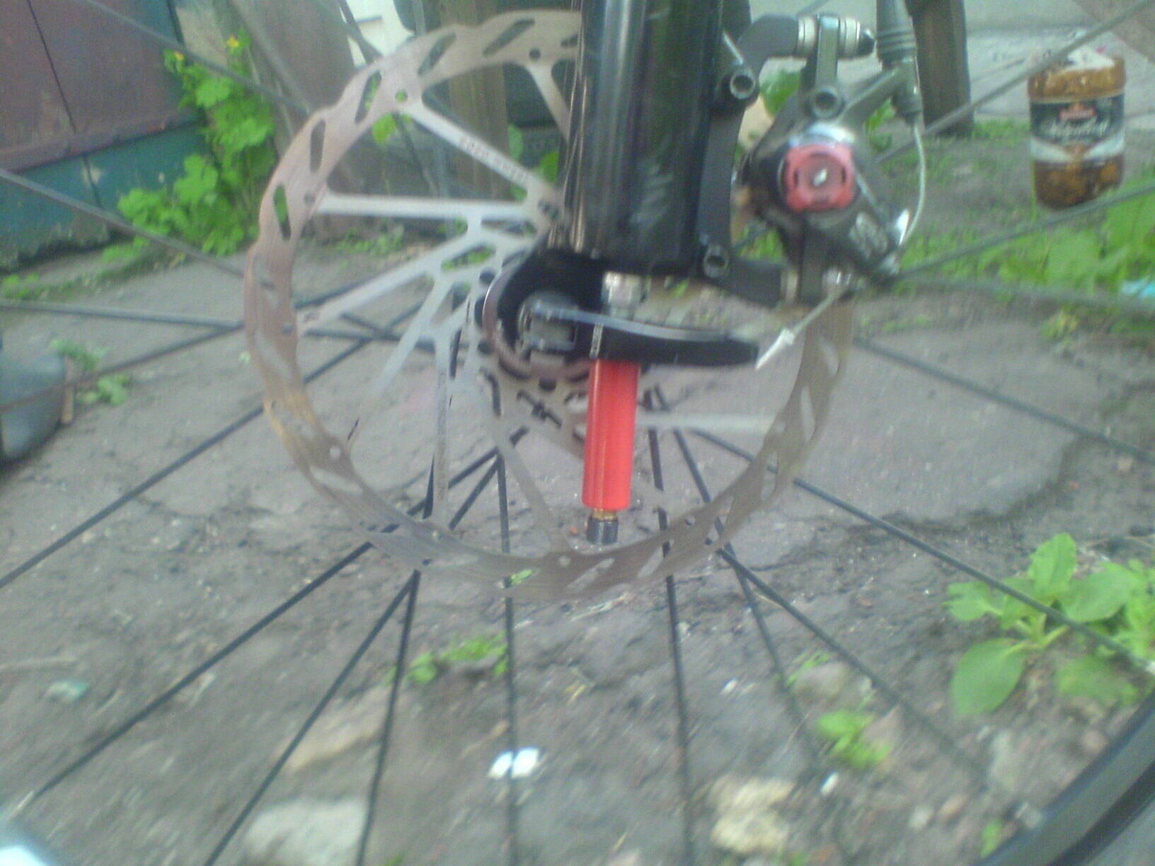

Поставив на вилку. Плюшева різниця дуже й дуже помітна. Без цієї шняги розігнана на 120 вилка дрібноту взагалі не бачить.
Комментарий к файлу: Виглядає так.
DSC01224.JPG [ 315.11 КБ | Просмотров: 5598 ]
