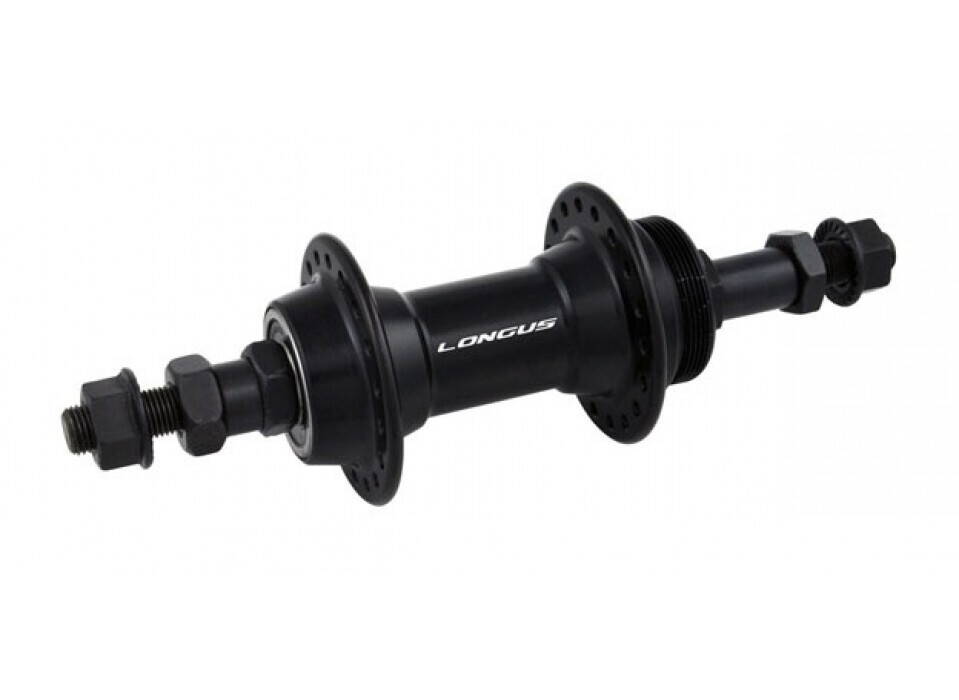

ну вот версия за 100грн сразу с промами))) 36 отверстий всегда
ось 9.5мм - по этому подматывайте под пром что то кусок рулетки например
11205_Longus MARTIX MTB Al-959x700.jpg [ 37.29 КБ | Просмотров: 11037 ]

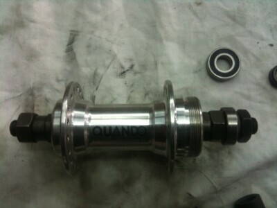

не забывайте очень важный элемент:
всегда оствляйте контргайку возле конуса
это предотвратит прокручивание конуса по резьбе
вам всегда понадобится еще одна контргайка
и шайбы 10мм
шайбы не должны цеплять за наружку прома
последнюю правую контргайку контрите после надевания резьбовой трещотки
втулки под эксцентрик как правило с 10мм осью
под гайки очень часто 9.5мм ось
______________________________________________________
на любых разборных втулках старайтесь давать максимальное усилие на контргайку и конус правой стороны
IMG_0202.JPG [ 22.45 КБ | Просмотров: 11035 ]

За 100 грн нормальный дауншифтер велосипед соберёт. Да и что-то этот лонгус плохо гуглится в Украине. Нашёл только задний за 115 грн. Но смысл опять же. Если та таинственная ось существует то тоже вполне решение. Промы не дадут оси изгибаться и вполне должны увеличить пробег под тяжёлыми райдерами.
