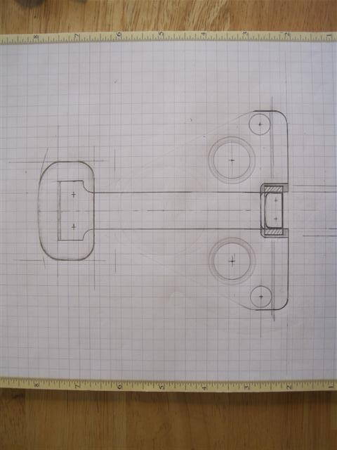

Ребята,дайте кто-нибудь более подробный чертеж тензометра,ИЧ купил,подшипники подготовил,текстолит имеется,не нашел точных размеров тенза

artemx
Вот фото:

Тут писали что между осями упоров должно быть 10см,а на рисунке 8см. Как правильнее?
На чертеже не понятна цена делений клеток и линеек по бокам рисунка
Чертёж был взят отсюда:
http://forums.mtbr.com/wheels-tires/spo ... 270-4.html
СообщениеДобавлено: 03.11.2015 17:30
Сообщения: 11
Город: Ташкент
Зарегистрирован:01.11.2015
А если к примеру сделать не 11см между осями упоров как на рисунке а 10см?Имеет ли это значение для измерений?Кто подскажет?
Где то вверху автор говорил об этом. На сколько помню вроде для облегчения расчетов лучше 10.

Именно между осями подшипников?
:yes:
