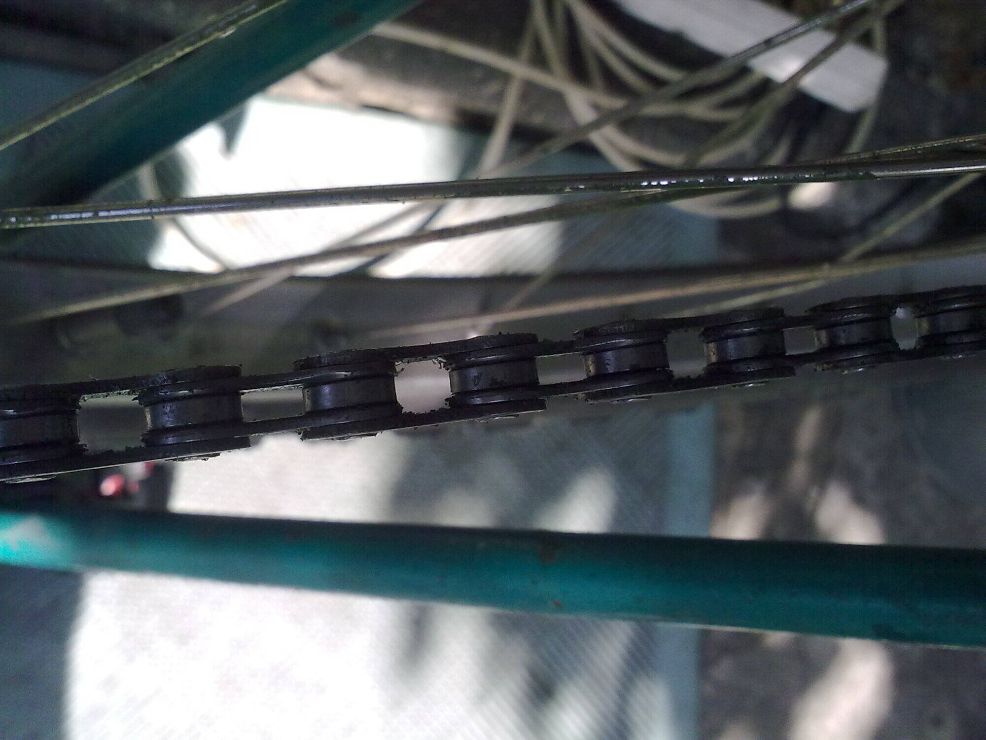

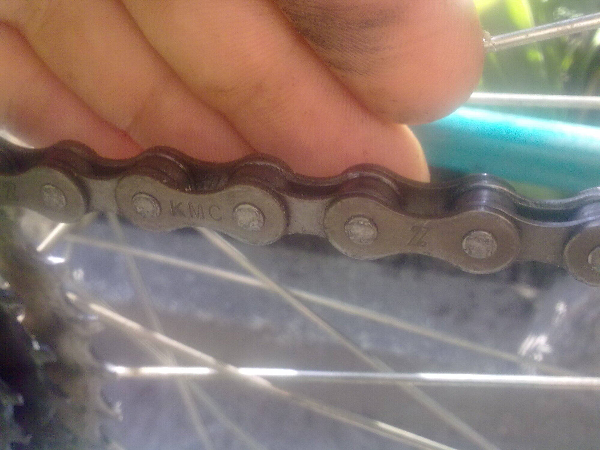

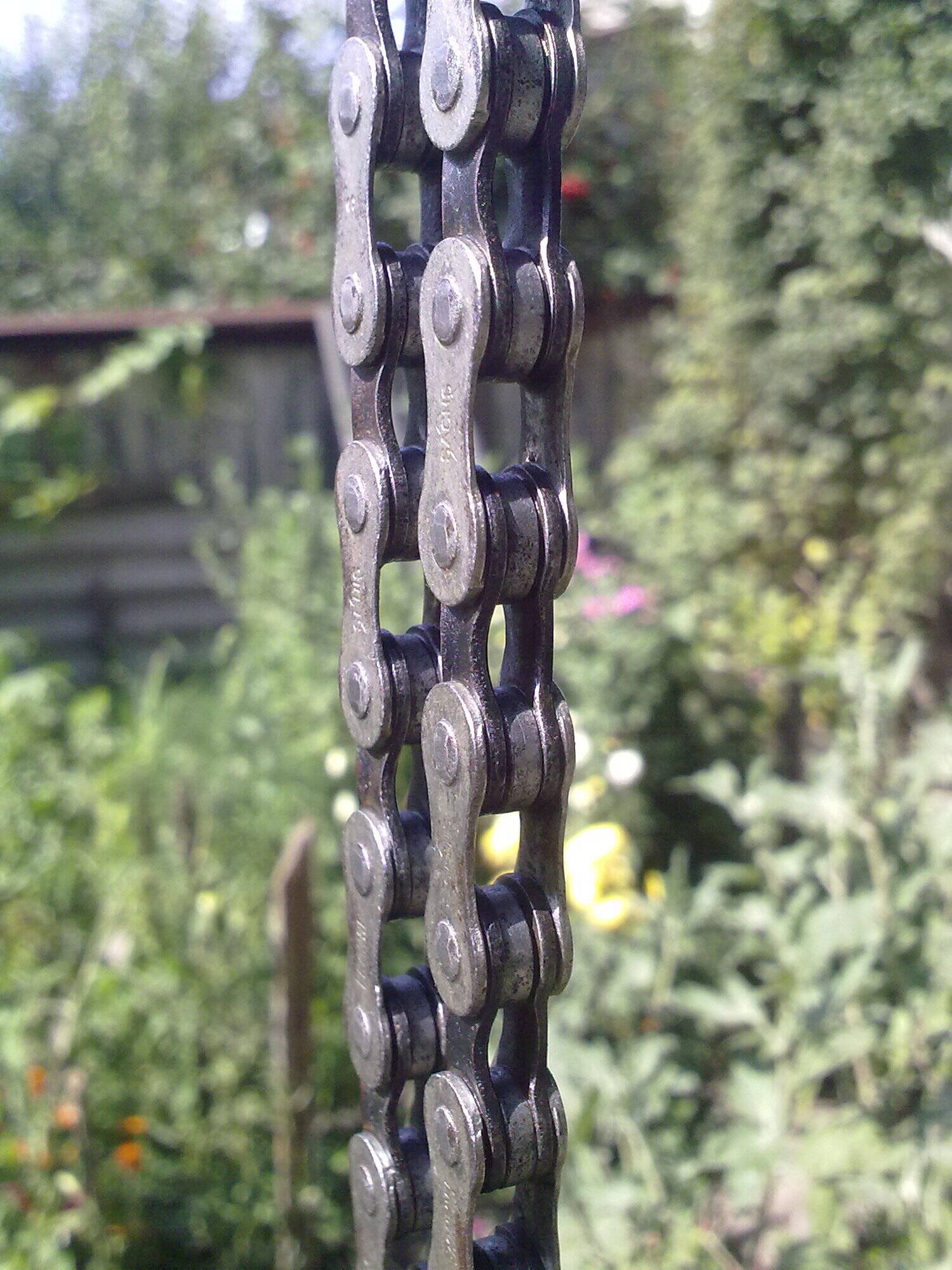

Tim-Tom, Согласен, да, горячего вытекает больше из узлов, но меньше и снаружи цепи тогда - меньше лохмотьев потом на звездах. Вынимаю максимально горячим и ложу горизонтально на газету, до остывания.
В итоге - все равно после поездки лезут из узла излишки. Цепь новая, kmc Z51 , никель...
Зы: По первому тоже охлаждал - руками можно было цепь поднять за крайнее звено и вывесить,
Вот градусов 80, наверное.

А вот перегретую вывешивал.
23082015746.jpg [ 522.97 КБ | Просмотров: 6709 ]
