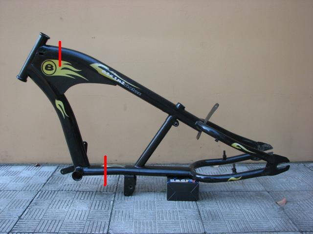

Кастом чоппер :matras:
Rama.JPG [ 42.32 КБ | Просмотров: 4872 ]
Красные метки в местах предполагаемого удлинения.
 Заголовок сообщения: Re: Сварка и пайка стальных рам.
СообщениеДобавлено: 17.09.2014 20:33
Типа из Зайки сделать Украину. Даже из Орленка меньше удлинять надо :roll:
