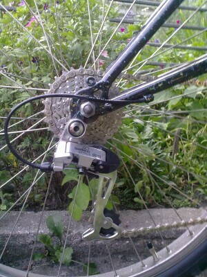

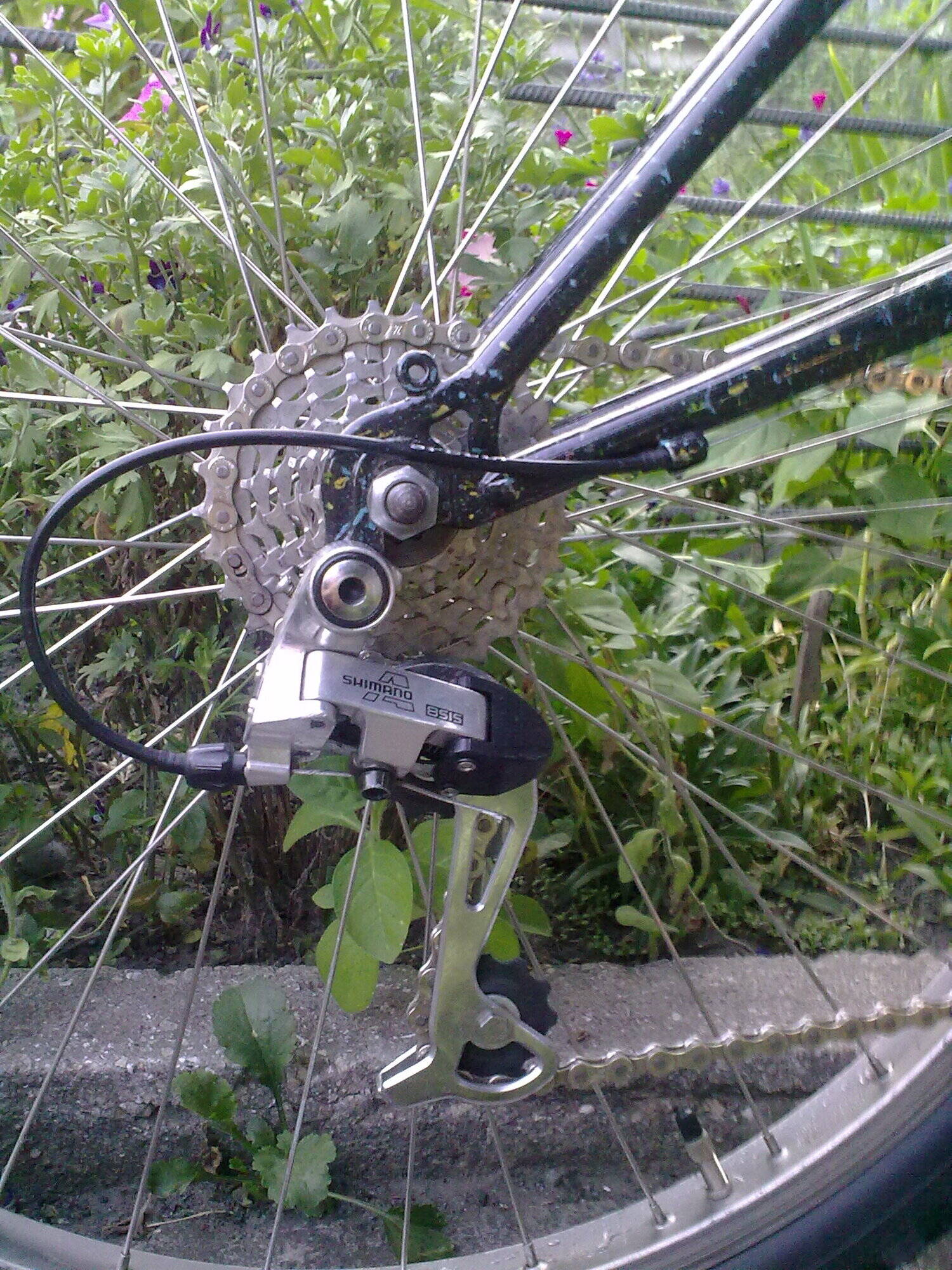

Aleksei Dmytren
Алексей :evil:
140720162600.jpg [ 844.26 КБ | Просмотров: 6281 ]
Если я сейчас сфотографирую кассету, тогда увидим, что П здесь ты :yes:
