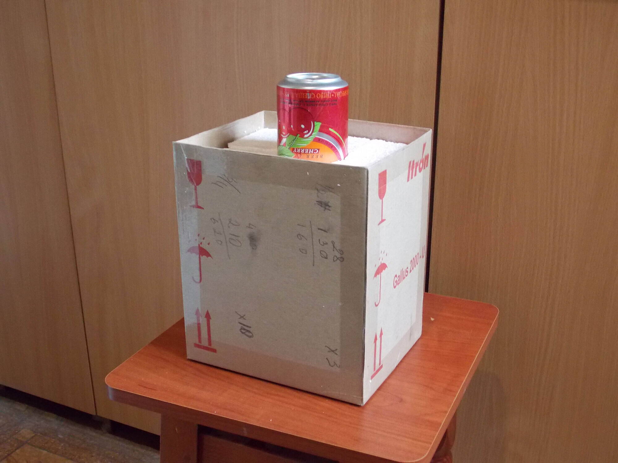

Провареную цепь я уже не мою перед следующей проваркой. Вымывается далеко не все, и я сосредоточился на очистке парафина. Жаль, что влом читать тему с нечала. Все описано.
Я очищаю парафин по следующей схеме:
1 Вынимаю готовую цепь.
2 Нагреваю парафин.
3 В алюминиевую баночку из под пива наливаю кипятка.
4 Сливаю кипяток, оставляя 2 см воды.
5 Нагретый парафин осторожно сливаю в баночку, оставляя черный осадок в "чеплашке".
6 Ставлю баночку с парафином в термос.
7 Через два дня извлекаю баночку из термоса и достаю парафин.
8 Ложу парафин в холодильник.
9 Охлажденный парафин достаю и соскабливаю ножом грязь на границе воды и парафина.
10 Грязный парафин из чеплашки и соскобы с застывшей колбаски собираю и очищаю по вышеприведенной схеме.
Это мой термос:
Остыватель из пенопласта.jpg [ 849.62 КБ | Просмотров: 6456 ]
Это картонная коробка забитая обрезками пенопласта.
В центре прорезана дырка с помощью той же баночки от пива. Дырка не доходит до дна. Сверху закрывается куском пенопласта. На снимке показан процесс прорезывания отверстия в пенопласте. Вращаем и потихоньку давим.

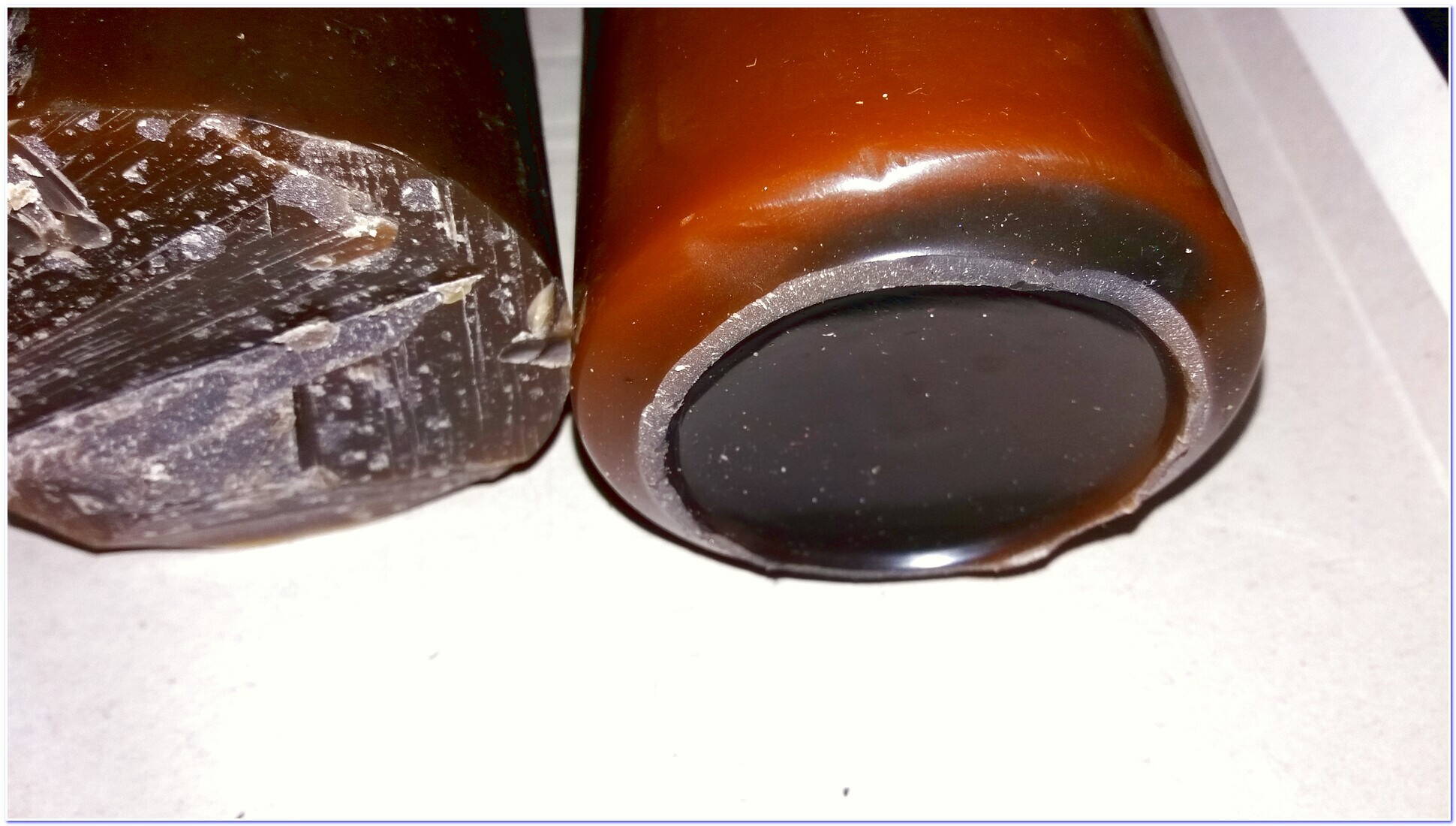

ось фото, (яке підтверджує сказане Uda4nikом) на якому представлено дві "банки" з відстоюваним парафіном. Права банка стояла на магніті. Можна бачити, що в ній чорний осад (залізо) накопичилось на самому дні, ліва банка остигала без магніту
20170314_201648.jpg [ 372.66 КБ | Просмотров: 6342 ]

Voyutichi
Разве как-то повлияют на цепь частицы металла, если они повторно попадут в зазоры?
СообщениеДобавлено: 14.03.2017 23:03
Сообщения: 236
Город: Самбір
Возраст: 58
Зарегистрирован:22.07.2014
Kirill Yevtushenko писал(а):
Voyutichi
ну.. краще без цих часточок, я так думаю. Інакше їх би штучно домішували до фабричних мастил. Плюс до того, ці "плаваючі" часточки металу перешкоджають (напевне) осідати іншим, не металічним домішкам (піску).

СообщениеДобавлено: 14.03.2017 23:14
Сообщения: 766
Зарегистрирован:07.06.2015
Voyutichi
Повлияют. В грубом приближении, при попадании частицы металла между поверхностями трения, площадь контакта уменьшается до площади частицы и появляется задир/царапина на обеих поверхностях. Несмотря на то, что это тот же металл с той же твёрдостью.
Поэтому очищать надо любую грязь, и металлическую и нет.
И поэтому я мою цепь бензом в бутылке перед каждой пропиткой, несмотря на трудоёмкость :)
