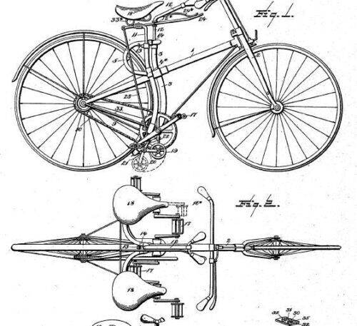

Костя на заметку. как тебе такой тандем :D
$_12.JPG [ 50.22 КБ | Просмотров: 3986 ]

Это типа как КА-50 и МИ-24... (Чтоб пилотам гонщеГам удобнее общаться было...) :wink:
