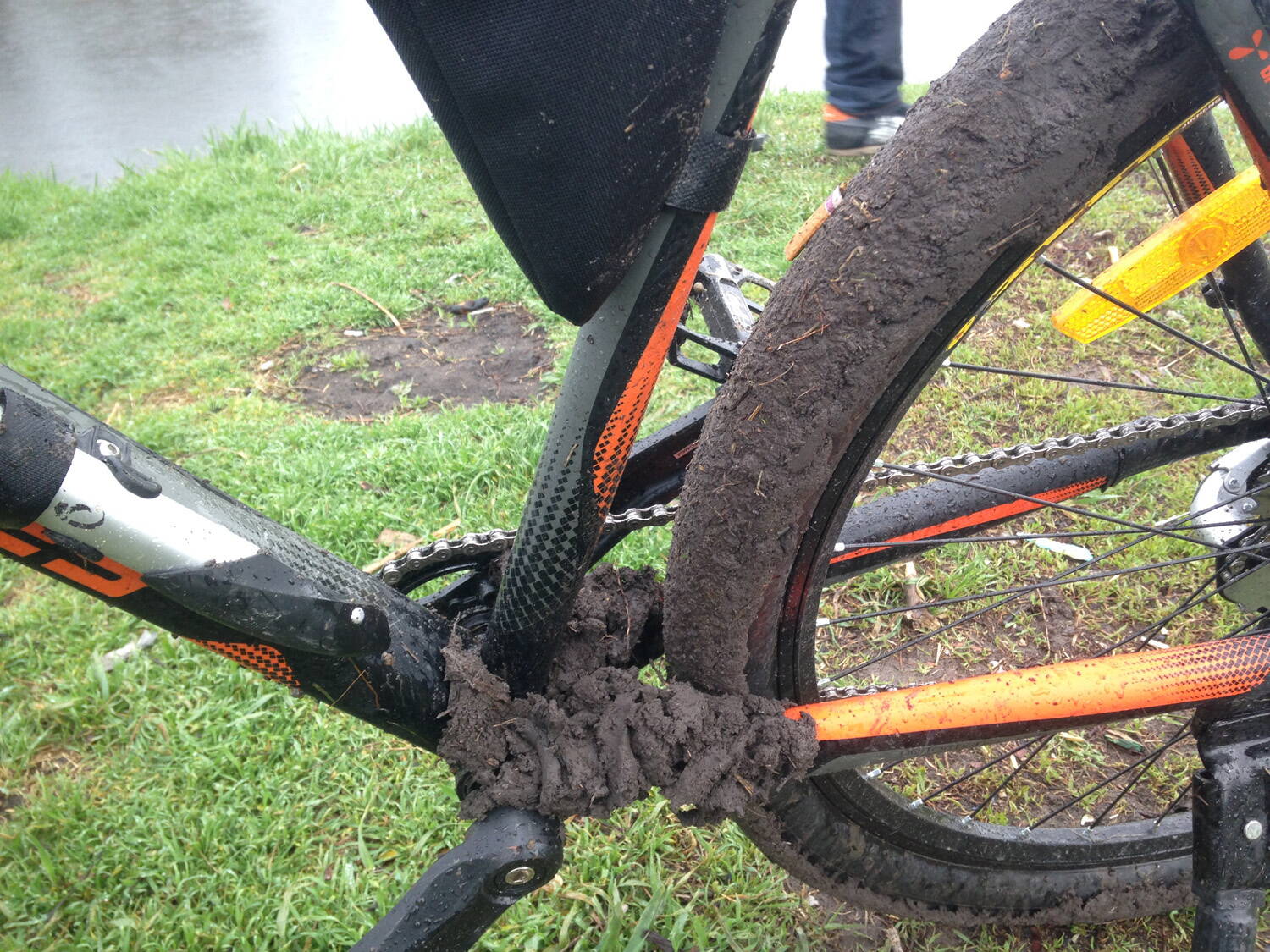

Щас под рукой фотки нет. У меня 1х8, спереди овал на 32 зуба.
Вел стоит в гараже и как то не было мысли фоткать трансмиссию:) вот на фотке только начало *опы
1.jpg [ 741.8 КБ | Просмотров: 6903 ]

Угу..то есть зацепление не только верх, перёд и низ, но и зад накручивало что цепь на овале встречалась и соответственно дальше крутится не могла, четверть оборота назад, цепь спадает и дальше с неприятным звуком еду:)))
ну тут парафин не виноват, это вы в говна заехали, а перекидка слабая, она не смогла цепь забитую оттягивать. тем более звезда по ширине зубьев непонятная (откуда звезда то?), может они шире чем на тройнике, на чистой цепи прокручиваются, а чуть грязи, и пошёл зацеп.

Ну дело в том что на только собраной системе и парафиненой цепи всё гуд, крутится, вертится переключается - ничего нигде не клинит. А вот после этого грязевого ада, промывки сразу любой подручной водой, а потом на мойке уже промывки кёрхером, началась такая вот беда...
Я хз мб там еще что-то может клинить, но я не знаю что - а сегодня крутить смотреть не было времени.
Звезда NarrowWide ширина зуба разная как и ширина между звеньями цепи, с Али за 20 баксов, знакомый откатал на такой 2к+ км, вот и я себе взял.
