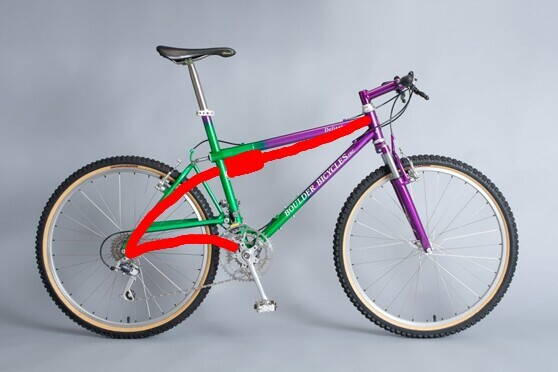

1992, Boulder Defiant
А, собственно, почему не прижилось то? Удачная ж, вроде, конструкция...
Я подозреваю, потому, что угол между вектором силы и осью движения аморта раза в два больше, чем, например, при расположении аморта под верхней трубой, и это приводило к быстрому разбалтыванию, износу и пр.
Что мешало изогнуть трубу?

Lupus_Nocturnus рама будет опасной для паха :evil:
Сильное ограничение на диаметр амортизатора. Как правильно, они толще верхней трубы. Хуже того: если нужен расширительный бачок - вообще неясно, как его туда засунуть.
И главное - проблемы с местом для крутилок и прочих управлялок. Их все придется выводить на задний торец, где и так тесно из-за штока. А когда захочется сделать воздушную версию амортизатора, придется изобрести, куда пихать клапана для накачки.
Yurr писал(а):
Угол между вектором силы и осью движения аморта раза в два больше, чем, например, при расположении аморта под верхней трубой, и это приводило к быстрому разбалтыванию, износу и пр.
Кое-какие фирмы не считают это проблемой. Большой угол между продольной осью амортизатора и вектором силы при хорошей технологии не страшен. Скажем, Maverick American выпускает свою подвеску MonoLink уже больше десяти лет.
Придется изобрести, куда пихать клапана для накачки.
Внутренняя гидролиния до руля + шланг выведенный в удобное место? Не? Будет даже удобней чем крутилки на амортизаторе... И мыть проще...
А если так:
Труба.jpg [ 41.96 КБ | Просмотров: 6186 ]
