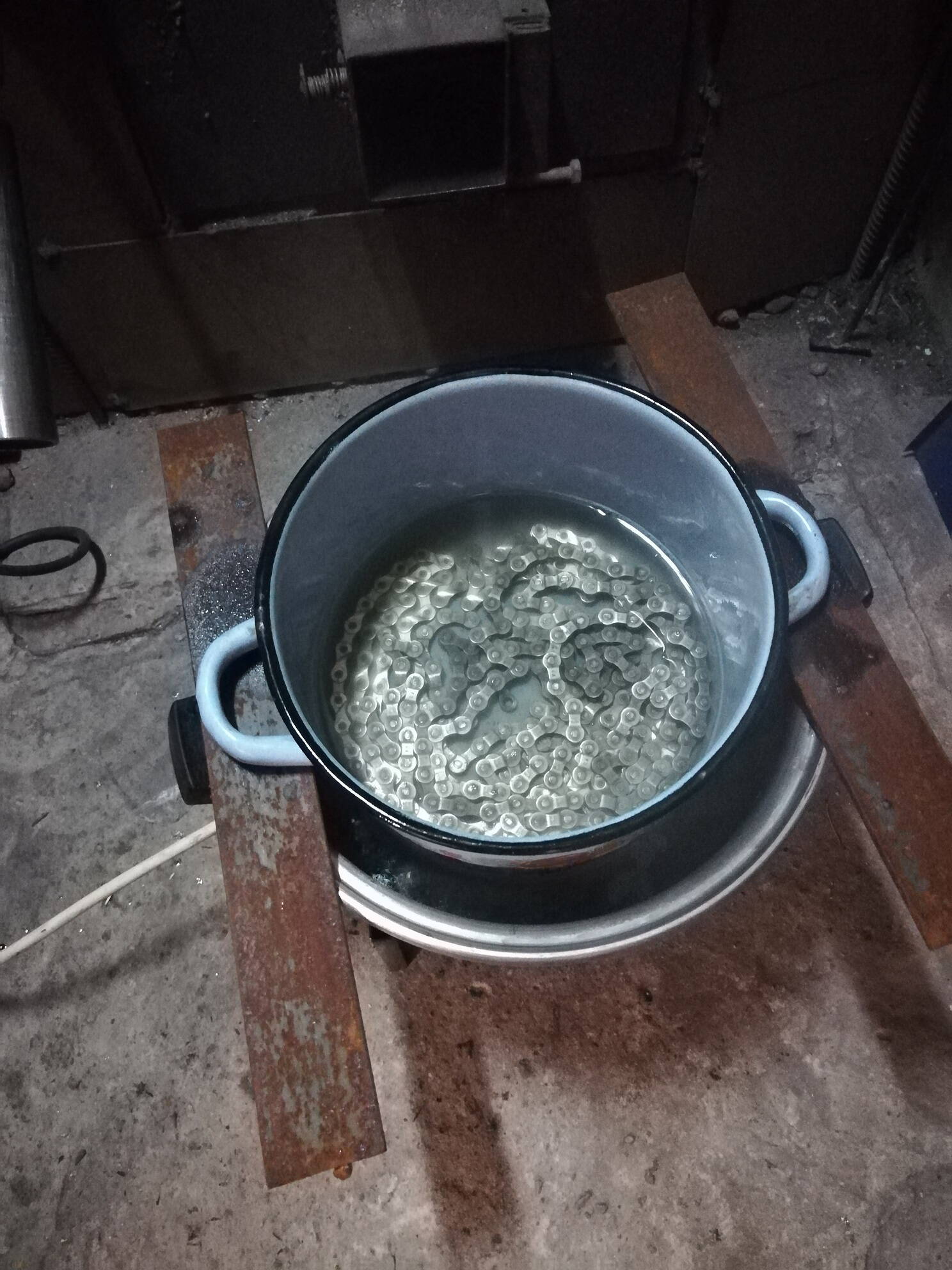

Принимайте в свой клуб :cool: . 500 гр П-2, 150 гр воск пчелиный. 20 мин удовольствия от варки :oops:
Цепь.jpg [ 799.82 КБ | Просмотров: 6456 ]
