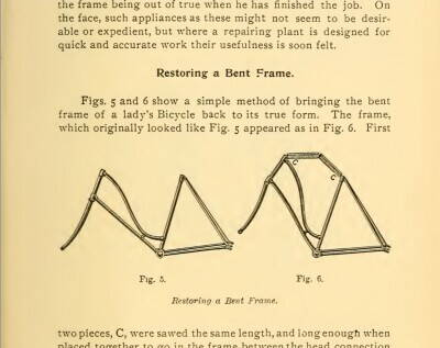

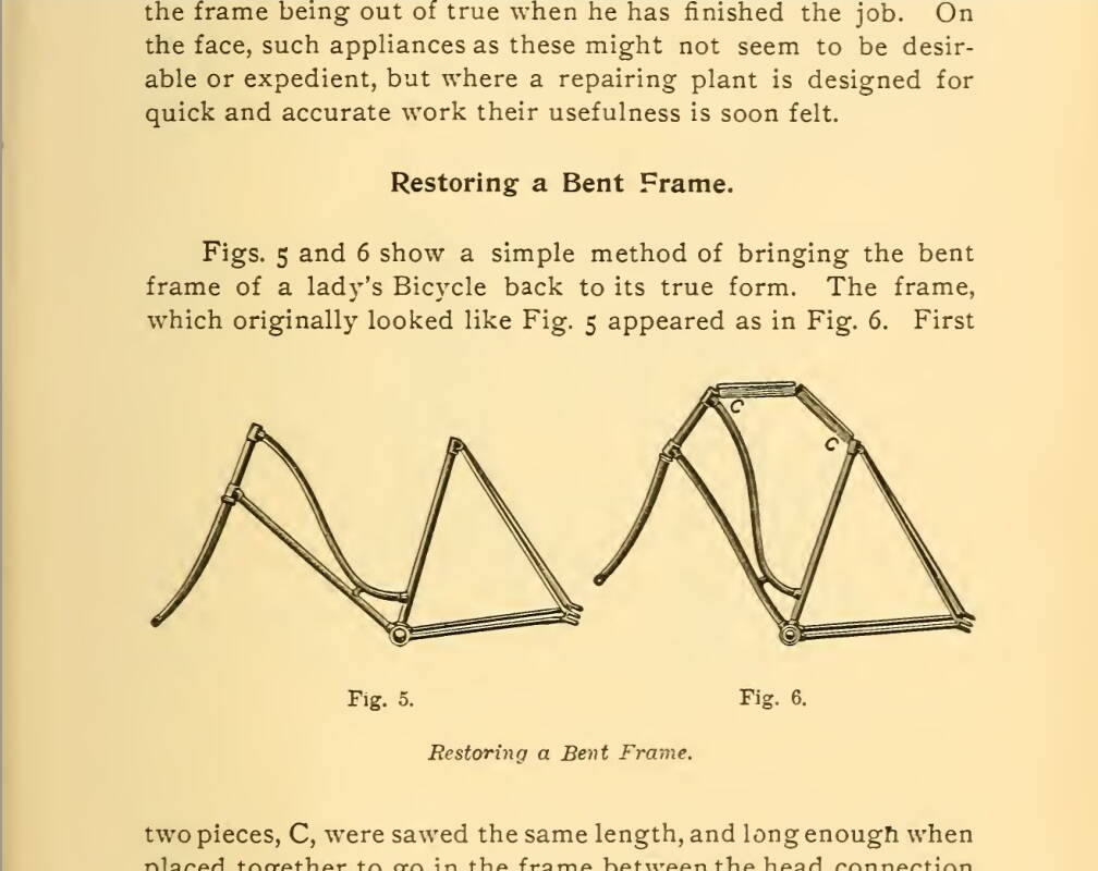

А вот чего выкопал по ударенной дамской раме-"волне":
sample.jpg [ 156.21 КБ | Просмотров: 6263 ]
СообщениеДобавлено: 27.10.2014 15:15
Принцип понятен, но думаю в современных условиях домкрат рулит, особенно гидравлика.

Нашёл картинку с палочно-верёвочным методом рихтовки труб. Пусть здесь будет - а то по описанию не все понимают, как это делается:
ви маєте на увазі ось цей метод? якщо чесно не зовсім розумію як він працює. про сплюснуті труби теж думав.
СообщениеДобавлено: 19.01.2015 22:13
Сообщения: 407
Зарегистрирован:04.12.2010
Да, именно этот способ.
Но веревкой мне кажется выправить жесткие хромо трубы будет не реально, я, повторюсь, использовал стальную струбцину, а вместо деревянного бруска уголок 63мм для большей жесткости.
