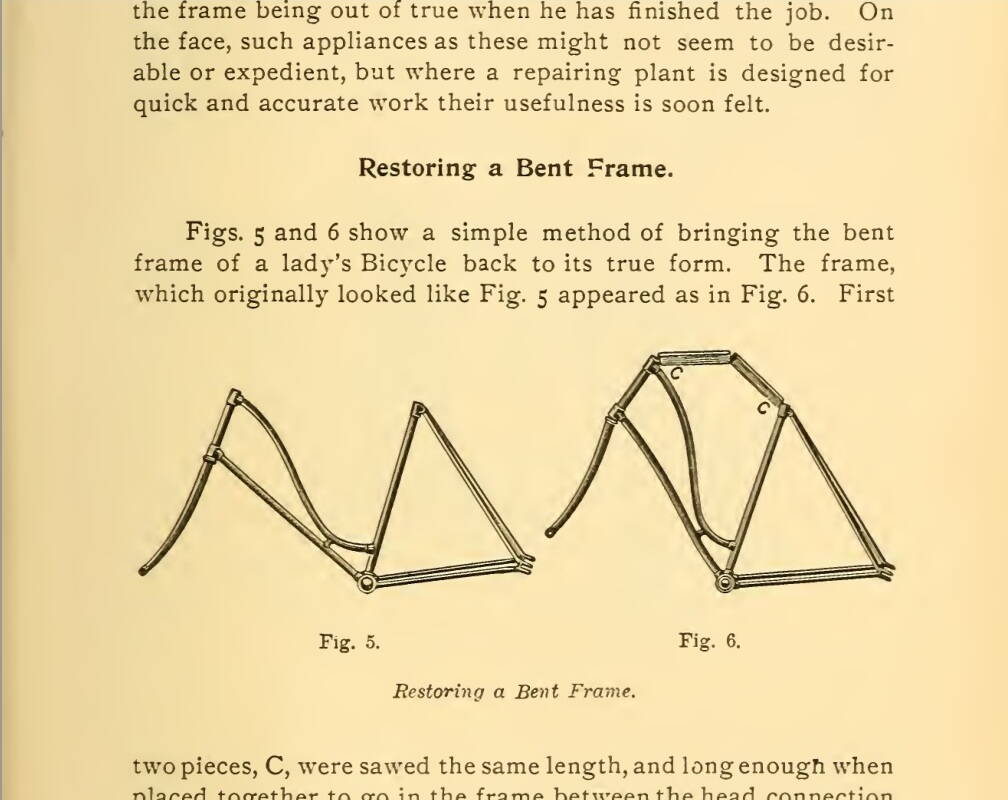

А вот чего выкопал по ударенной дамской раме-"волне":
sample.jpg [ 156.21 КБ | Просмотров: 6264 ]
СообщениеДобавлено: 27.10.2014 15:15
Принцип понятен, но думаю в современных условиях домкрат рулит, особенно гидравлика.
