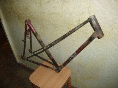

Спасибо, круто как. У меня тут же возник вопрос. Вот "Украина" 111-431, 90-х годов. Кривым шатуном пробило дыру в пере. Пошла радиальная трещина.
12005
Рама особой ценности не представляет. Планирую собрать бюджетный алко. Даже безбюджетный. :D
Какой метод устранения проблемы будет самым правильным? Хочется, чтоб было крепко...
 Заголовок сообщения: Re: Сварка и пайка стальных рам.
СообщениеДобавлено: 10.02.2014 08:58
umanager
Запаять латунью с кольцевой латкой примерно так, как в в примере в третьем посту темы:
Если совсем колхоз - так и электросварка сгодится, но электродом 2 мм малым током и всё равно есть риск прожечь или хреново заварить . Естественно, с накладкой.
