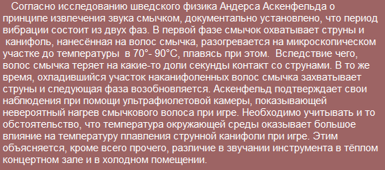

СообщениеДобавлено: 07.03.2021 23:08
Сообщения: 11240
порошок канифоли, то есть мелкие острые обломки
ShooterScreenshot-9-07-03-21.png [ 24.73 КБ | Просмотров: 5629 ]
