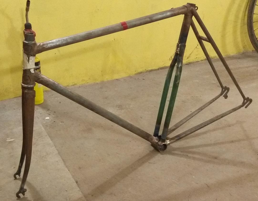

Мой следующий эксперимент по разделению подседельной трубы на две. В живую выглядит очень интересно.

B.c. Bird писал(а):
Мой следующий эксперимент по разделению подседельной трубы на две...
Неуж-то теперь пресловутые "Московские Чики" ведутся лишь на ТАКОЕ...? :wink: :Rose:

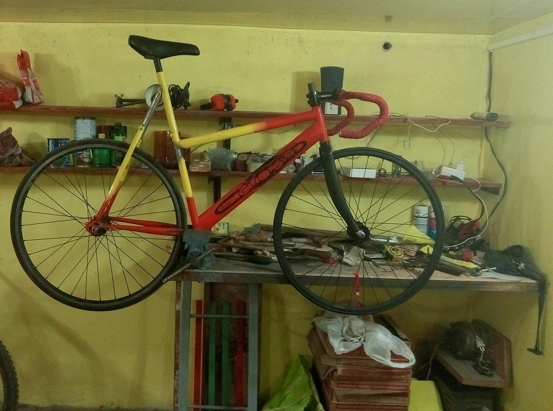

Мужики, покажите пожалуйста свои рабочие места. Не знаю как организовать его. Полностью помещение оббивать асбестом или сталью

У меня все просто: стол, тиски, напильники. Гараж кирпичный, пол зацементирован зачем его еще оббивать?
Были бы у меня баллоны, я бы их в ящик конечно же металлический запихнул.
