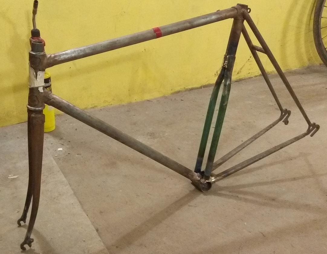

Мой следующий эксперимент по разделению подседельной трубы на две. В живую выглядит очень интересно.
2015-08-15 22-03-50.JPG [ 103.62 КБ | Просмотров: 3521 ]

B.c. Bird писал(а):
Мой следующий эксперимент по разделению подседельной трубы на две...
Неуж-то теперь пресловутые "Московские Чики" ведутся лишь на ТАКОЕ...? :wink: :Rose:

B.c. Bird
Тебе горелку нужно другую, будешь конфетку делать)
