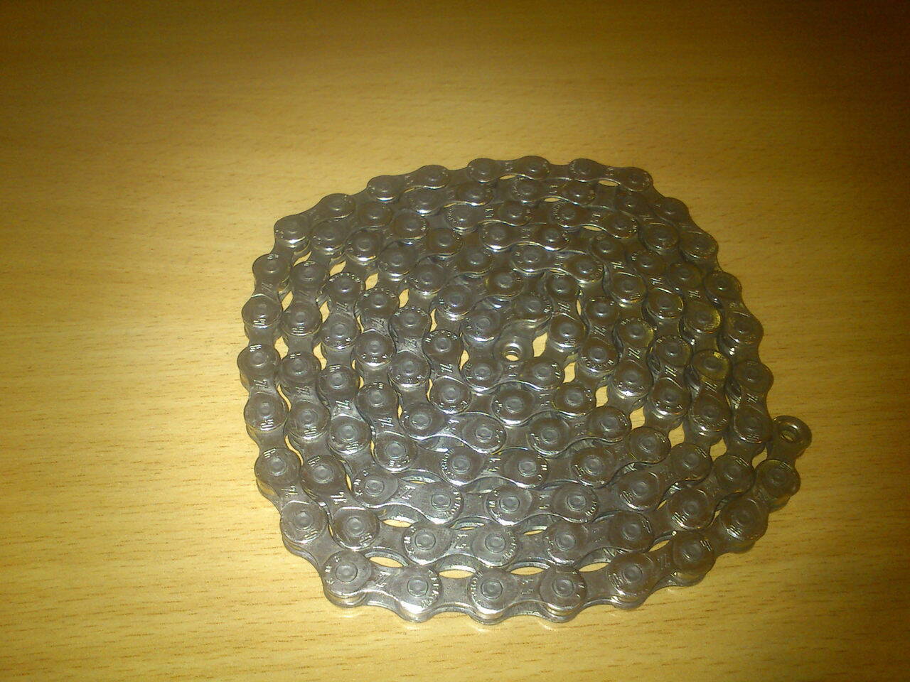

Парафин - это здорово!
спасибо форуму за информацию)
Попробовал сразу со свечек плоскеньких в фольге, условия попались те еще - километров через 50 пробега по сухой погоде влетел в дождь по трассе (100 из 150км вода была и сверху и снизу).
Писк начался с 220км пробега.
Следующий кандидат из парафинов в аптеках продается (брал в аптеке, что в ТРК "Украина")
600гр стоит 41грн
paraffin.jpg [ 191.59 КБ | Просмотров: 9424 ]
На нем катался по сухому, но часто по пескам.
пробег между варками - 397км, 370км, /смена цепи/ 484км
Очень доволен чистотой, шум практически не заметен, переключение отличное.
на цепи KMC-X8 проехал 1000км на 3 варках, и на цепи KMC-Z72 484км на одной варке.
Варю следующим образом: чистую и сухую цепь бросаю в посудинку с плоским дном, все это на водяную баню на 10-15 минут, иногда помешиваю. Потом выключаю огонь, не вынимая посудинки из воды, жду пока остынет парафин. При этом во время остывания пленочка появляется на поверхности, а не на дне. Как только пленочка появилась, вынимаю цепь и слегка обмахнув лишнее, кладу на бумагу. очень удобно в 2 цепи катать/варить, одну цепь поставил на байк, вторую тут же проварил, и она ждет своего времени. Если вдруг нужно поменять, есть уже готовая для замены, а "сухую" можно по свободе потом проварить.
Сейчас приобрел 300гр пчелиного воска, хочу добиться пробега по сухой погоде 500+ км
мешать начну в пропорции 1:3, а там посмотрим.

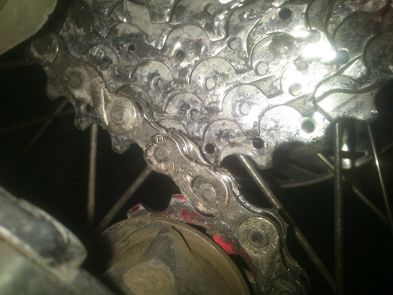

P.S. Вот так выглядит цепь с парафином после 40км пробега, видно еще не весь лишний обсыпался.
chain_1000km.jpg [ 218.5 КБ | Просмотров: 9424 ]
а вот так выглядит цепь после того как помыл ее от парафина в теплой водичке с фейри.
chain_kmc-z_480km.jpg [ 244.76 КБ | Просмотров: 9424 ]
