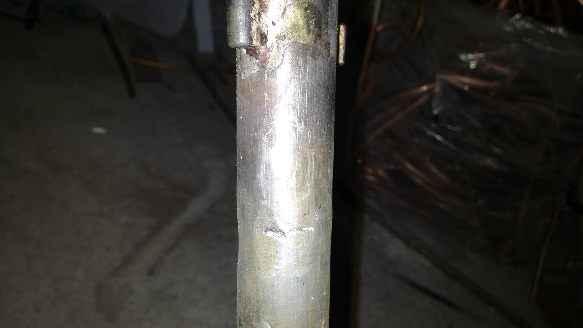

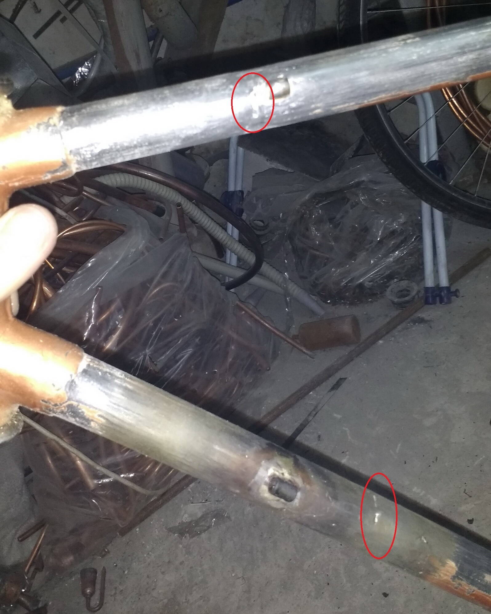

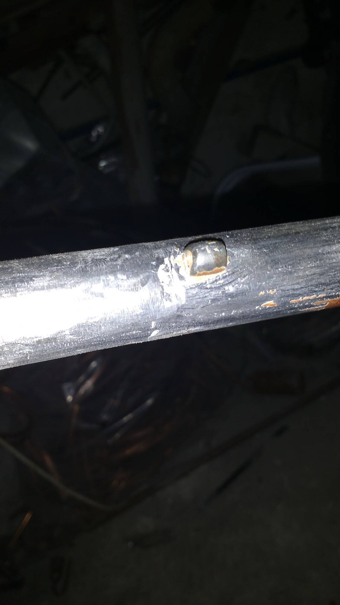

Здравствуйте! Я к Вам за советом. Приволок мне приятель велик своего бати. Турист 76 г.в. перекрашеный баллончиком. С виду ничего страшного с рамой небыло. Из озвученных пожеланий было: перекраска порошком (если надо обращайтесь, есть человечек в Харькове), руль - баран, привести все впорядок и манетки на руль. Боночки(упоры для троссиков) я зафигачил и не увидев ни трещин ни сколов на краске зачистил места под них и припаял. Пока рама остывала, а руки чесались, решил пошкарябать краску на раме неподалеку места нагрева. И ..... короче расстроился. Были обнаружены трещины, которые еще давным-давно бережно зашпаклевали автошпаклевкой и закрасили. Очистив эти места до металла стало похоже, что рама рихтовалась. Можно ли ее вылечить изящненько? И какие есть варианты? Человек хочет оставить ИМЕННО ЭТУ раму ( память о предке).
IMG_20170117_180846428.jpg [ 1010.79 КБ | Просмотров: 3854 ]
Комментарий к файлу: застывший флюс еще не счищал, так что не плюйтесь. там все тип-топ ;-)
IMG_20170117_180901156.jpg [ 952.26 КБ | Просмотров: 3854 ]
IMG_20170117_180922319.jpg [ 786.57 КБ | Просмотров: 3854 ]
 Заголовок сообщения: Re: Сварка и пайка стальных рам.
СообщениеДобавлено: 18.01.2017 10:05
Сообщения: 84
Город: Moscow, Russia
Зарегистрирован:18.11.2013
В углах сверлится отверстие 1 мм, что бы трещина не шла дальше. Потом все заливается латунью, дальше на это место припаивается металлическая накладка большего размера.
