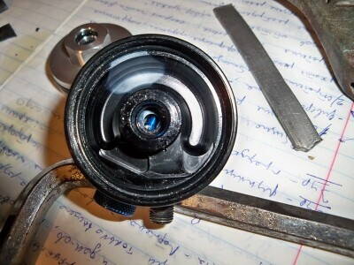

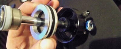

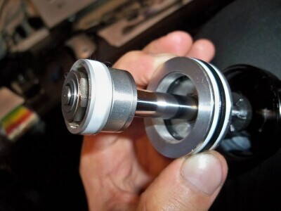

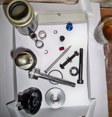

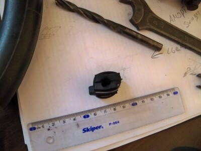

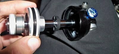

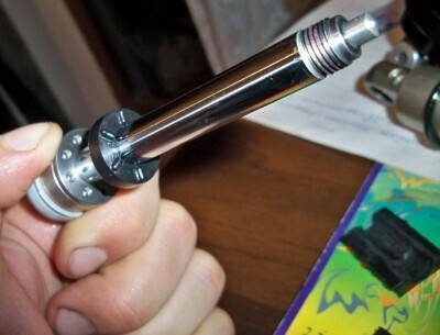

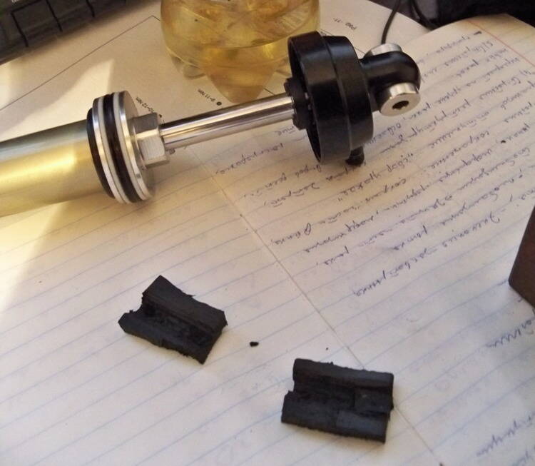

Решил перебрать свой Manitou 3way SPV (кому надо - попроконсультирую с переборкой Manitou Black comp )
Вот что получилось:
1. Если вам это действительно надо - соберитесь с мыслями и выделите время (1-0,5 дня)
2.Если хотите перебрать воздушно-масляный аморт - наберитесь терпения, инструментов, материалов(расходников) и матерных слов. ПС - Без инструмента - аморт хрен соберёш/разберёш.

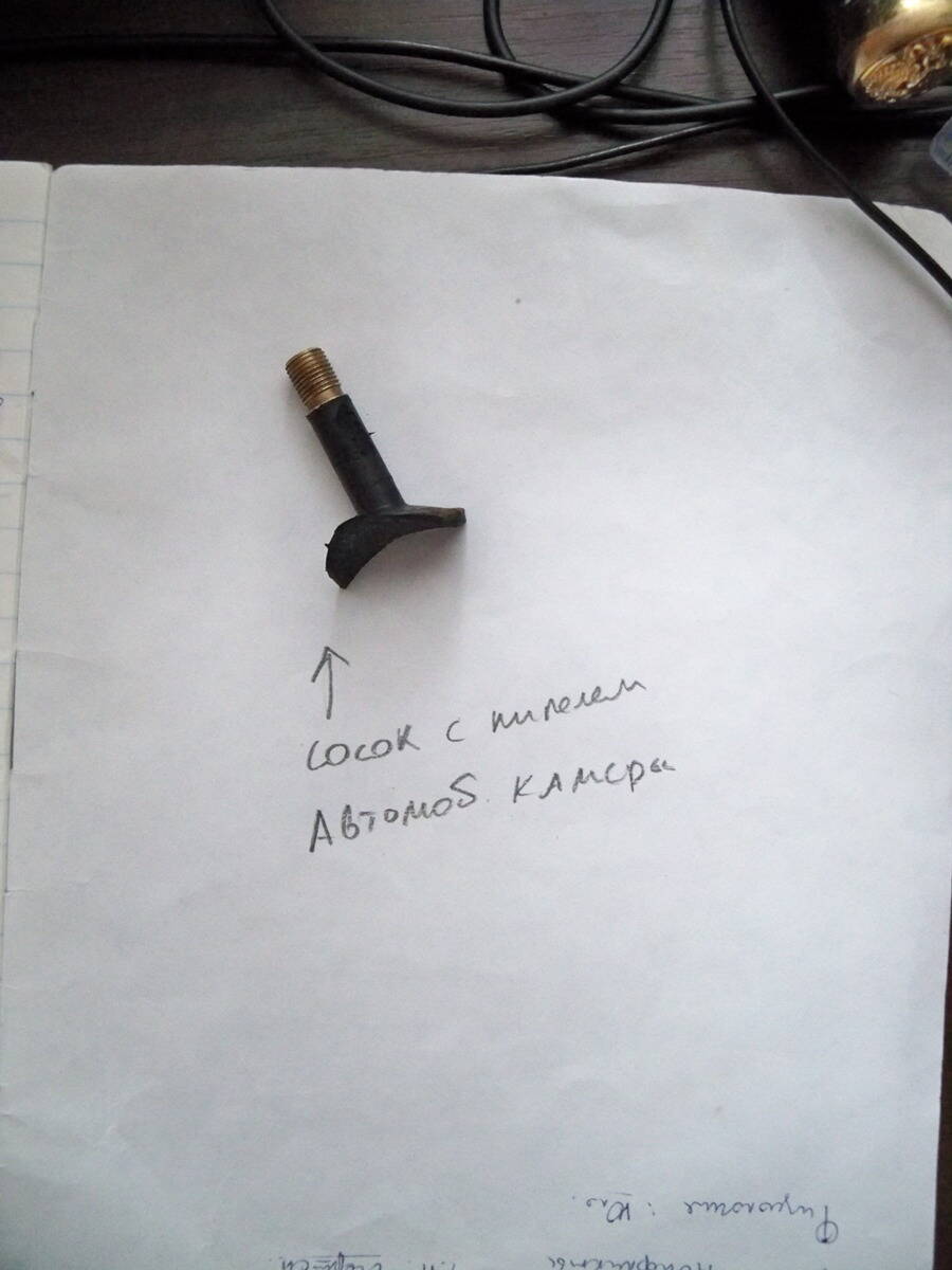

Расходники - на базаре рекомендую взять: набор силиконовых прокладок/колец, маслостойкую подушку-3см наружный 1см внутр диам и толщиной в 0,5см, сосок в сборе (тракторной камеры, ПС - я такой нашёл на велорядах барабана :lol: ), масличко моторекс,фокс, плашку М7*0,75, нипеля (получше - не жлобитесь ))) )
К инструментам следует отнести(запастись) -
- 6ти гранники 3-8 мм
-разводной ключ (большой, + маленький если нет большого)
-тиски
-накидные 6,8,10,12 (для снятия)
-сьёмник для аморта или хомут для пластиковых труб большого деаметра.
-мультитул
-молоток, киянка
-Ватка - ухо чистилка
-шприц 5-20
-зубочистка
-ГСМ(соляра,масло - моторекс,фокс)
-вилочный насос
-ножници
-набор сантех прокладок(маслостойких или силикон)
-Распечатаный мануал (по пожению http://www.birota.ru/manuals/manitou/sw ... ger-sm.pdf )
-тракторная камера (если нужен клапан в негативку)
-натфиль (овал,трёшка)
-Плашки (М7*0,75) (если нужен клапан в негативку)
-всё остальное,что подсказывает интуиция
3. По возможности замените в позитивке нипель (если грязный...)
4. Выкрутите нипель и краснысный клапан (негативка) 3мм 6ти гранником

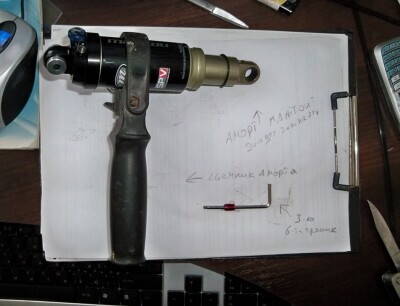

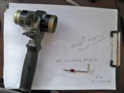

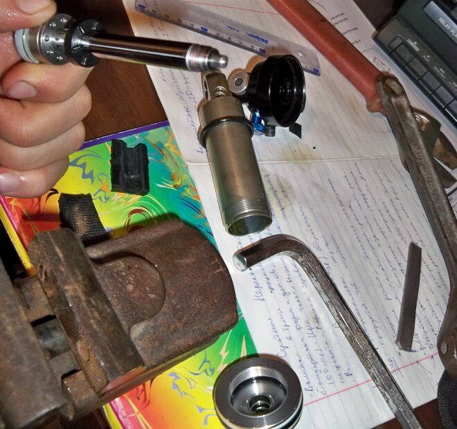

5. Поставте в тиски аморт (рис1) и выкручиваем - против часовой сьёмником (нормальная резьба)
6. Скручиваем масло-камеру , ставим в тиски (можно не так как в мануале) а проще - сперва разводным ключём ловим болт на масло-камере и оккуратно откручиваем и снимаем
7. Сливаем масло в ёмкость

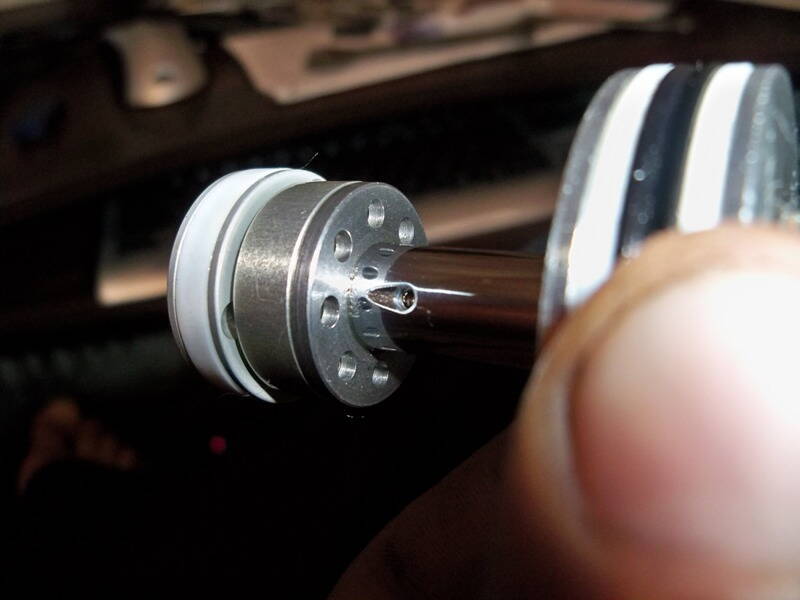

8. Закручиваем - точно, и ровно болт SPV (он выглядывает на 1-2 мм всего!, не повредите сильно его) сверху хапаем разводным ключём и аккуратно прокручиваем, чтобы сорвать.

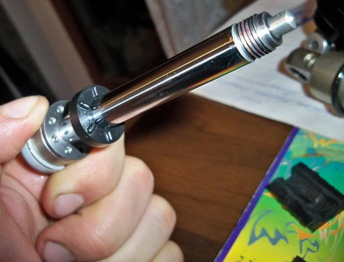

9. Берём чёрный верх, помещаем его в коробочку (закрытое пространство или в тряпочку) и откручиваем анодированую (синюю) крутилку - должен выстрелить ширик-фиксатор с пружинкой
10. Аккуратно обтачиваем крутилку натфилями, заменяем на ней уплотнительное колечко.
11. Снимаем все сальнички, уплотнители... которые имеют видимые повреждения и меняем.
100_3680.jpg [ 78.06 КБ | Просмотров: 4699 ]
100_3681.jpg [ 155.75 КБ | Просмотров: 4699 ]
100_3682.jpg [ 153.19 КБ | Просмотров: 4699 ]
100_3684.jpg [ 183.95 КБ | Просмотров: 4699 ]
100_3687.jpg [ 107.36 КБ | Просмотров: 4699 ]
100_3688.jpg [ 225.19 КБ | Просмотров: 4699 ]
100_3689.jpg [ 112.66 КБ | Просмотров: 4699 ]

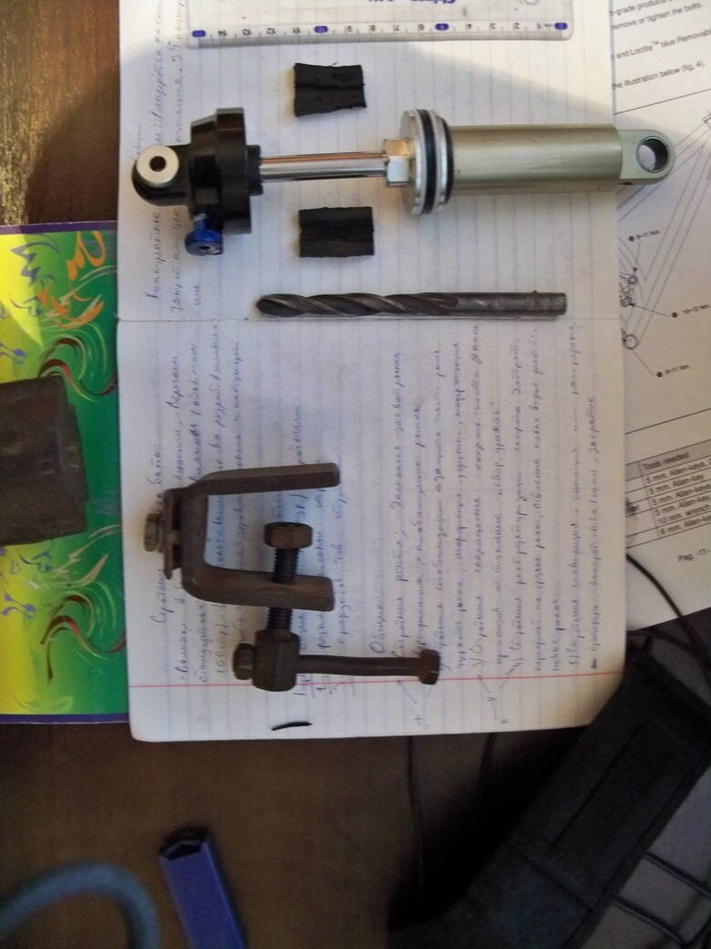

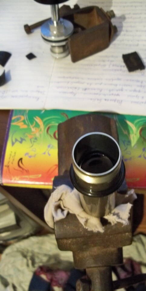

ПС - как бы правильнее оформить? :sad: ...
100_3690.jpg [ 186.26 КБ | Просмотров: 4699 ]
100_3691.jpg [ 169.36 КБ | Просмотров: 4699 ]
100_3693.jpg [ 110.65 КБ | Просмотров: 4699 ]
100_3694.jpg [ 101.57 КБ | Просмотров: 4699 ]
100_3695.jpg [ 108.5 КБ | Просмотров: 4699 ]
100_3696.jpg [ 72.24 КБ | Просмотров: 4699 ]
100_3698.jpg [ 97.91 КБ | Просмотров: 4699 ]

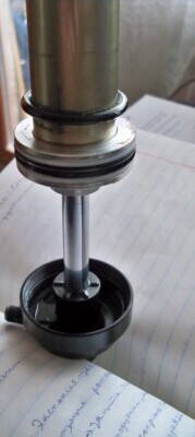

СообщениеДобавлено: 06.03.2013 12:48
Сообщения: 445
Зарегистрирован:16.02.2012
Ещё
100_3700.jpg [ 83.82 КБ | Просмотров: 4699 ]
100_3701.jpg [ 97.01 КБ | Просмотров: 4699 ]
100_3702.jpg [ 147.45 КБ | Просмотров: 4699 ]
100_3703.jpg [ 91.11 КБ | Просмотров: 4699 ]
100_3704.jpg [ 163.58 КБ | Просмотров: 4699 ]
100_3705.jpg [ 49.99 КБ | Просмотров: 4699 ]
100_3706.jpg [ 142.3 КБ | Просмотров: 4699 ]
