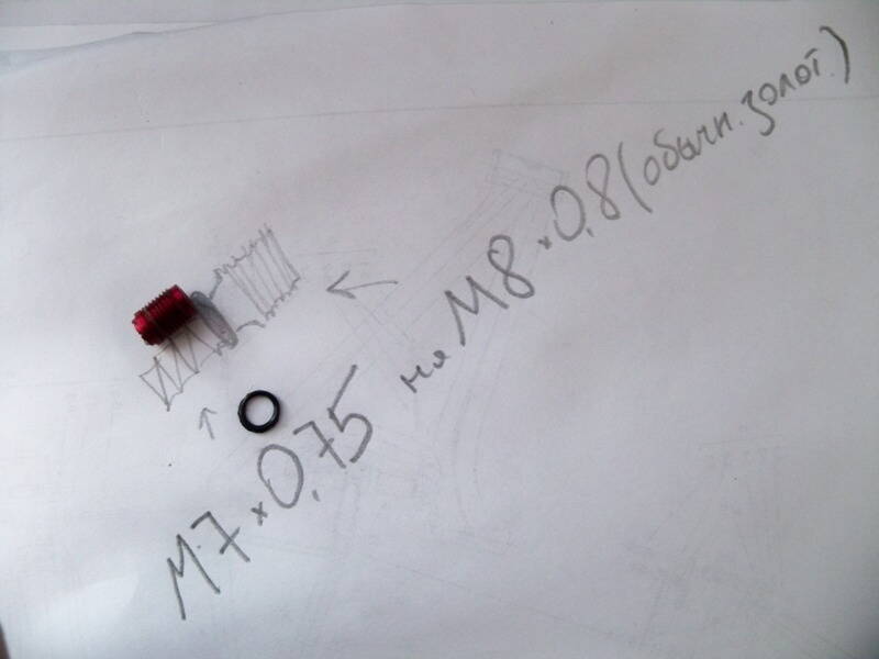

Расходники - на базаре рекомендую взять: набор силиконовых прокладок/колец, маслостойкую подушку-3см наружный 1см внутр диам и толщиной в 0,5см, сосок в сборе (тракторной камеры, ПС - я такой нашёл на велорядах барабана :lol: ), масличко моторекс,фокс, плашку М7*0,75, нипеля (получше - не жлобитесь ))) )

-Плашки (М7*0,75) (если нужен клапан в негативку)

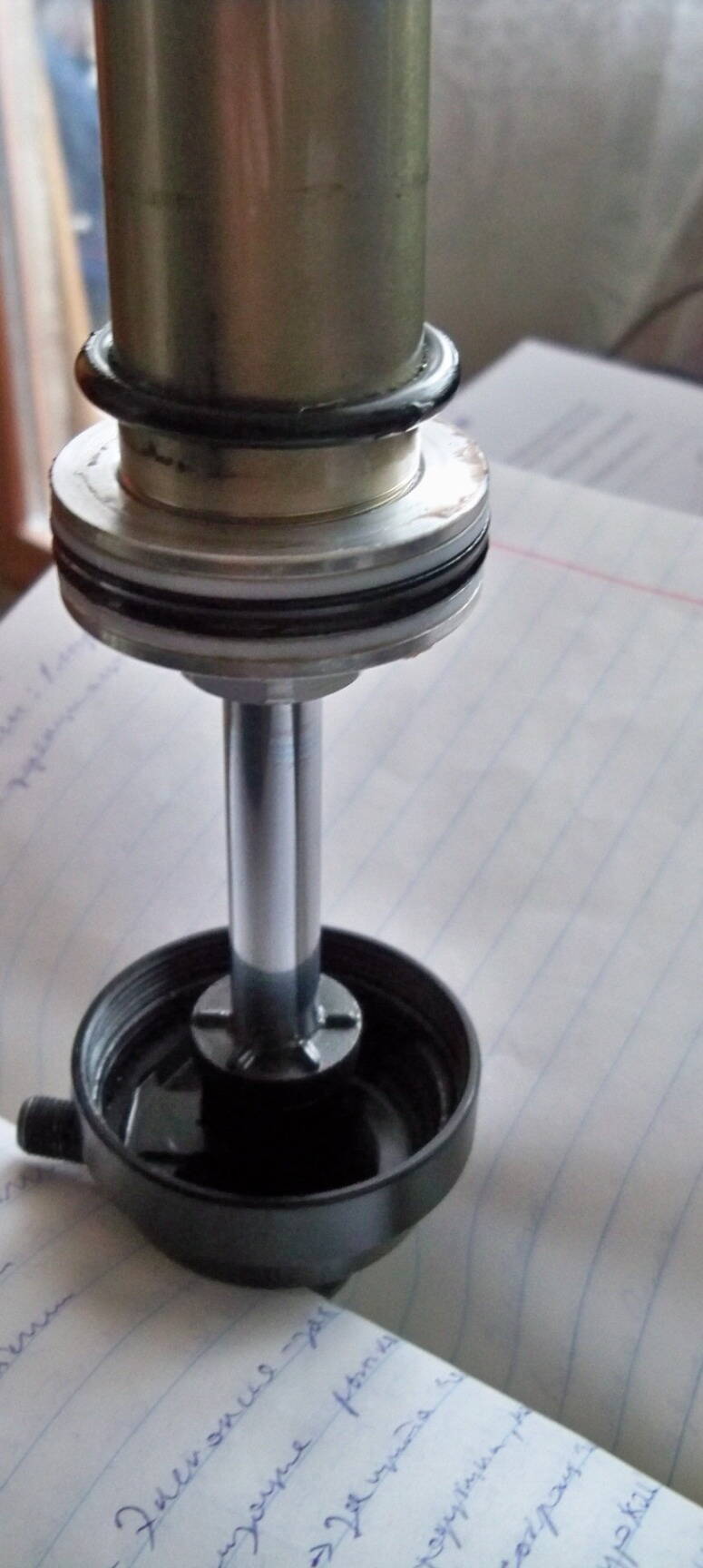

6. Скручиваем масло-камеру , ставим в тиски (можно не так как в мануале) а проще - сперва разводным ключём ловим болт на масло-камере и оккуратно откручиваем и снимаем
7. Сливаем масло в ёмкость
8. Закручиваем - точно, и ровно болт SPV (он выглядывает на 1-2 мм всего!, не повредите сильно его) сверху хапаем разводным ключём и аккуратно прокручиваем, чтобы сорвать.

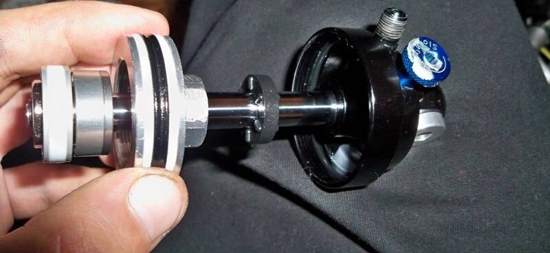

9. Берём чёрный верх, помещаем его в коробочку (закрытое пространство или в тряпочку) и откручиваем анодированую (синюю) крутилку - должен выстрелить ширик-фиксатор с пружинкой

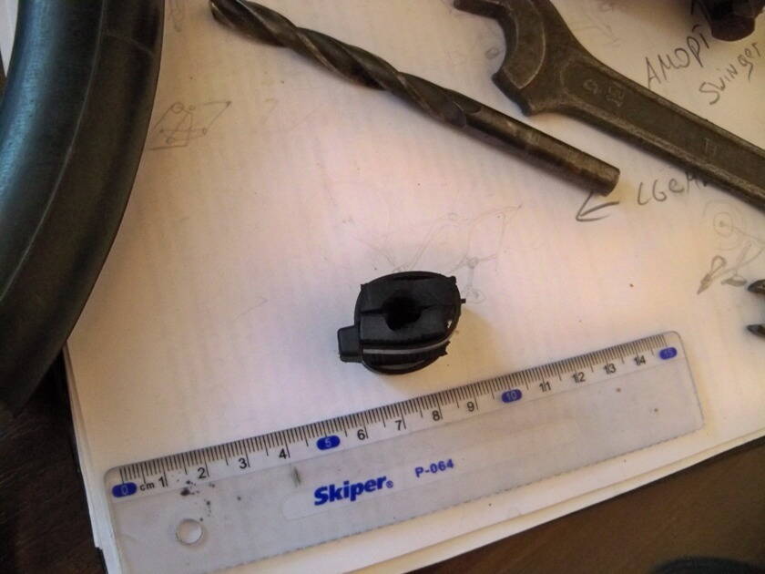

10. Аккуратно обтачиваем крутилку натфилями, заменяем на ней уплотнительное колечко.
11. Снимаем все сальнички, уплотнители... которые имеют видимые повреждения и меняем.

Тут остался один момент: опустили перегородку IFP поршнем демпфера, залили масло, вставили поршень демпфера в масло, закручиваете крышку... Вопрос в том, в каком положении штока вы закручиваете крышку, в полностью выдвинутом или утопленном? :wink:
Кстати по мануалам РШ после утапливания перегородки IFP на необходимую глубину шток зажимается через спецобхват в тисках, чтобы перегородка не сместилась при сборке. :twisted:
