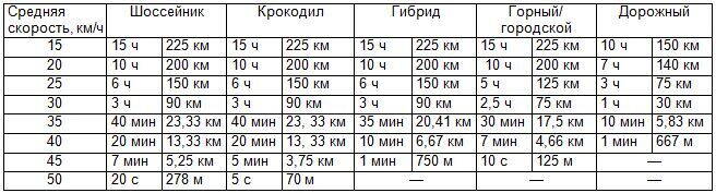

4.JPG [ 25.02 КБ | Просмотров: 79492 ]
А теперь ближе к реальности. Никакого трека, да и МСМК у нас не водятся. Ехать будет опытный тренированный велосипедист (уровень третьего разряда). Т. е. сильнее меня и на лучшем, чем у меня крокодиле. Мне 150 км да ещё и за 6 ч только сняться. Для большинства велосипедистов это максимальные цифры, к которым можно только стремиться.
В реальных условиях Никопольского района можно подобрать до 3 км ровного асфальта, до 10 км ровной дороги из шлака, более длинные участки — с крупными дефектами и спусками 5 и более процентов. Шоссейные колёса имеют преимущество только на асфальте и плотно укатанном шлаке, на малоукатанном шлаке и на разбитом асфальте (таких дорог у нас большинство) преимущества перед более широкими сликами того же диаметра исчезают. Поэтому преимущество шоссейника над гибридом на расстояниях >10 км в основном в посадке, а над горным/городским кроме того в отсутствии амортизаторов, «злой» резины и уменьшенных до 26'' колёс. Если сравнивать с дорожниками типа «Украины», то здесь преимущество шоссейника будет в основном за счёт передач и посадки.
5.JPG [ 52.93 КБ | Просмотров: 79492 ]

Таблица 4 МСМК ) 50 км/ч может поддерживать до часа) Рекордсмены и покруче могут . так что 2 минуты это пшик. 45 подсилу очень многим даже на 2хчасовых дистанциях я про мировую элиту ну мож не ровно 45 а 43-45 точно.30 я выдавливал на 2х часах а меня иначе как любителем сложно назвать я просто был в хорошей форме и может ветерок ...хотя я ехал с разворотом на 180 на 100 км подерживал 29,* не 30 ... так что табличка ... малость лажает.
UCI hour record — 49,7 км и это на самом скоростном треке на велике за космические деньги ехал выдающийся человек, далеко не рядовой МСМК. Напомню, речь о серийном веле и не о рекордной цифре, а о результате, который может повторить любой МСМК.
А я не про элиту, а про МСМК и обычный шоссер, а не вел за 10к евриков, на ноторых катаются элитные спортсмены.
Ну здесь-то вроде всё совпадает, по моей оценке 30 можно поддерживать до 3 ч в реальных условиях. И с такими результатами я думаю на 3-й разряд бы сдал.
А табличка конечно лажает, реальных-то экспериментов никто не проводил для её заполнения, это мои прикидки...

Что делали, что было? Цифры рекордов я привёл в начале темы и учитывал их, когда рисовал табличку. Но рекорды на то и рекорды, это достижения отдельных людей в конкретных условиях на дорогущих великах. И цифра 49,7 далека от той, которую могут показать рядовые мастера на сравнительно дешёвых велосипедах. Согласен, может 2 минуты это и пшик. Напиши сколько реально. Только не надо эту цифру подтягивать к 60 минутам.

Поясню, почему всё ограничилось теми рамками, которые есть. 5000 км за 8,5 дней и 55 км/ч при киловаттной мощности это конечно интересно, но я не стал настолько расширять диапазон не потому, что не нашёл нужных цифр, а потому, что они слишком далеки от средних человеческих возможностей. А в этой теме меня интересуют в основном не рекорды, а "среднечеловеческие" возможности. Это я к тому, что расширять диапазон не буду, но это не значит, что эти данные не нужны. Думаю многим они будут интересны, так что добавляйте ваши "справочные точки" :wink:
