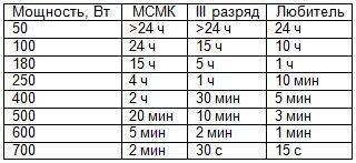

Обобщим результаты. В таблице путём экстра- и интерполяции прикидывается, сколько времени человек может развивать определённую мощность на шоссейном велосипеде в идеальных условиях (ровное шоссе, штиль или на треке).

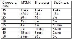

2.JPG [ 33.76 КБ | Просмотров: 79495 ]

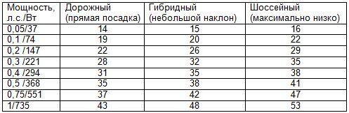

Ниже — результаты исследования Bert Hoge, Jeroen Schasfoort, которые вызывают большее доверие. Тестирование проводилось на 200-метровом велодроме на шоссейном велосипеде, для каждого теста делалось по 10 кругов, т.е. по 2 км.

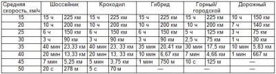

Для примера возьмём 3-х подопытных — мастера, начинающего спортсмена и любителя, дадим им хороший (серийный) шоссейник и безветренный ровный трек, т. е. близкие к идеальным условия.
4.JPG [ 25.02 КБ | Просмотров: 79495 ]
