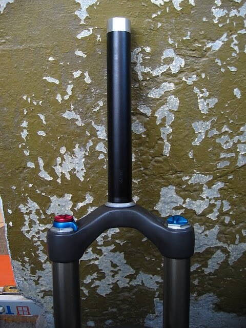

Проблема короткого штока вилки знакома многим барахольщикам, таким как я, имеющих рамы больших ростовок. У меня рама от Specialized размер XL. Рама имеет оооочень длинный рулевой стакан, под него нужна вилка со штоком 215 мм и больше. Купить хорошую б/у вилку с таким штоком у нас или за бугром практически нереально. Зато полно вилок со штоком покороче. Много покопавшись в инете, нашёл несколько способов удлинения штока и решил купить себе что-то для пробы. Сразу решил что родной шток должен проходить через оба подшиника рулевой и доставать хотябы до половины высоты выноса. Получилось что вилки со штоком 8 дюймов или 200 мм вполне подходят и их уже можно найти, если хорошо поискать.
Итак, моя эксперементальная вилка FOX Float 140 RL со штоком 8 дюймов. Высота крепления моего выноса 35мм. Вилка торчит из рулевой на 25мм. Труба под такой вынос должна не доставать верхнего края крепления выноса 2 мм, значит нам надо удлинить шток хотябы на 35-2-25=8мм. Мой вынос имеет невысокое крепление (35мм), так что для универсальности решил удлинить на 15мм и использовать проставочное кольцо сверху выноса.
Вариантов удлинителя я нашёл всего 2.
Певый - промышленный образец от BBB. В штоке фиксируется клином, имеет набор проставочных колец для изменения величины удлинения. В руках его подержать не удалось потому что харьковские магазины о таком не знают и он есть только в киевском магазине в единственном экземпляре. На сайте производителя указаны размеры 25,4/22,2 и 28,6/25,4 судя по всему для дюймовой трубы первый и для 1 1/8 второй. У моей вилки внешний диаметр 28,6, а внутренний оказался 24,6мм. Так как в руках не удалось повертеть и размеры точные узнать тоже не удалось, а переправить его сюда оказалось слишком долго, то решил попробовать другой вариант.
bhp-20_big.jpg [ 33.98 КБ | Просмотров: 37983 ]

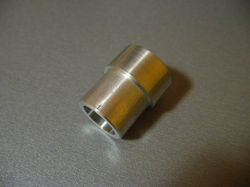

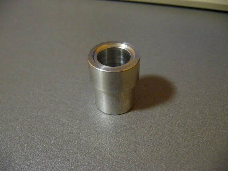

Второй - изготовление удлинителя по индивидуальному заказу у токаря. Можно было сделать такой же как ВВВ, только цельный без съемных колец. Такие готовые продаются на иностранных аукционах, но цена их сравнима с BBB. Можно сделать без клинышка и зафиксировать в трубе или клеем, или с помощью правильно подобранного внутреннего диаметра и жидкого азота. Первым нашёлся знакомый, который имеет доступ к азоту и токарному станку, так что азот победил и остальные варианты я не прорабатывал.
Была выточена пробная заготовка под внутренний диаметртрубы, проведена примерка к трубе. Заготовка вошла в трубу впритирку без охлаждения.
IMG_7837.JPG [ 76.02 КБ | Просмотров: 37743 ]
IMG_7838.JPG [ 71.52 КБ | Просмотров: 37743 ]
После примерки был выточен удлинитель с запасом диаметра, чтоб охлаждённый жидким азотом, входил в трубу в притирку как первая пробная заготовка. Труба была предварительно отторцована (-1мм) для плотного прилегания удлинителя. Итак, удлинитель охлаждён и вставлен в трубу, нагревшись расширился намертво зафиксировавшись в ней.
IMG_7832.JPG [ 39.7 КБ | Просмотров: 37743 ]
IMG_7828.JPG [ 100.5 КБ | Просмотров: 37744 ]
IMG_7834.JPG [ 32.9 КБ | Просмотров: 37982 ]
Ура! Вилка готова к полевым испытаниям.

СообщениеДобавлено: 22.04.2010 19:33
Сообщения: 221
Город: Харьков (алексеевка)
Зарегистрирован:18.03.2005
Вилка прошла уже около 60 км - полёт нормальный. Ничего не сдвинулось и не провернулось.
СообщениеДобавлено: 24.04.2010 15:36
Сообщения: 290
Зарегистрирован:01.06.2006
а чего ему сдвигаться или проворачиваться?
удлиннитель расперло в трубе больше чем на 0.1 мм...
таким методом сажают ЖД колеса на оси, только наоборот - в нагретое колесо забивают холодную ось... Поскольку вилку греть докрасна Шива не захотел, пришлось охлаждать вставку :ROFL:
кто не работает, тот поламался :)
if you can’t fix it, you don’t own it!

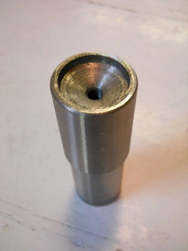

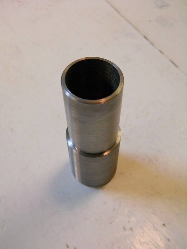

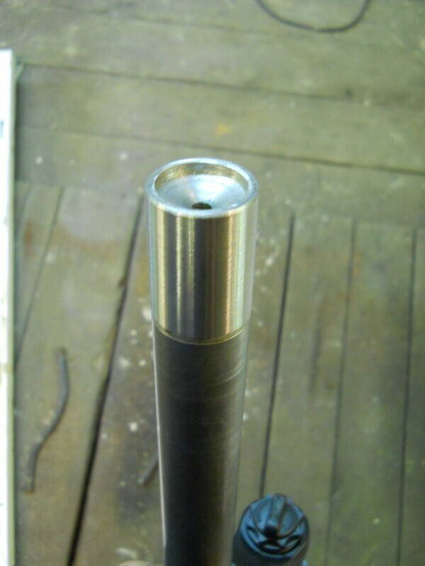

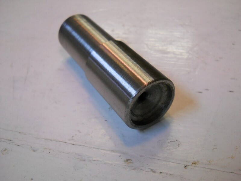

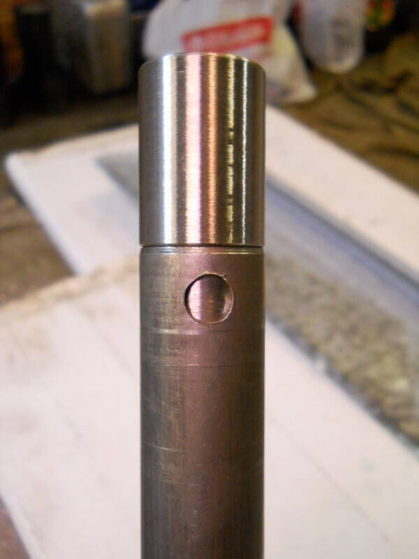

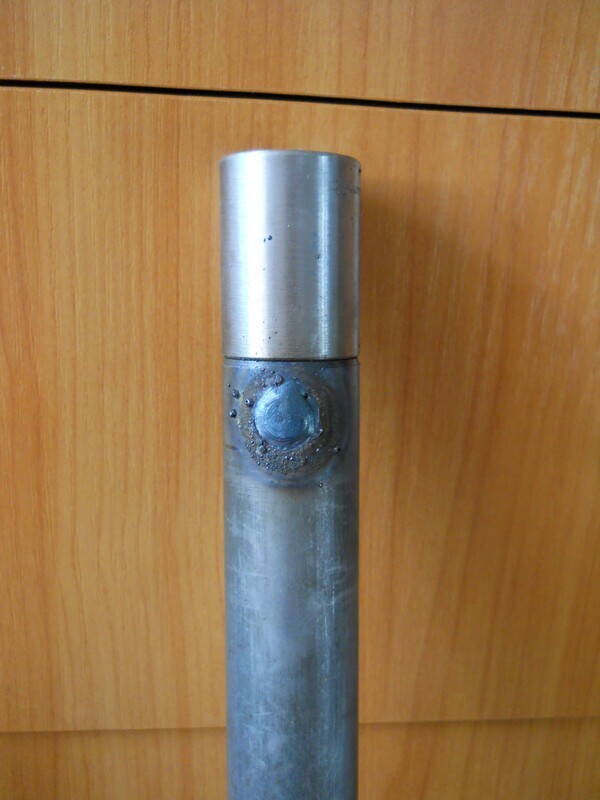

Я много писать не буду, просто дам несколько фоток работы по стальной вилке
(данный удлинитель сделан с резьбой под болт крышки рулевой).Шток прсверлен насквозь.
