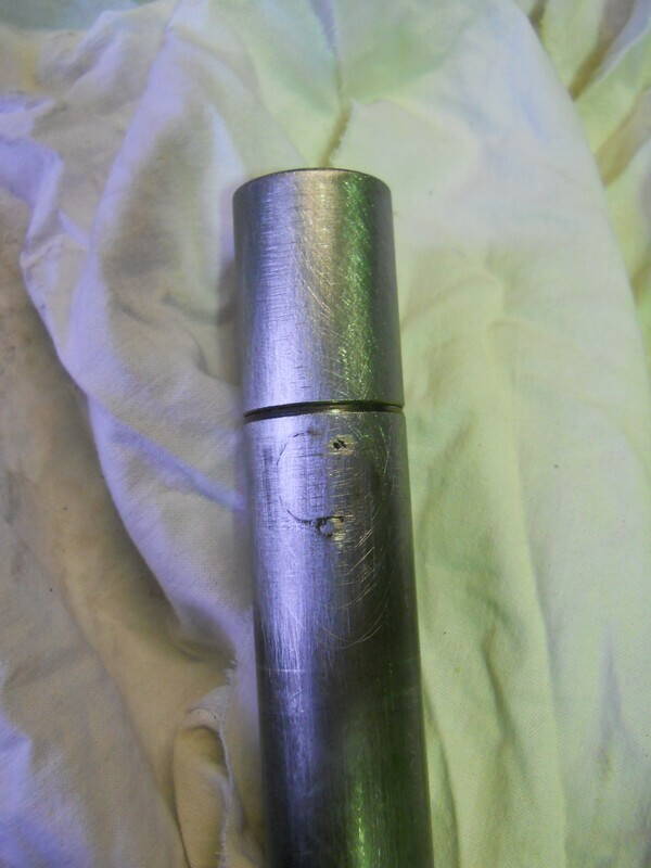

Я много писать не буду, просто дам несколько фоток работы по стальной вилке
(данный удлинитель сделан с резьбой под болт крышки рулевой).Шток прсверлен насквозь.
