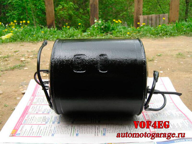

Компрессоры, в основном, бывают двух видов - древние горизонтальные "цилиндры" и современные вертикальные "горшки". Кстати, в таком положении их и нужно эксплуатировать - это связано с расположением масляной ванны внутри и необходимостью вертикального положения реле, о чём позже.
Комментарий к файлу: Горизонтальный старинный "цилиндр".

Считается, что старинные "цилиндры" сделаны тщательнее, чем "горшки", способны на большее давление и имеют больший ресурс (другой вопрос, какую чать этого ресурса они успели выработать)
