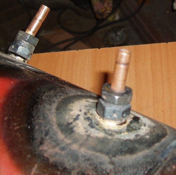

При демонтаже самое главное - не дать попасть грязи, а особенно стружке внутрь трубок. Компрессор рассчитан на совершенно тепличные условия работы (герметичность, абсолютная чичтота масла и прекачиваемого вещества, отсутствие воздуха - об этом нужно помнить всё время! Поэтому перепиливать трубки нельзя! Допускается только перекусить их кусачками или переломать. При этом желательно не растерять масло, находящееся внутри!
Кроме трубок, к агрегату подходят провода, идущие из недр холодильника - от теплового реле. Нужно откусить провода, оставив удобный для дальнейшего подключения в розетку кусок. Эти провода и будут питанием нашего компрессора. Непосредственно на компрессоре установлено реле его включения (куда те провода, собственно, и подходят) - без этого реле запустить агрегат теоретически можно, но совершенно не нужно :).
Таким образом, у нас в руках оказался компрессор с выходящими из него откусаными двумя (как правило) трубками, ещё одной заглушеной трубкой и надетым на контакты реле с проводом питания. В таком виде можно тащить его к месту испытаний и дальнейшей работы.
Масло пока не сливаем!

Внутри находится чистейшее масло без присадок (индустриальное, веретённое, трансформаторное - из этой группы, просто МАСЛО). Оно не расчитано на длительный контакт с воздухом (окислится и потеряет свойства) и его нужно заменить на что-нибудь более суровое. Рекомендации использовать спецмасла для холодильников и т.п. выглядят несостоятельными как из-за их труднодоступности и цены, так из-за того же предназначения для тепличных условий. Идеальной заменой выглядит автомобильное моторное масло. Стоит недорого, продаётся везде, а автомобилистам и покупать не надо - стакан масла для такого дела итак найдётся. И условия в автомобильном двигателе не в пример жёстче. Я использовал 10W40 группы SG/CE. Группу можно выбрать и попроще (если есть ещё :) ), а вот с большей вязкостью лучше не рисковать.
Попадалась информация, что на совсем старых компрессорах для заправки масла есть некий здоровый болт-пробка - не видел даже на фотках. Мне попался компрессор с обычной заглушеной трубочкой. Её нужно красиво и аккуратно вскрыть.
Помним, что ни одна стружка не должна попасть внутрь! Для этого полотном ножовки по металлу надпиливаем по кругу трубочку (не насквозь!) и обламываем её. Таким же образом позже культурно оформим концы остальных трубок.
Перед этим неплохо наклонить девайс так, чтобы концы всех трубок оказались выше предполагаемого уровня масла, а масла там примерно 250-400 г.
Подставляем пол-литровую банку и сливаем масло в неё. Если банка чистая - можно не выкидывать, это то же масло "индустриальное", "для швейных машинок" и т.д., которое продаётся в хозтоварах. В моём случае, на вид, цвет и запах масло не отличалось от нового, хотя залито было 41 год назад!
По этой самой банке естественно и определяем, сколько масла нужно будет залить.
Включать компрессор без масла даже кратковременно нельзя!
Потом заправляем большим шприцом необходимое количество свежего масла. В процессе эксплуатации оно будет уходить - пополним, полную замену обычно производят раз в год-два те, кто часто гоняет кмпрессор под аэрограф.
После заправки нужно тщательно и надёжно заглушить заправочную трубку. Обычно это делают длинным саморезом с прокладкой, но у нас (особенно для шоссейных шин) давление поболее, чем в аэрографии, поэтому лучше взять длинный винт или наружную резьбовую пробку - так надёжнее.
Маленькое ноу-хау: я вылил часть масла, а потом сделал (промял :) )резьбу в трубке при помощи нержавеющего болта (у меня трубка стальная). Метчик не стал использовать, боясь стружки, а для наружной резьбы под навинчиваемую пробку диаметр оказался неподходящим. Потом вылил остальное масло - если туда чего и попало, должно было вымыть.
Ну вот наш агрегат готов к монтажу обвеса.
P1010330.JPG [ 142.8 КБ | Просмотров: 16256 ]
P1010329.JPG [ 141.85 КБ | Просмотров: 16256 ]
