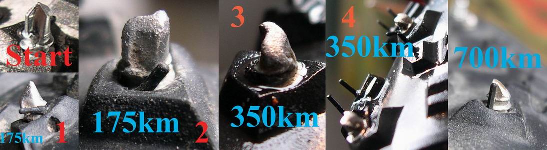

Есть покрышка Innova 26*2.1 катанная один сезон, железные шипы круглые, на льду не работают. Думаю повытаскивать их плоскогубцами и вкрутить на их место изнутри саморезы как думаете держаться будут?

...вот такая
innova2.1.jpg [ 43.77 КБ | Просмотров: 4532 ]
Если в поездках часто встречается и асфальт - не стоит. У самореза по мере стачивания (достаточно быстрого), с поверхностью контактирует уже совсем не острие, а тоже некое подобие "копыта":
Ну, а так, очень подозреваю, что нехватка контакта с дорогой вызвана слабым эффектом от внешних рядов шипов. Либо вы изначально много хотите, чтобы держало как и летом. Может снижение давления в этом поможет.

Нехватка контакта, вызвана тем, что покрышка дешевая, шипы мягкие и они были изначально с круглым навершием, вместо нормальной заточки
Саморезом царапал шип-очень хорошие царапины получились, значит на асфальте саморезы полюбому дольше родных шипов послужат
Собственно хотел узнать, стоит ли вкручивать саморезы через готовые отверстия для шипов,не будут-ли они так сказать, сильно гулять.
Дырка от шипа 2 мм.
