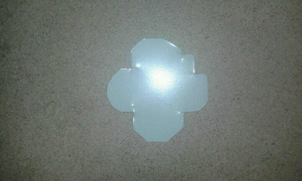

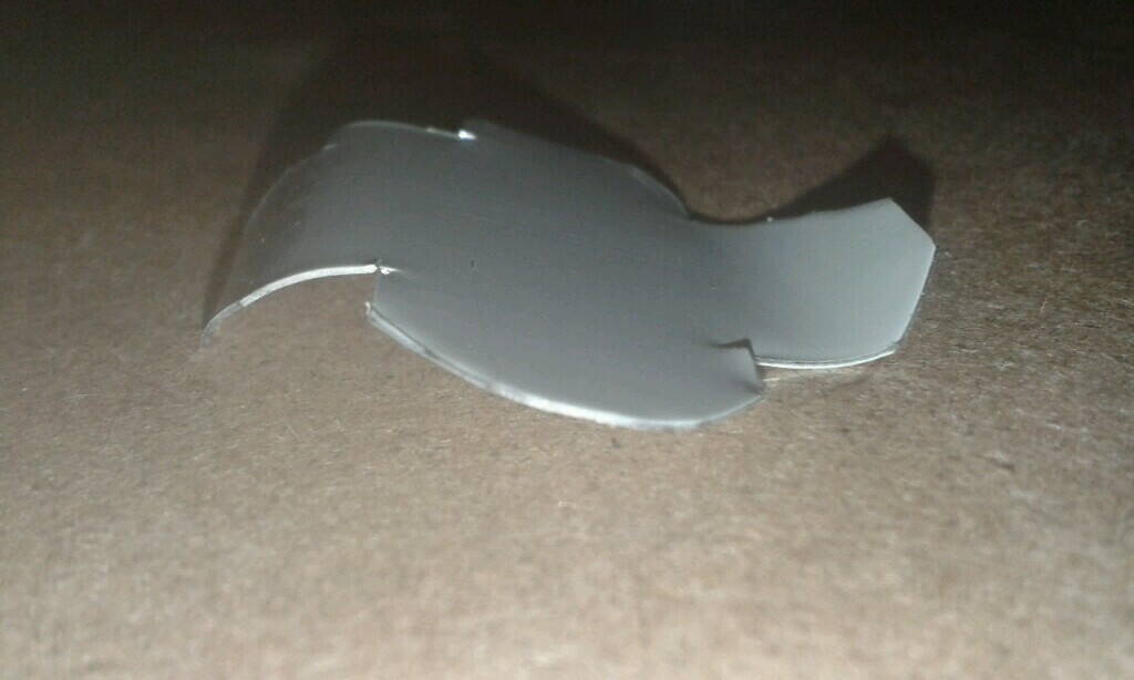

Комментарий к файлу: Вооружившись ножницами, свободным временем и картоном, после нескольких попыток я вырезал прокладку, которая должна будет уменьшить зазор, который в новой паре шип-педаль составляет 0,35мм.
Почувствовал себя героем фильма ВаБанк, когда тот вырезал прерыватель для сигнализации))
20160110_142515-1024x614.jpg [ 115.31 КБ | Просмотров: 6075 ]

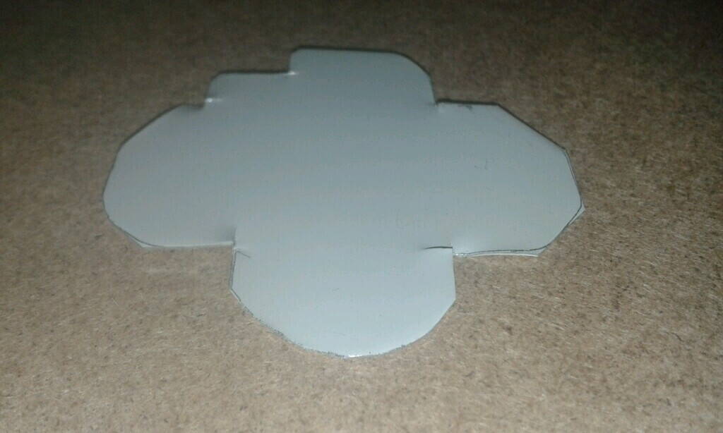

Комментарий к файлу: Рабочий экземпляр я вырезал из остатков белой жести, что осталась после крышевания выноса балкона, и толщина которой в аккурат 0,3мм.

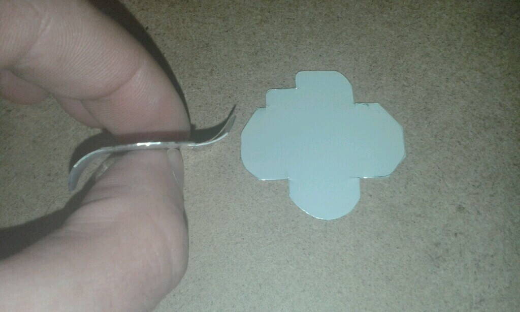

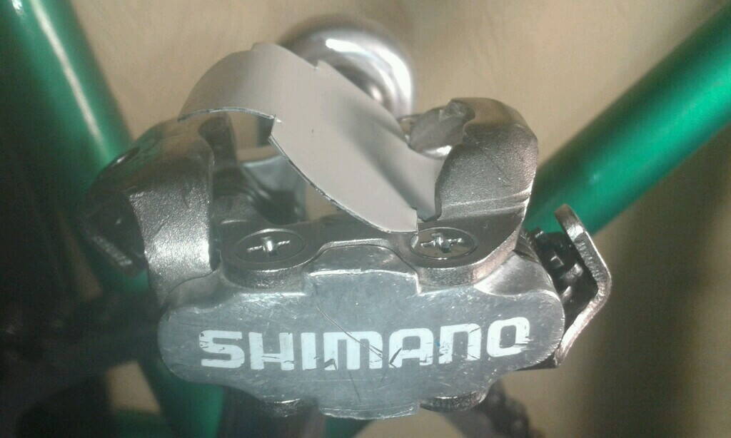

Комментарий к файлу: Чтобы вставить прокладку в педаль, ей необходимо придать вот такую форму.
20160110_142645-1024x614.jpg [ 92.53 КБ | Просмотров: 6075 ]

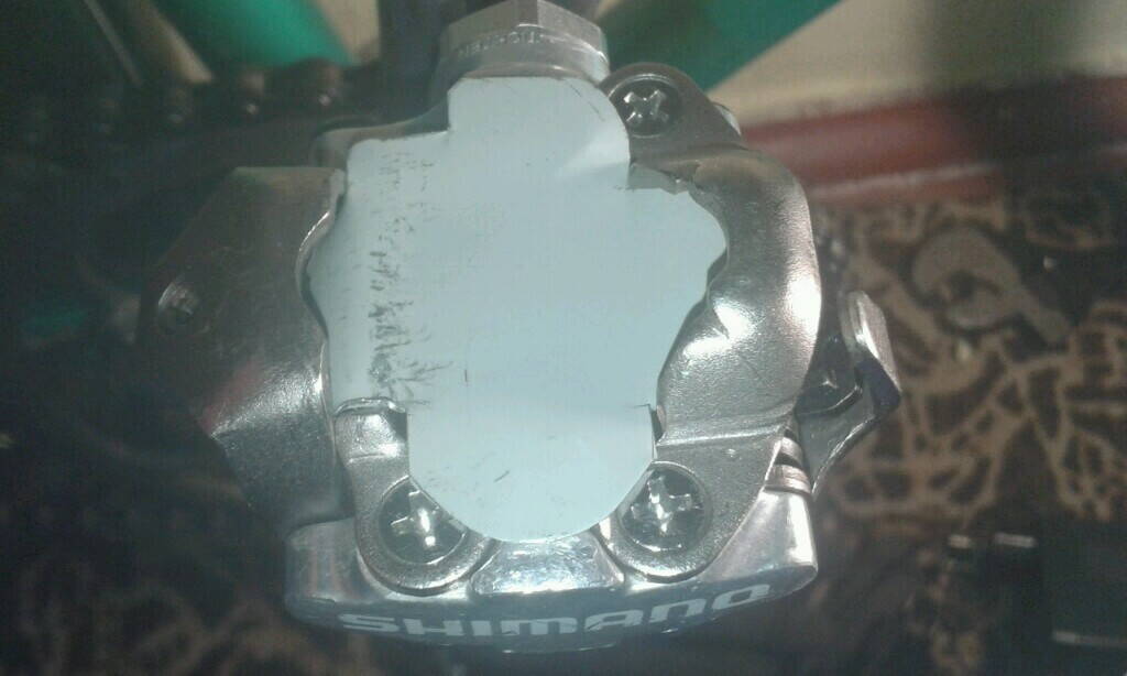

Комментарий к файлу: Далее фото инсталяции. Сложного ничего нет, но пару "па" с бубенцом надо проделать)

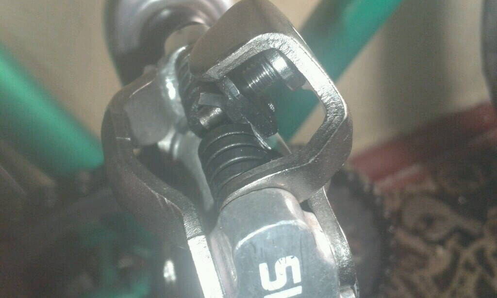

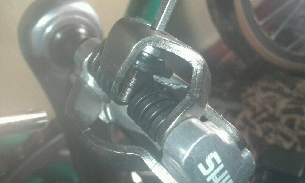

Комментарий к файлу: Первое - пружина должна быть максимально разжата, то бишь крутим шестигранник в крайнюю сторону "-".
20160110_143806-1024x614.jpg [ 103.32 КБ | Просмотров: 6075 ]
Комментарий к файлу: Далее язычёк прокладки должен лечь под гайку, и в дальнейшем ею же и зафиксироваться, когда пружину мы затянем до упора в сторону "+". Считаю, что пружину стОит затягивать по-максимуму, ибо цель же - повысить "монолитность" с приводом.
20160110_144030-1024x614.jpg [ 101.08 КБ | Просмотров: 6075 ]

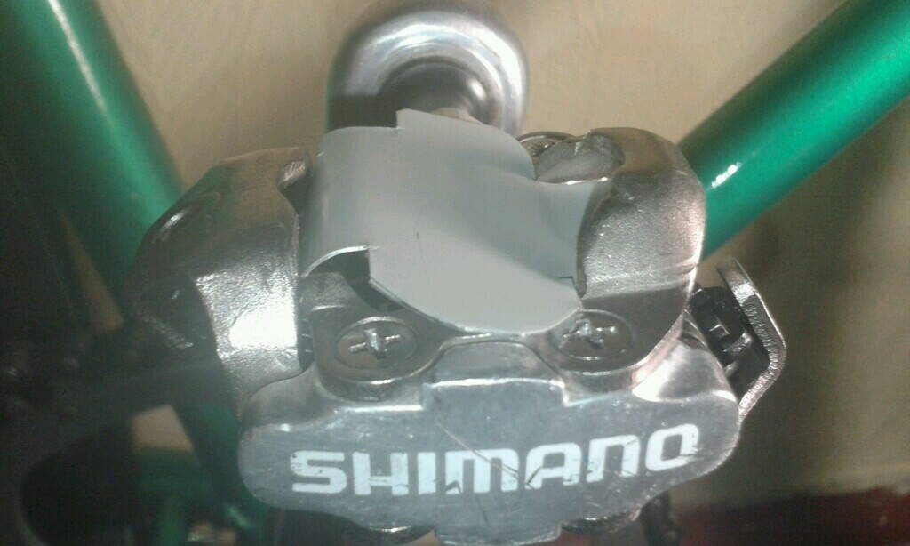

Комментарий к файлу: Вуаля! Люфта практически нет)

В итоге всех манипуляций получается очень неплохой результат) В феврале дома был пару дней, успел проехать чуть больше 200км с данным ноу-хау - всё отлично, я доволен. А если вдруг прокладка протрётся в месте контакта с шипом, то вырезать новую ничего не стоит.
В общем, кажется это максимум, который можно выжать из педалей семейства М540.

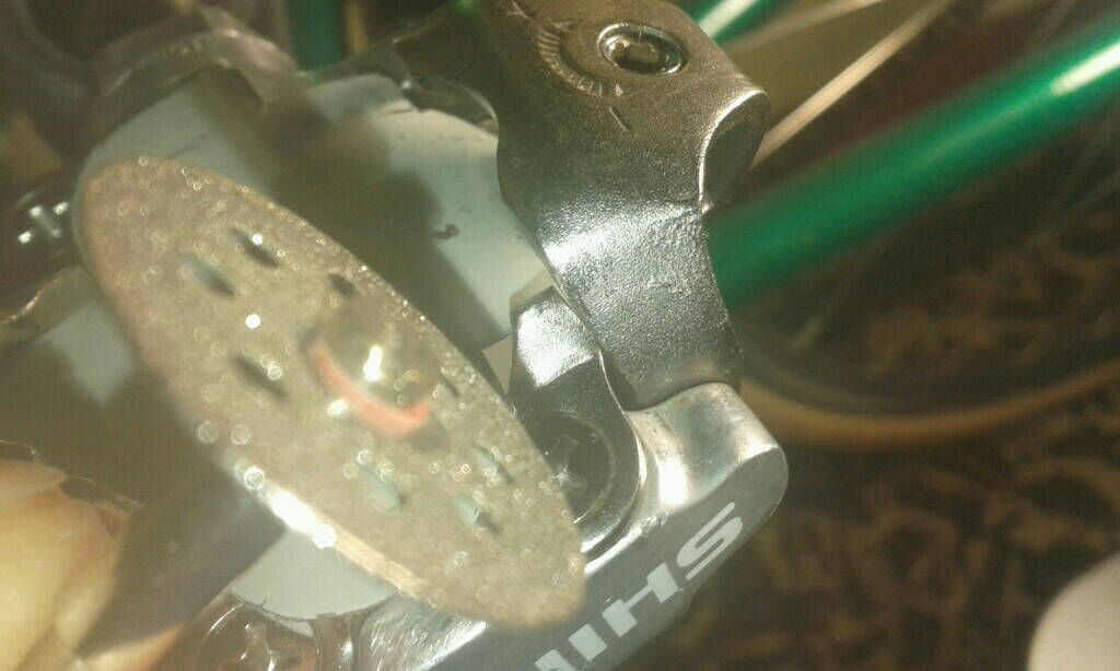

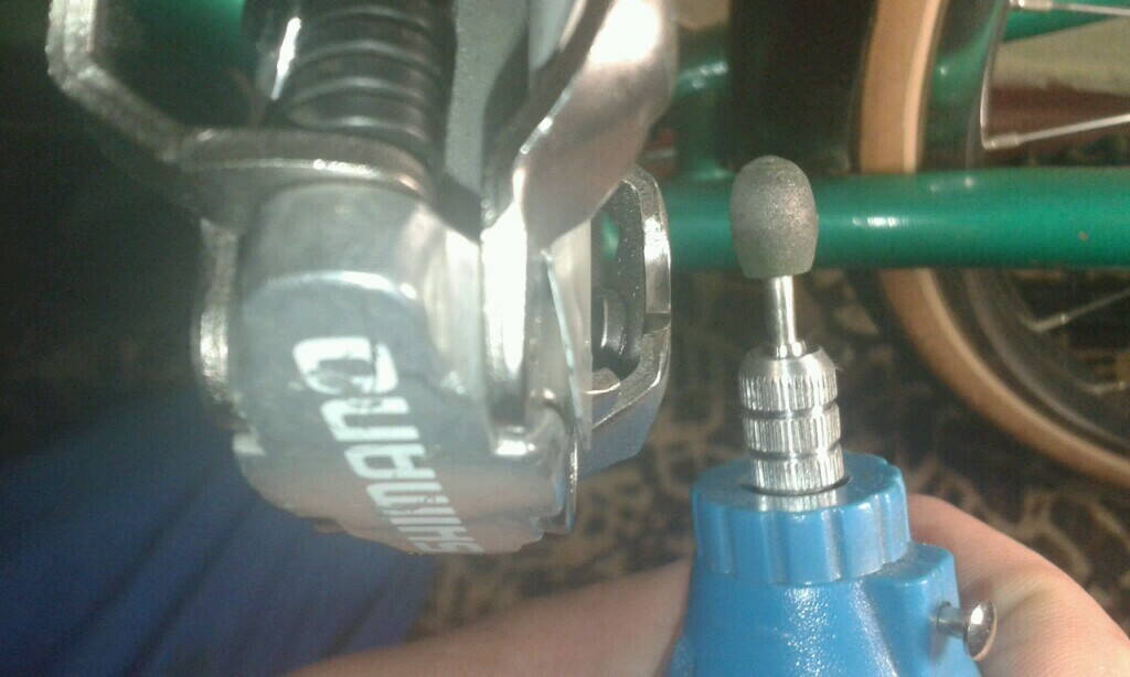

Комментарий к файлу: Ещё одна хитрость - придать гладкость и правильную полукруглую форму выемкам под шип в педали. С завода там есть некоторые шероховатости и не идеальный радиус. Это заметно уменьшит желание стопы танцевать "твист". Приятный побочный еффект - выстёгиваться становится легче даже при максимально затянутой пружине (на это сильно влияет гладкость задней выемки на педали).
20160110_144645-1024x614.jpg [ 80.76 КБ | Просмотров: 6070 ]
20160110_145511-1024x614.jpg [ 107.58 КБ | Просмотров: 6070 ]

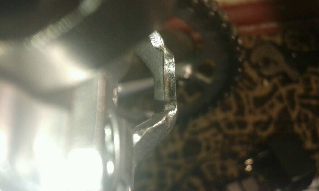

Комментарий к файлу: После доводки радиусов на выемках, шип начнёт гулять взад-вперёд. Убирается подтачиванием упора подпружиненной скобы (про этот трюк в сети точно мелькают темы). И, опять-таки, для пущей фиксации шипа, подтачивать вышеупомянутый упор нужно настолько, чтобы при встёгнутом шипе между упором и подпружиненной скобой был просвет в 0,1 - 0,15мм.

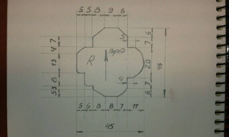

[quote="Wallace"]А из чего прокладку делал?, ну и размеры б ее, тогда вообще клас, пс. тоже напрягает люфт
Из белой жести делал - из неё козырьки, отливы делают. Была бы другая жесть - резал бы из её. Главное, чтобы толщина была 0,3мм. А размеры завтра сюда закину, не вопрос.

Чертёж.
Комментарий к файлу: Как-то так. Радиусы скруглений - произвольные)
