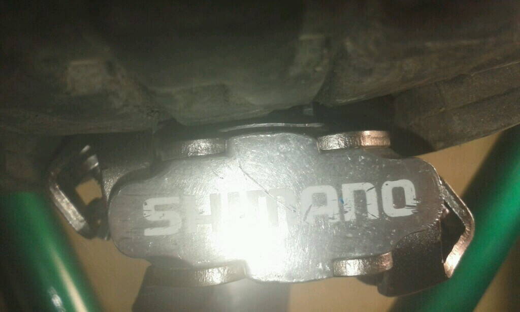

Много кто катает на мтб контактах, и я один из них. Для повседневных покатух они вполне годятся. Но есть штука, которая малость раздражает - неизбежный люфт шипа в педали, который особо ощущается при тяге вверх. Особенность конструкции, блин, которая не может обеспечить фиксацию шипа совсем без люфта, как это возможно с шипами шоссейного типа.
Я ездил на новых м540 и б/у шипах и люфтец уже начинал поднапрягать. Ощущение слитности с приводом улетучивалось. Более того, влетая иногда в ямы, люфт помогал шипу набрать разгон (как при трогании вагонного состава с места) и иногда выстёгивался, даже на максимально затянутой пружине. Шипы небыли убиты. Что добавляло желания что-то с этим сделать.
Пришла зима, и новые шипы уже лежали наготове. Каково было моё удивление, когда установив их, люфт НЕ уменьшился. Далее в картинках предлагаю способ, который помог улучшить работу пары шип-педаль, а соответственно и ездок-велосипед)
P. S. На эксклюзив не претендую, кто-то наверняка такое делал, просто может я не видел.
Всем добра)

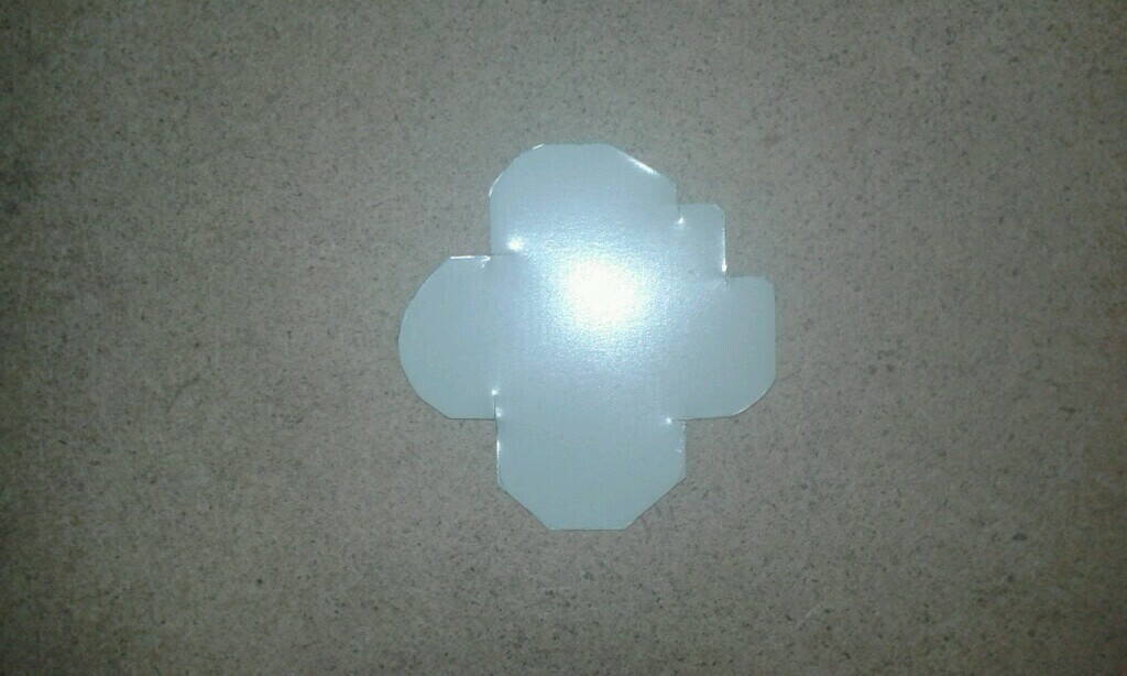

Комментарий к файлу: Вооружившись ножницами, свободным временем и картоном, после нескольких попыток я вырезал прокладку, которая должна будет уменьшить зазор, который в новой паре шип-педаль составляет 0,35мм.
Почувствовал себя героем фильма ВаБанк, когда тот вырезал прерыватель для сигнализации))
20160110_142515-1024x614.jpg [ 115.31 КБ | Просмотров: 6078 ]
Комментарий к файлу: Рабочий экземпляр я вырезал из остатков белой жести, что осталась после крышевания выноса балкона, и толщина которой в аккурат 0,3мм.
20160110_142658-1024x614.jpg [ 102.92 КБ | Просмотров: 6078 ]

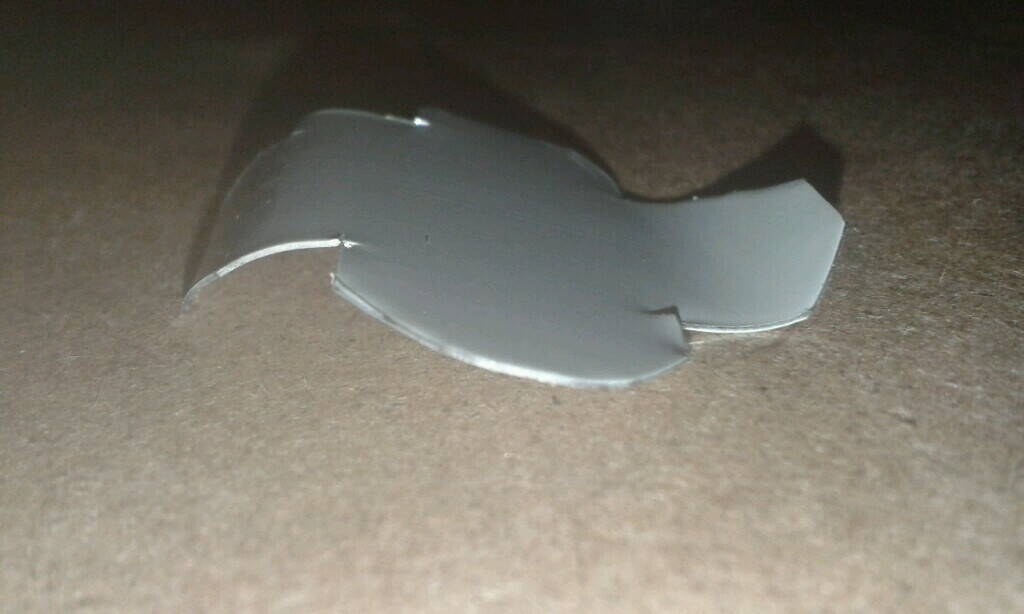

Комментарий к файлу: Чтобы вставить прокладку в педаль, ей необходимо придать вот такую форму.
20160110_142645-1024x614.jpg [ 92.53 КБ | Просмотров: 6078 ]

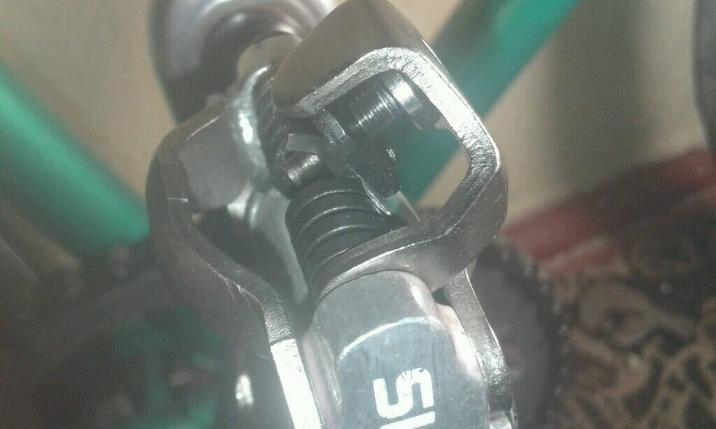

Комментарий к файлу: Первое - пружина должна быть максимально разжата, то бишь крутим шестигранник в крайнюю сторону "-".
20160110_143806-1024x614.jpg [ 103.32 КБ | Просмотров: 6078 ]

В итоге всех манипуляций получается очень неплохой результат) В феврале дома был пару дней, успел проехать чуть больше 200км с данным ноу-хау - всё отлично, я доволен. А если вдруг прокладка протрётся в месте контакта с шипом, то вырезать новую ничего не стоит.
В общем, кажется это максимум, который можно выжать из педалей семейства М540.
Всех благ)

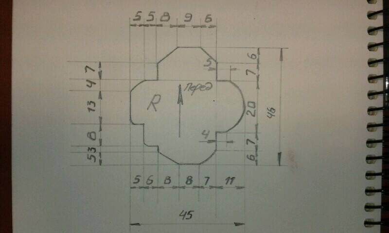

А из чего прокладку делал?, ну и размеры б ее, тогда вообще клас, пс. тоже напрягает люфт

[quote="Wallace"]А из чего прокладку делал?, ну и размеры б ее, тогда вообще клас, пс. тоже напрягает люфт
Из белой жести делал - из неё козырьки, отливы делают. Была бы другая жесть - резал бы из её. Главное, чтобы толщина была 0,3мм. А размеры завтра сюда закину, не вопрос.

Чертёж.
Комментарий к файлу: Как-то так. Радиусы скруглений - произвольные)

На правой педали я поставил прокладку только с одной стороны и встёгивался только в неё. Прошло чуть больше 500км и прокладка выработалась и начался еле заметный люфт. На левой педали я пользовался рандомно каждой из сторон, и там износ более равномерный и люфта всё ещё нет.
Вывод: двух прокладок на одной педали должно хватить на 1000 км)
