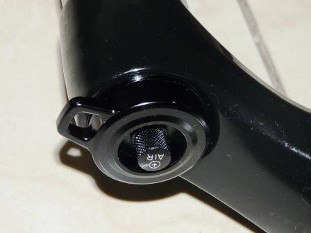

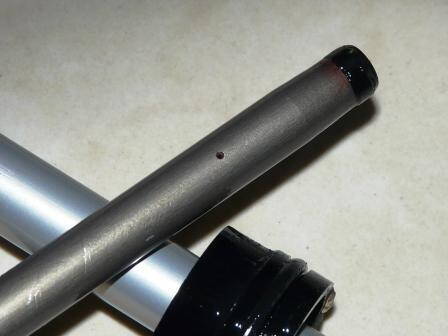

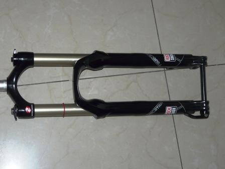

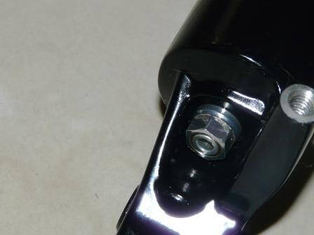

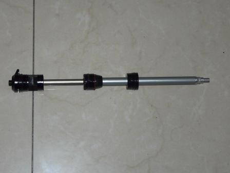

В исполнении с 15-ой осью, вес 1700 грамм!!! Ход выбирается поворотом ручки или 120 мм или 135 мм или 150 мм. Похоже, Sram не теряя своих свойств, хвалённой Dual Air, используя новые технологии, переходит на Solo Air. Первое что удивило в этой системе – нечему ломаться! Износу в воздушной камере подвергается только одно колечко, на которое практически нет никакой нагрузки. В стержень накачивается воздух и через одну из трёх дырочек попадает в основную камеру. ( дырочки под ход 120, 135, 150) В зависимости от поворота ручки стержень взаимодействует с воздушной камерой через одно из выбранных положений и при этом находится в невесомости. Первоначальное движение вилки практически с нулевым сопротивлением. Работает мягче и чувствительнее чем Dual Air. Правая нога, все как обычно титановый демпфер с многопозиционной компрессией и флутгейтом. Пять форумчан с Украины и один с Белгорода уже катаются пару месяцев на этих вилочках. Сразу после Пасхи обладателем такой вилочки станет форумчанин из Киева. Хотелось бы услышать практические отзывы о работе этой вилочки. Технически выполнена на 5+.

P1130876.JPG [ 28.99 КБ | Просмотров: 5616 ]
P1130877.JPG [ 28.06 КБ | Просмотров: 5616 ]
P1130878.JPG [ 27.09 КБ | Просмотров: 5616 ]
P1130879.JPG [ 24.92 КБ | Просмотров: 5616 ]
P1130880.JPG [ 29.57 КБ | Просмотров: 5616 ]
P1130881.JPG [ 30.63 КБ | Просмотров: 5616 ]
