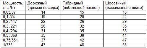

Заинтересовали меня вопросы, указанные в названии темы, и самый главный из них: "сколько и с какой скоростью может ехать простой смертный на велосипеде в реальных условиях нашей местности". Т. е. главный вывод заключён в последней табличке. Это компиляция. Я старался вытянуть максимум интересных данных из инета и литературы, чтобы выводы получились максимально обоснованными. И всё это разбавлено моими мыслями. Думаю многим это будет интересно, жду ваших замечаний и поправок, только обоснованных. Также мне будет интересно, если вы напишите типа: "а вот я проехал столько-то с такой-то средней, не совпадает!" Короче, конструктивная критика приветствуется.

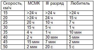

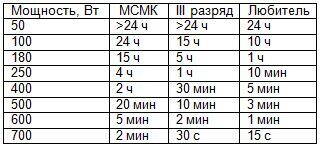

Обобщим результаты. В таблице путём экстра- и интерполяции прикидывается, сколько времени человек может развивать определённую мощность на шоссейном велосипеде в идеальных условиях (ровное шоссе, штиль или на треке).
1.JPG [ 25.41 КБ | Просмотров: 79929 ]

При затрате мощности 0,4 л.с. (294 Вт) шоссейный велосипед забирается на 2,5%-ный подъем со скоростью 26 км/ч, а съезжает — 47 км/ч. На 6%-ный заезжает со скоростью 18 км/ч, скатывается — 63 км/ч. По ровной дороге при тех же затратах мощности он ехал бы со скоростью 36 км/ч.
Аэродинамика начинает заметно влиять начиная со скорости 15 км/ч, до этой скорости наибольшее влияние оказывают потери в узлах велосипеда и сопротивление качения колёс. Таблица даёт представление об аэродинамике основных типов велосипедов. Под дорожным понимается типичная «Украина» с высоко поднятым рулём, гибридный — это в том числе и городской, горный и т. п., таких велосипедов большинство на улицах, с хорошим накатом и достаточно комфортной посадкой. Видно, что с ростом скорости растёт и разница скоростей для разных типов велосипедов. Если ехать в вакууме, то даже на «Украине» (при установке очень большой передачи) можно было бы разогнаться до 100 км/ч.
2.JPG [ 33.76 КБ | Просмотров: 79929 ]

Скорость и время
Итак, с какой же скоростью и какое время можно гнать на велосипеде?
Для примера возьмём 3-х подопытных — мастера, начинающего спортсмена и любителя, дадим им хороший (серийный) шоссейник и безветренный ровный трек, т. е. близкие к идеальным условия.
4.JPG [ 25.02 КБ | Просмотров: 79929 ]

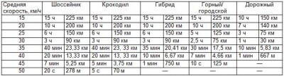

А теперь ближе к реальности. Никакого трека, да и МСМК у нас не водятся. Ехать будет опытный тренированный велосипедист (уровень третьего разряда). Т. е. сильнее меня и на лучшем, чем у меня крокодиле. Мне 150 км да ещё и за 6 ч только сняться. Для большинства велосипедистов это максимальные цифры, к которым можно только стремиться.
В реальных условиях Никопольского района можно подобрать до 3 км ровного асфальта, до 10 км ровной дороги из шлака, более длинные участки — с крупными дефектами и спусками 5 и более процентов. Шоссейные колёса имеют преимущество только на асфальте и плотно укатанном шлаке, на малоукатанном шлаке и на разбитом асфальте (таких дорог у нас большинство) преимущества перед более широкими сликами того же диаметра исчезают. Поэтому преимущество шоссейника над гибридом на расстояниях >10 км в основном в посадке, а над горным/городским кроме того в отсутствии амортизаторов, «злой» резины и уменьшенных до 26'' колёс. Если сравнивать с дорожниками типа «Украины», то здесь преимущество шоссейника будет в основном за счёт передач и посадки.
5.JPG [ 52.93 КБ | Просмотров: 79929 ]

Таблица 4 МСМК ) 50 км/ч может поддерживать до часа) Рекордсмены и покруче могут . так что 2 минуты это пшик. 45 подсилу очень многим даже на 2хчасовых дистанциях я про мировую элиту ну мож не ровно 45 а 43-45 точно.30 я выдавливал на 2х часах а меня иначе как любителем сложно назвать я просто был в хорошей форме и может ветерок ...хотя я ехал с разворотом на 180 на 100 км подерживал 29,* не 30 ... так что табличка ... малость лажает.
UCI hour record — 49,7 км и это на самом скоростном треке на велике за космические деньги ехал выдающийся человек, далеко не рядовой МСМК. Напомню, речь о серийном веле и не о рекордной цифре, а о результате, который может повторить любой МСМК.
А я не про элиту, а про МСМК и обычный шоссер, а не вел за 10к евриков, на ноторых катаются элитные спортсмены.
Ну здесь-то вроде всё совпадает, по моей оценке 30 можно поддерживать до 3 ч в реальных условиях. И с такими результатами я думаю на 3-й разряд бы сдал.
А табличка конечно лажает, реальных-то экспериментов никто не проводил для её заполнения, это мои прикидки...
