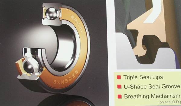

Теперь будучи уверенным что с барабаном все в порядке, сегодня запрессовал новые промы, по ощущению колесо стало легче крутиться.
Серийные промы по абвиатуре выяснил что тайваньские. Заменил на японские Nachi. Сначала думал ставить Enduro Ceramic, но подумал что 50-70$ многовато, тем более что их еще нужно будет выработать, вел не для соревнований, хватит и стальных на оч. долго.
nachi_nse.jpg [ 22.96 КБ | Просмотров: 6910 ]
