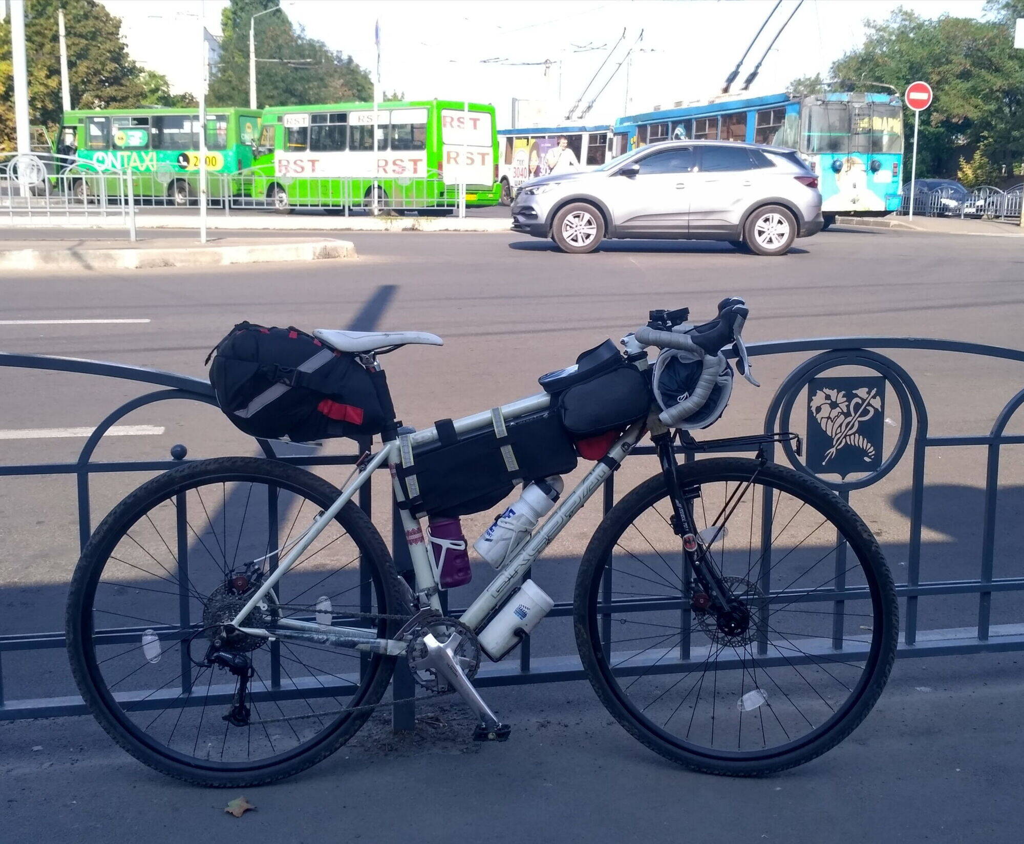

Установил себе на вилку багажник от детского велосипеда. Ушки верхнего крепления пришлось подогнуть.
Бонки на вилку установил самостоятельно использовав саморасклинивающиеся заклепки.
