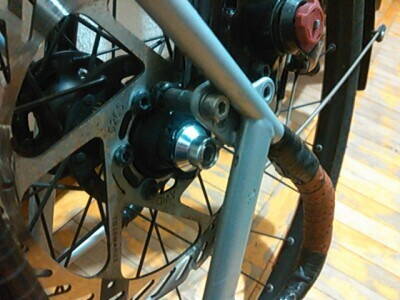

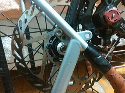

Что б колесо снять,нужно багажник демонтировать?
Bike:1)fairdale weekender ,2)двухподвес
СообщениеДобавлено: 27.04.2020 20:35
Сообщения: 4339
Зарегистрирован:01.03.2015
Ексцентрик витягнути - його гайки стирчать, вісь вужча за багажник звичайно ж.
Так, це мінус. Але практично це робиться настільки нечастно, що пох.
Я по-різному прикидав, але теперішній варіант, коли сумка висить не на консолях, а всі упори прямі - найкращий. Все інше лише за рахунок жорсткості та надійності.
СообщениеДобавлено: 27.04.2020 20:52
Сообщения: 382
Изображения: 35
Город: Україна
Зарегистрирован:30.12.2018
Я шимановский ексцентрик выкинул,поставил под шестигранник:
KIMG0018.jpg [ 156.91 КБ | Просмотров: 4740 ]
KIMG0019.jpg [ 150.53 КБ | Просмотров: 4740 ]
СообщениеДобавлено: 27.04.2020 20:59
Сообщения: 4339
Я нічого не маю проти ексцентриків, але на перед таки думаю поставити квік реліз під кекс. В тому числі бо його простіше буде вивертати з цим багажником. От тільки виявляється знайти такий нелегко - antithreft під 5 граней багато, а от під звичайний кекс дуже мало та вони мені не подобаються. Суцільний задрочений лайт, де вісь вкручується в алюміній - ппц.
