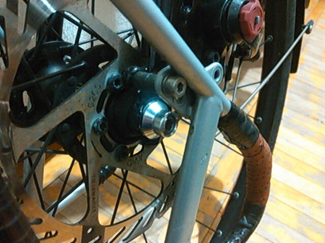

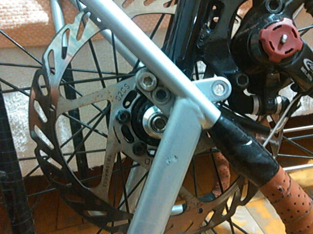

Я шимановский ексцентрик выкинул,поставил под шестигранник:
KIMG0018.jpg [ 156.91 КБ | Просмотров: 4831 ]
KIMG0019.jpg [ 150.53 КБ | Просмотров: 4831 ]
Bike:1)fairdale weekender ,2)двухподвес
СообщениеДобавлено: 27.04.2020 20:59
Сообщения: 4339
Зарегистрирован:01.03.2015
Я нічого не маю проти ексцентриків, але на перед таки думаю поставити квік реліз під кекс. В тому числі бо його простіше буде вивертати з цим багажником. От тільки виявляється знайти такий нелегко - antithreft під 5 граней багато, а от під звичайний кекс дуже мало та вони мені не подобаються. Суцільний задрочений лайт, де вісь вкручується в алюміній - ппц.
