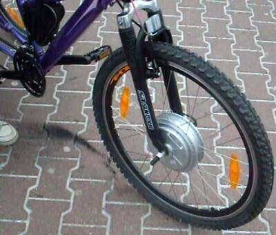

Мотор можно, кстати, можно устанавливать на переднее колесо.

Мотор в переднем колесе - правильно, можно поменять на простое, акумулятор снять, и это уже простой велосипед.

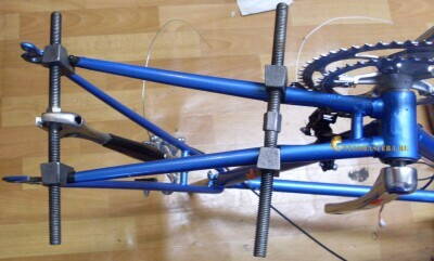

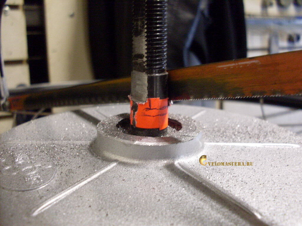

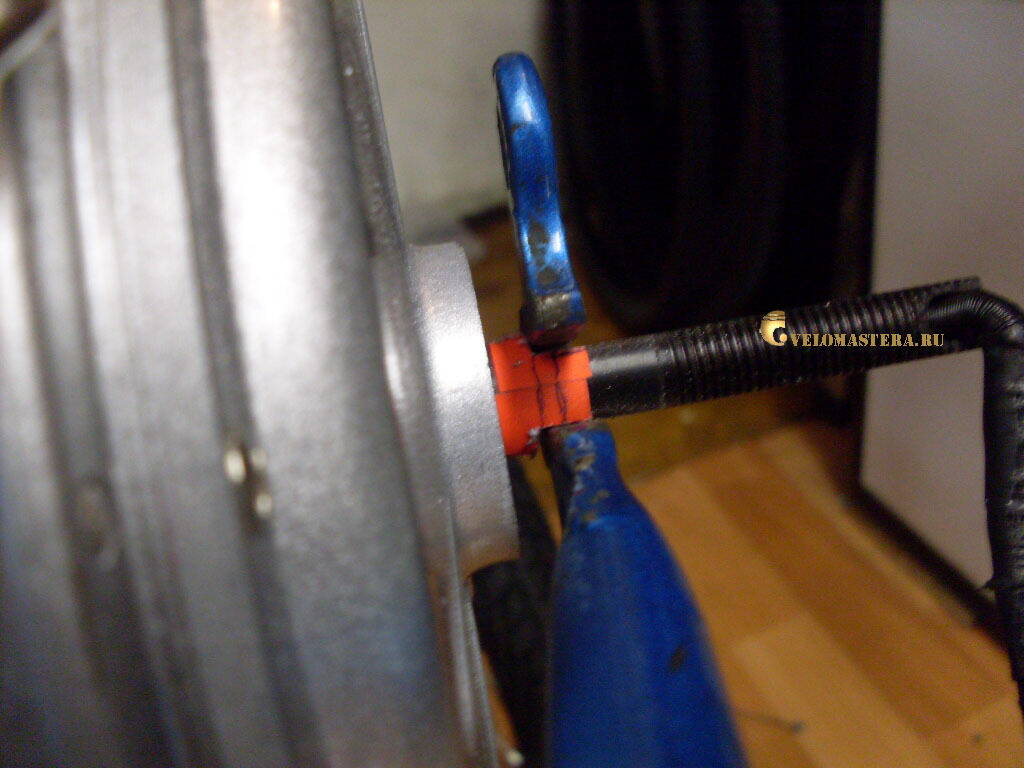

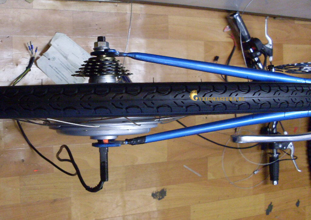

Опыт по переделки таких велосипедов в электро у меня уже был, так что как только к попалась симпатичная рама Старт-шоссе работа закипела. (таким же способом можно переделывать велосипеды Турист / Спорт / Чемпионы / Спец Заказ / Украина / Урал и т.д.). Предыдущий велосипед собирал я год назад. Сейчас на нем катаются на Кипре наши соотечественники. Был взят штатный мотор-колесо мощностью 250 вт. (макс. мощность 36Вт х 17А = 612 вт.) Специально был взят не мощный мотор, что бы увеличить максимально дистанцию пробега. Сейчас мотор-колесо достать не проблема было желание. К мотору я применил операцию даунгрейда (удаление нужных деталей) удалил с левой стороны бобышку с резьбой и прорезал ость. Все это сделано было для уменьшения рабочего отрезка втулки. Колесо заспицевал на двойной обод спицами ДТ. Установил пятерник 13-26 зубов. Рабочий отрезок в месте с пятерником составил 135 мм. Пришлось разгибать задние перья рамы. С помощью двух струбцин все операция проходит за 10-15 минут. Устанавливаем колесо и закрепляем моторный провод с левой стороны к раме велосипеда пластиковыми хомутами. Вот и пол велосипеда собрано. Перекур.
Продолжение следует..

После разгибки задних перьев, по хорошему, желательно проверять симметричность их новых положений.
Также, на верхний мостик, струбцинку б тоже было бы неплохо ставить - там тоже оторваться может при разведении перьев...
