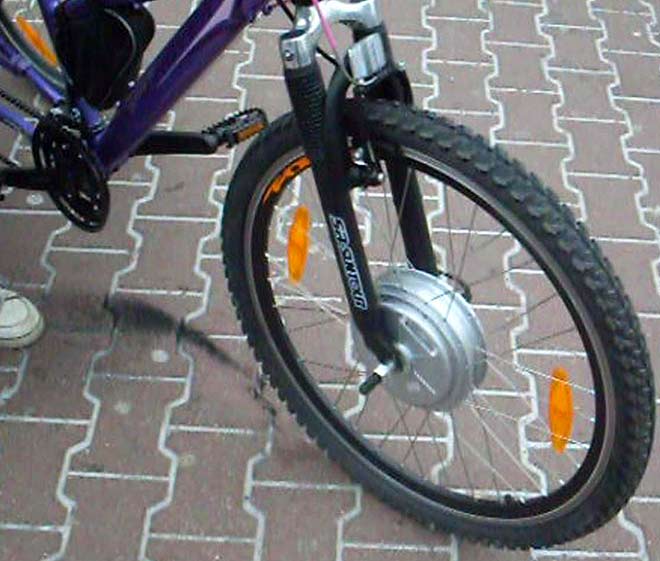

Хочу предложить новую тему - модернизация велосипеда Старт-Шоссе в ЭЛЕКТРО велосипед миф или реальность. Вот ссылка на статью по поводу переделки Стартона
http://velomastera.ru/shop/osnov.php?id ... at=40#MK59 она еще не закончена будут новые фото видео текст. Алексей.
Мотор в задней втулке? Какой?
Аккумуляторы какие? Почему такая большая сумка получилась?
Можно ли включать как помощника припедалировании?
Каким образом заряжать?
Комплект включает*Лююаньский комплект для сборки электровелосипеда своими руками на базе мотор-колеса
• Безколлекторный мотор
• Контроллер
• 2 ручки тормоза
• Ручка газа
• Характеристики мотора
• Тип: Безколлекторный / Напряжение: 36 В - 48В ( Двигатель безколлекторный с частотным программируемым управлением.) Провода из двигателя выходят с левой стороны по ходу движения.
• Мощность: 36 вольт 17A
• Диаметр: 190мм / Ширина: 90мм - Аккумуляторная батарея в комплект не входит.
Можно ли включать мотор как помощник к педалированию не можно, а нужно! Кто то сказал, что ехать без педалей, во-первых, скучно, во-вторых, холодно, в-третьих, все затекает. Усилия требуются не большие, и не напрягает. Получаешь положительные эмоции и дополнительный адреналин.
Экономить электроэнергию можно по принципу, педалировать нужно всегда, когда хочется с включенным мотором. Чем больше Вы вложите своей энергии в велосипед, тем меньше он израсходует электричества. Тут основная изюминка в том, что Вы сами определяете свою нагрузку, от полного неучастия в процессе, до максимальной, изматывающей нагрузки (когда Вы везёте и себя, и аккумулятор, и мотор, да ещё и заряжаете аккумулятор). При старте с места надо помогать педалями. Мотор на холостом ходу "кушает" всего 0.5.А, этого хватит на 24 часов работы (при аккумуляторах в 12ач), при этом он не будет тормозить велосипед. При езде только на моторе, АК "съедается" примерно за час. Если хотите ехать 3-4 часа значит, Вам нужно вложить 3/4 необходимой энергии (а если нужно 2 часа, то только половину). В основном готовые электровелосипеды имеют дальность пробега около 50 км, а если ехать комбенированым стилем, можно будет проехать 80-100 км!
Общая зарядка = "ночь" - т.е. 6-8 часов.
Мотор можно, кстати, можно устанавливать на переднее колесо.
_005.jpg [ 50.11 КБ | Просмотров: 18545 ]

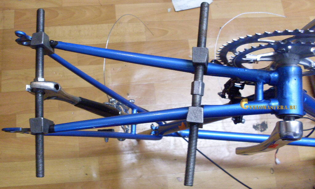

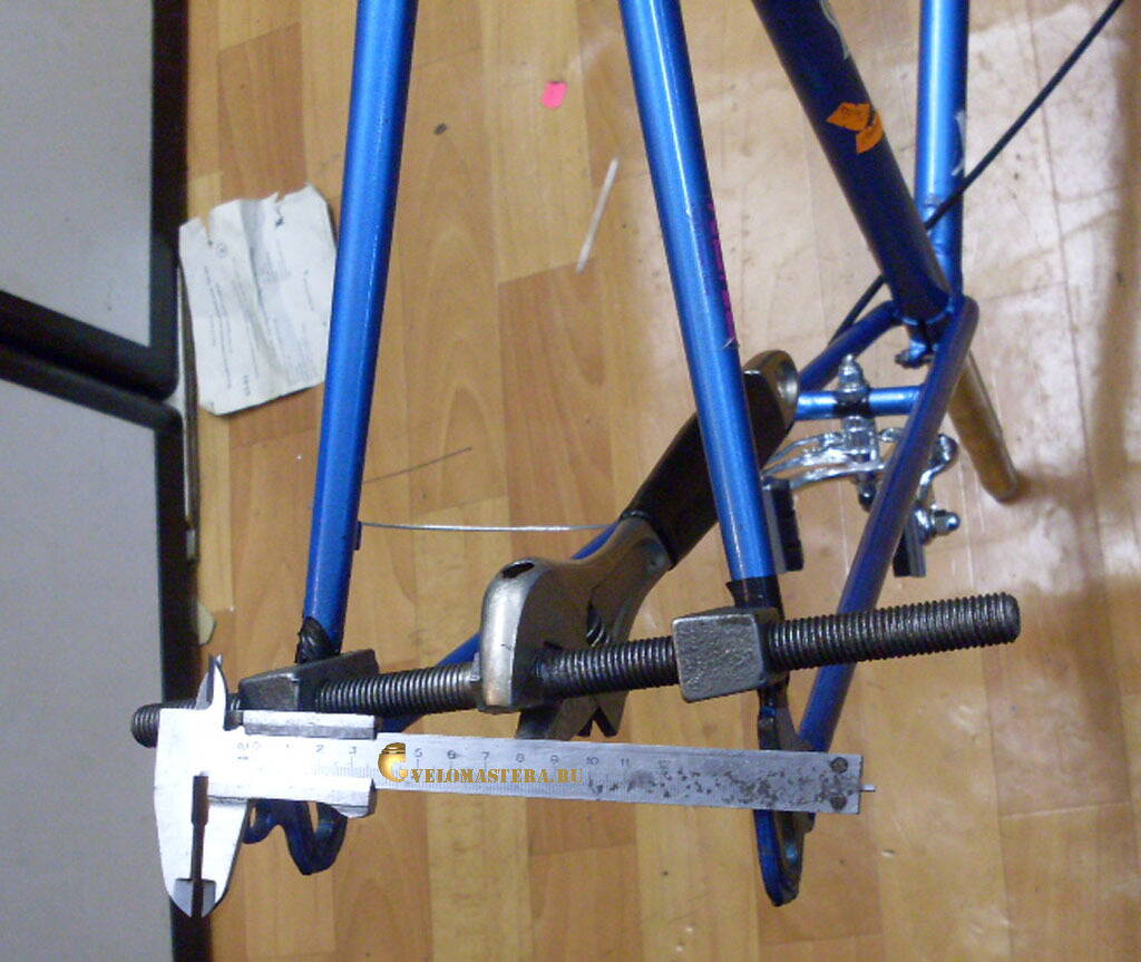

Опыт по переделки таких велосипедов в электро у меня уже был, так что как только к попалась симпатичная рама Старт-шоссе работа закипела. (таким же способом можно переделывать велосипеды Турист / Спорт / Чемпионы / Спец Заказ / Украина / Урал и т.д.). Предыдущий велосипед собирал я год назад. Сейчас на нем катаются на Кипре наши соотечественники. Был взят штатный мотор-колесо мощностью 250 вт. (макс. мощность 36Вт х 17А = 612 вт.) Специально был взят не мощный мотор, что бы увеличить максимально дистанцию пробега. Сейчас мотор-колесо достать не проблема было желание. К мотору я применил операцию даунгрейда (удаление нужных деталей) удалил с левой стороны бобышку с резьбой и прорезал ость. Все это сделано было для уменьшения рабочего отрезка втулки. Колесо заспицевал на двойной обод спицами ДТ. Установил пятерник 13-26 зубов. Рабочий отрезок в месте с пятерником составил 135 мм. Пришлось разгибать задние перья рамы. С помощью двух струбцин все операция проходит за 10-15 минут. Устанавливаем колесо и закрепляем моторный провод с левой стороны к раме велосипеда пластиковыми хомутами. Вот и пол велосипеда собрано. Перекур.
Продолжение следует..
1.jpg [ 236.07 КБ | Просмотров: 18546 ]
2.JPG [ 159.7 КБ | Просмотров: 18546 ]
3.JPG [ 188.31 КБ | Просмотров: 18540 ]
4.JPG [ 142.01 КБ | Просмотров: 18540 ]
5.JPG [ 173.21 КБ | Просмотров: 18545 ]

После разгибки задних перьев, по хорошему, желательно проверять симметричность их новых положений.
Также, на верхний мостик, струбцинку б тоже было бы неплохо ставить - там тоже оторваться может при разведении перьев...
