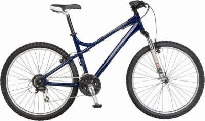

Езжу давно, но на мышечной тяге. Решил влится в ряды элктробайкероф) Но столкнулся с проблемками. Подозреваю шо многие давно их решили. Вилка (26дюймого) вела rockshok, самая простая, была в базе с завода. Ее ход 80мм ви брейк размер дропаутов 90мм, а ось моторколеса 105мм мотор mxus 400w. Хотел сточить ось, но там и так дыра под провод. Кто-то сталкивался с подобным? Ищу адекватное решение. Не знаю из чего вилка но точно не сталь, за 13лет ржавчины ноль. Поэтому стремновато пилить напильником или ещё чем, или не? Испоганить вилку ума много не надо, поэтому прошу совет. Вторую неделю не могу собрать. То ручка газа под тонкостенный руль, то колесо вот. Ещё и оставил колесо на десерт. Знал бы начал с него. Усилители не планировал, но видать придеца ставить. И ещё, вес 125кг, гонял на 2.0 но хочу потолще резину, но колесо пришло заспицованное в обод 23мм а не 27мм как было. Потолок толщины покрышки такого обода 2.0-2.1. Жопа болит уже
от 4атмосфер, если честно, то есть смысл переспицовывать в норм обод и ставить 2.4 например? Кто делал, амортизации добавит или чуть? Накату теперь мотор поможет. Так что накат и вес нивелирует электротяга. Помогите решить вопросы. Я вообще дубовый пока в электричках и около.
Вел Giant rincon enduro XL Mxus 400w rotor 36v 13.2Amp
big.jpg [ 71.44 КБ | Просмотров: 5960 ]

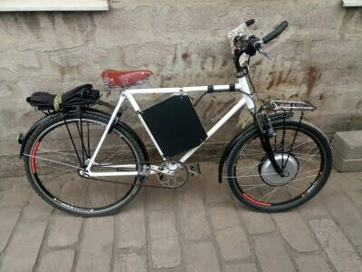

узрите жесть. езжу месяц. мой вес 115кг. мотор дд 500вт
изображение_viber_2020-09-22_11-50-22.jpg [ 246.2 КБ | Просмотров: 5277 ]
рама аист. из начала 90-х , достал с чердака ,пролежала более 20 лет (рулевую убил еще в детстве) . рулевая 1" разрезана вдоль приварена труба с внутренним Д под 1 1\8", вилка страшнейший моветон Zoom ( резьбовая)

И що?
Думаєте что то доказали? Через годик отпишитесь с указанием пробега - тогда и поговорим
Турист - тандем
СообщениеДобавлено: 01.10.2020 07:29
Сообщения: 10
Город: Мариуполь
Зарегистрирован:19.05.2020
каждый день езжу. .. ну ок отпишусь. щас 2 велика с передним мотором (у меня прямой и редукторник у отца и зимой еще один на полный привод соберу какбы тоже будет редукторник в передней вилке посмотримс. вилки все бюджетные уровня зум \ аванти
