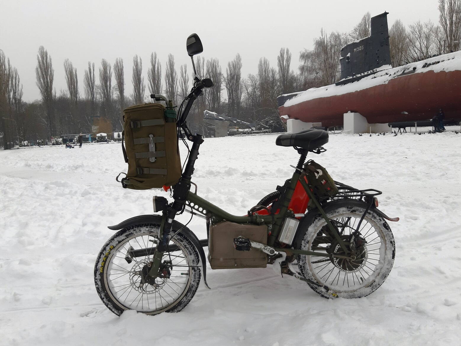

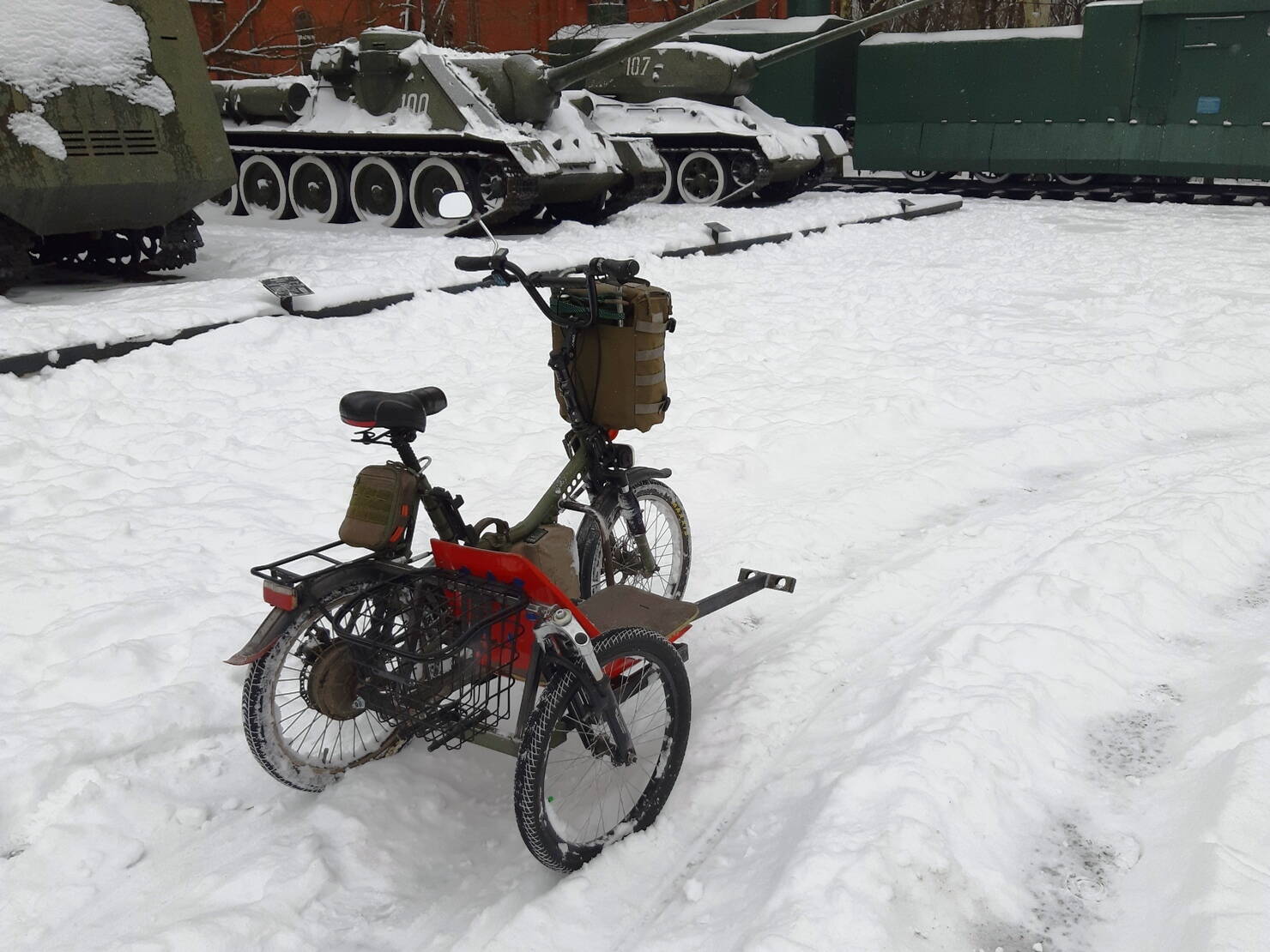

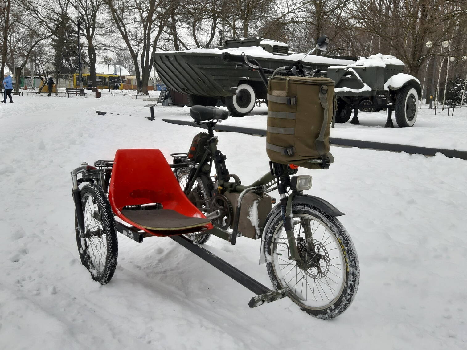

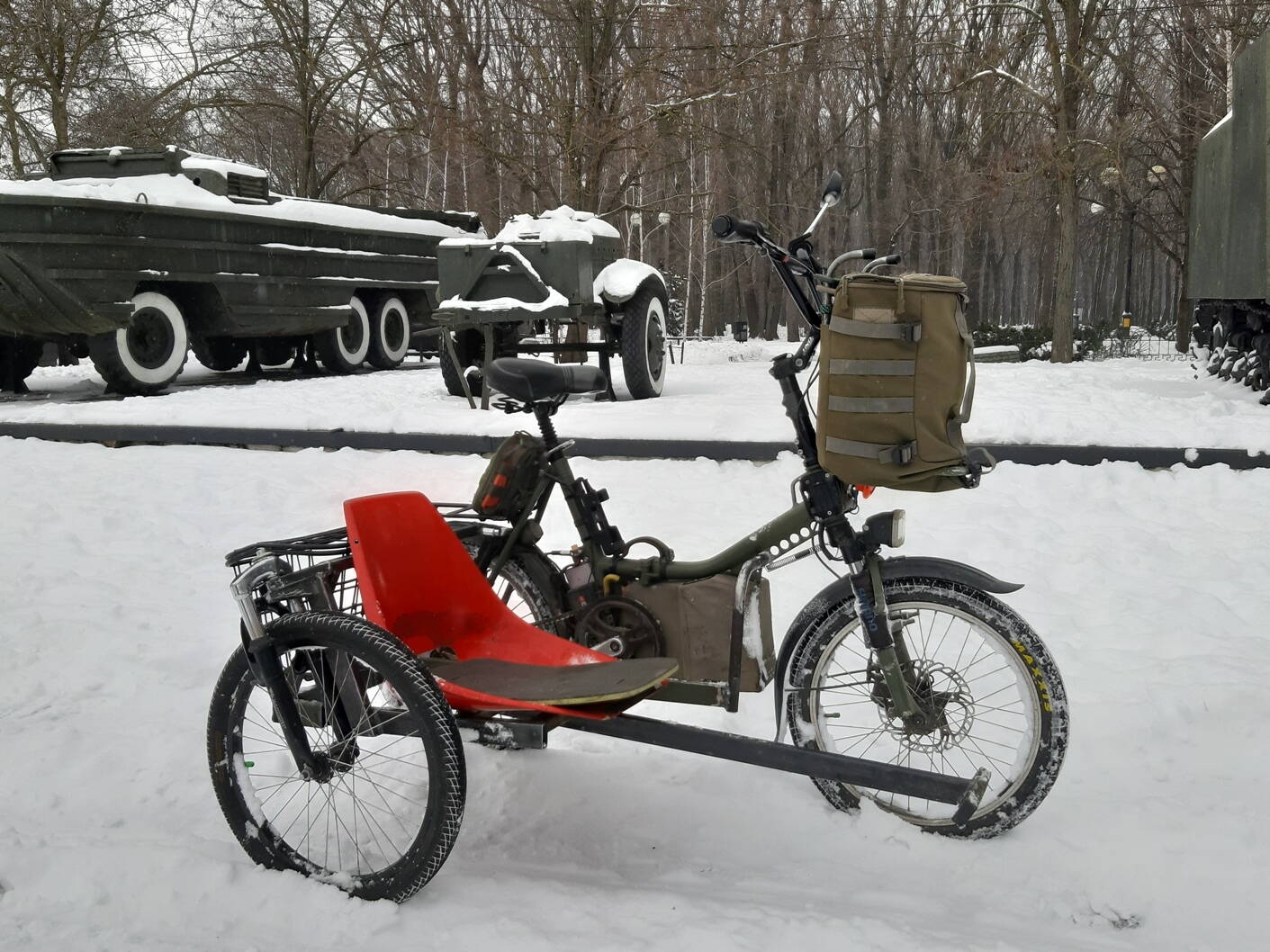

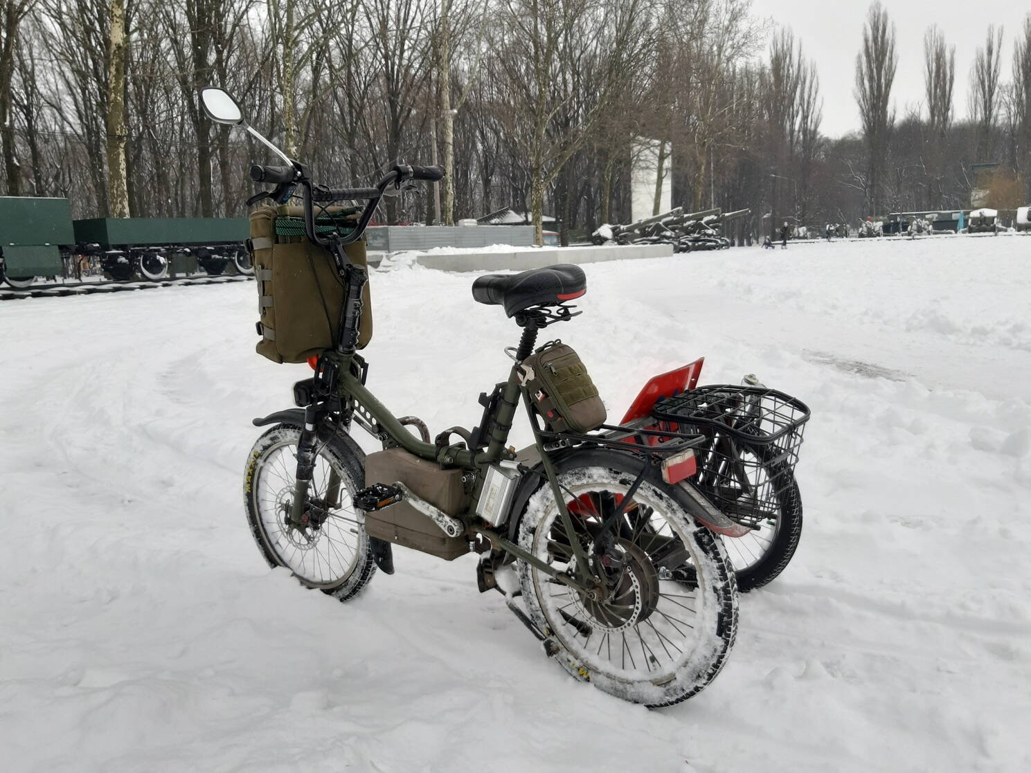

Гы-гы.
https://youtu.be/XzWE8C5OFfs
20220126_123327.jpg [ 584.2 КБ | Просмотров: 4094 ]
20220126_123347.jpg [ 624.48 КБ | Просмотров: 4094 ]
20220126_123357.jpg [ 660.4 КБ | Просмотров: 4094 ]
20220126_123432.jpg [ 700.35 КБ | Просмотров: 4094 ]
20220126_123447.jpg [ 652.81 КБ | Просмотров: 4094 ]
СообщениеДобавлено: 14.02.2022 23:57
Сообщения: 313
Город: Ukraine
Зарегистрирован:22.07.2021
vintik писал(а):
Гы-гы.
Ну так мотор-колесо под жопой, а не колясочное.
