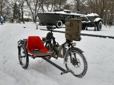

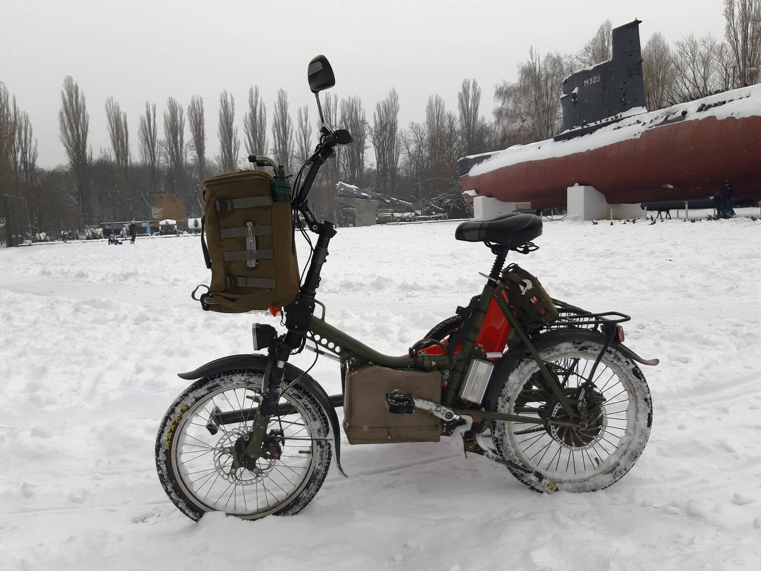

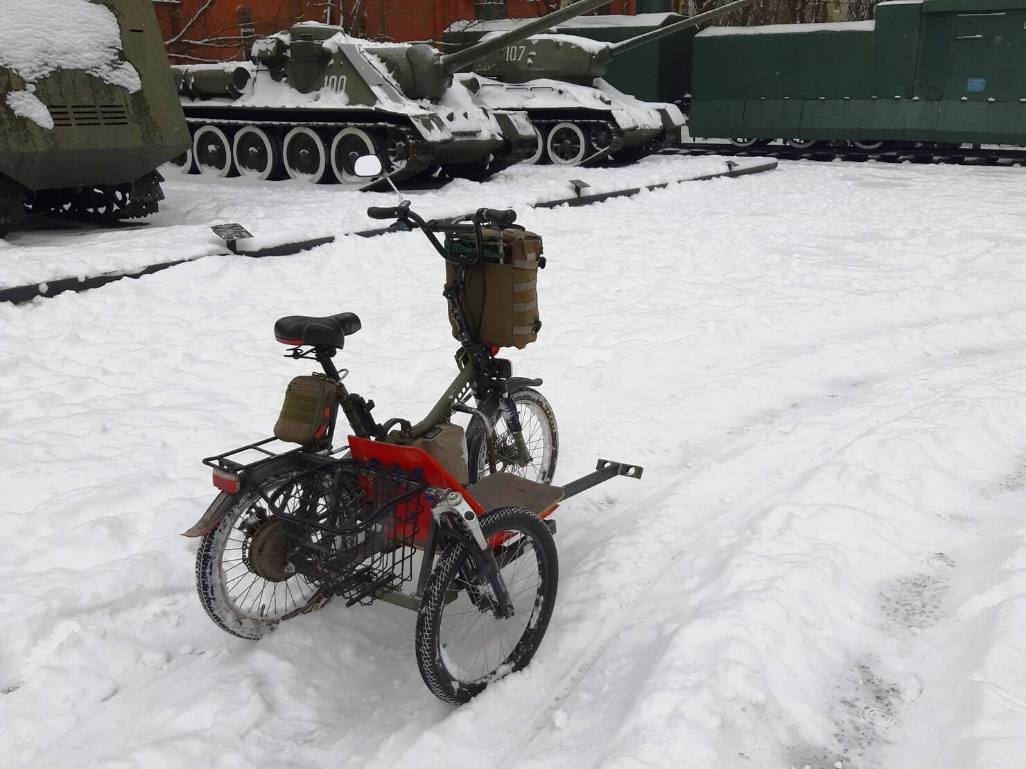

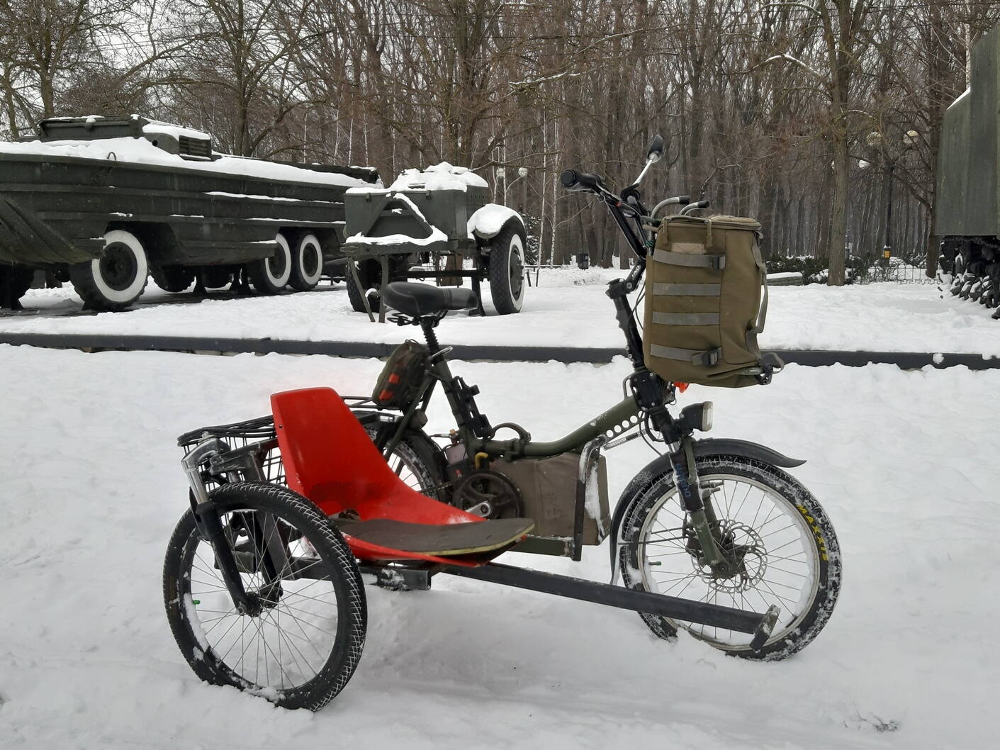

Гы-гы.
https://youtu.be/XzWE8C5OFfs

vintik писал(а):
Гы-гы.
Ну так мотор-колесо под жопой, а не колясочное.
Есть блат в трамвайном депо?
Шизоид был прав!
