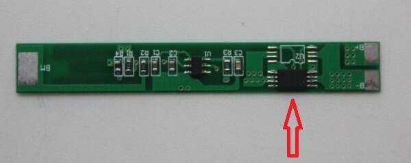

СообщениеДобавлено: 06.09.2014 10:43
Сообщения: 3
Город: ---
Зарегистрирован:11.06.2014
ФараSvet писал(а):
Humble Grumble, если исключить аккум.блок, тогда драйвер или возмомно нарушена проводка, пайка, попал заусенец и т.п. Недавно был подобный случай, по отдельности всё живое, а вместе глючит и вырубается, оказался драйвер, при сильном прогреве микруха работает, только остыла глючит, все наружные контактные части пропаяны хорошо. Возможно у Вас тоже самое, но утверждать нельзя, нужно проверять и блок, и фару, и возможно зарядку.
К сожалению аккумуляторный блок и оказался виновником... После того как его разобрали, на всякий случай, сразу что бросилось в глаза, окись контактов и явно сгоревшая микросхема на плате защиты.
2PCM.jpg [ 29.67 КБ | Просмотров: 3365 ]
По ходу, КЗ от воды или конденсата. Как раз всё случилось через несколько дней после дождей. А нужно было всего лишь промазать силиконом, резьбу крышек от блока и отверстие вывода провода.
Осталось разобрать саму фару, и глянуть что там. Как её разобрать? Сходу открутить не удалось. Помню Вы что-то говорили, что она промазана, то ли термоклеем, то ли чем то ещё...
И сколько будет стоить ремонт у Вас, если потребуется заменить драйвер и плату защиты. Аккумуляторы живые, набрали при балансировке (без платы) чуть больше 4A.
СообщениеДобавлено: 06.09.2014 13:28
Сообщения: 688
Город: Полтава
Зарегистрирован:08.09.2010
Репутация продавца: 7
Humble Grumble, платы защиты для 8,4-вольтовых блоков есть, цена 50грн./шт.
У Чебурашки откручивается задняя крышка и под ней увидите драйвер, если вручную не получится, тогда нужно снять крепление, под ним увидите зажимающий болт под шестигранник, слегка приоткрутив его корпус освободится и задняя крышка легко открутится. Но там наверняка всё в порядке, глюки были из-за платы защиты в аккум.блоке, поэтому я бы не разбирал саму фару, если она рабочая, чтобы случайно не нарушить проводку, потом будет не удобно перепаивать. Замена платы защиты у блока: 50грн. сама плата + 10грн. новая термоусадка (прозрачная), плюс доставка посылки в обе стороны, дешевле всего обычной почтой, примерно 6-7 грн. в одну сторону.
Драйверов для Чебурашек к сожалению нет, посылка очень давно в пути, не один месяц..., надеюсь не потеряется и доедет.
